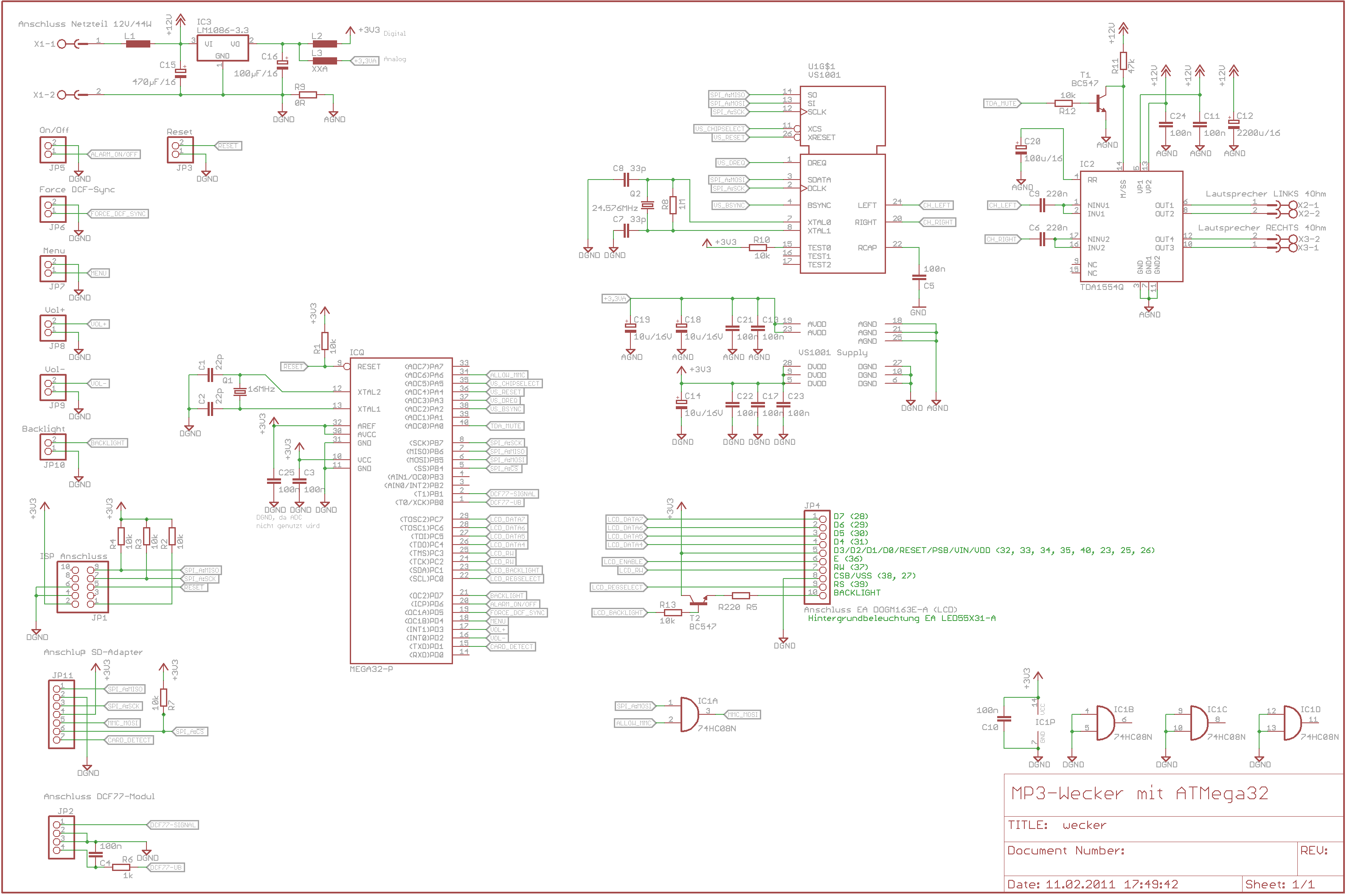

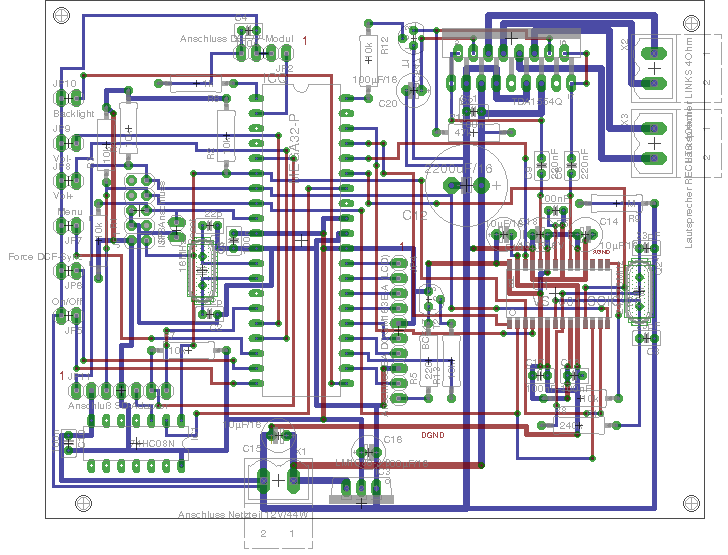

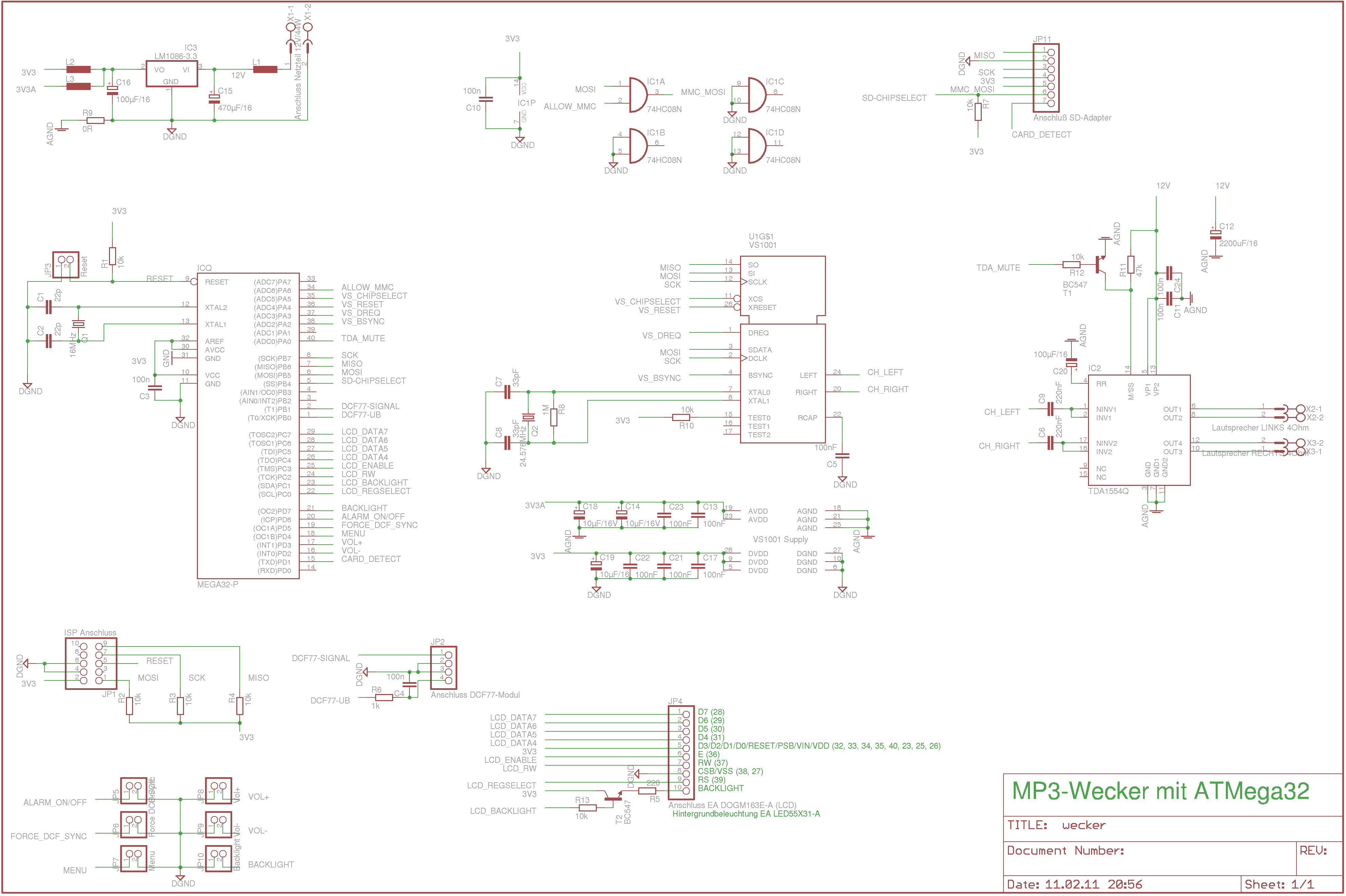

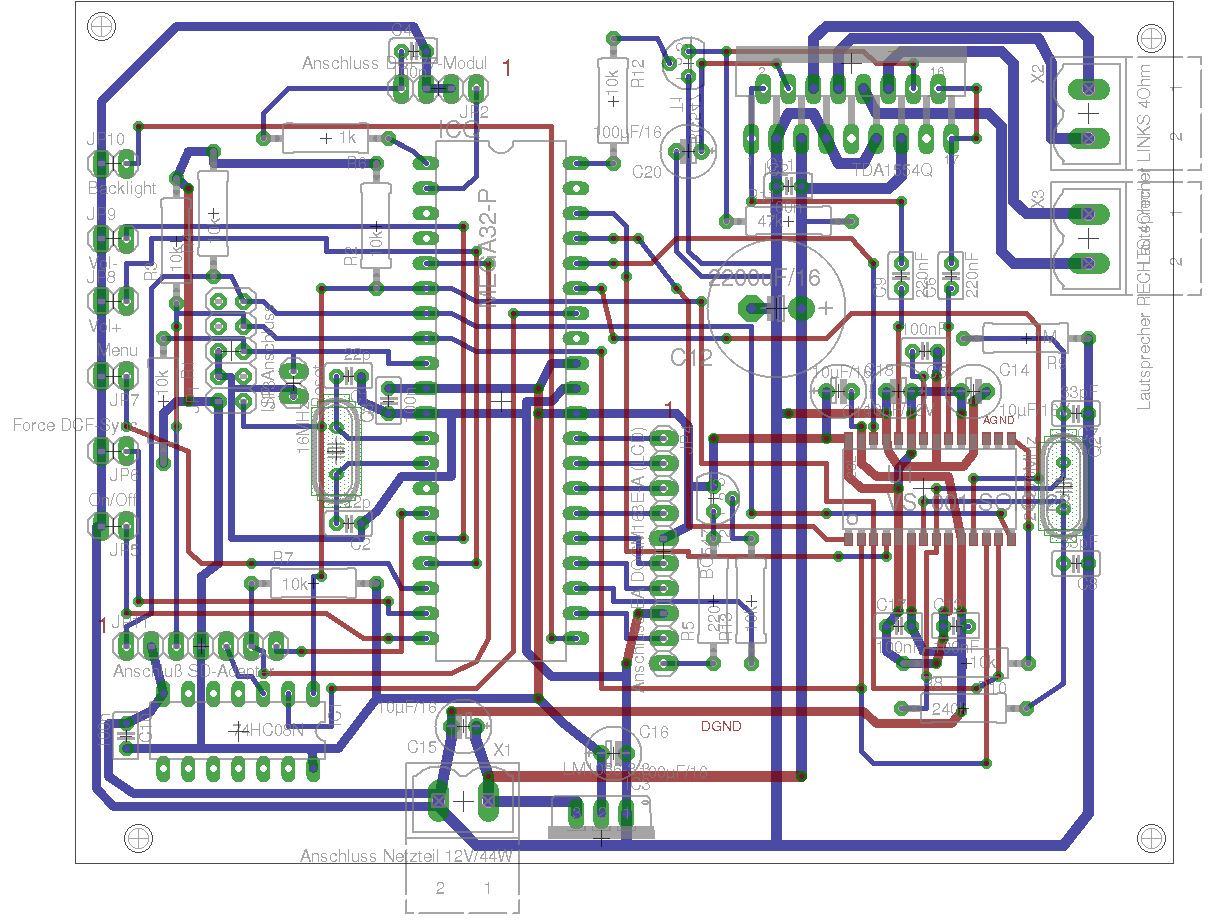

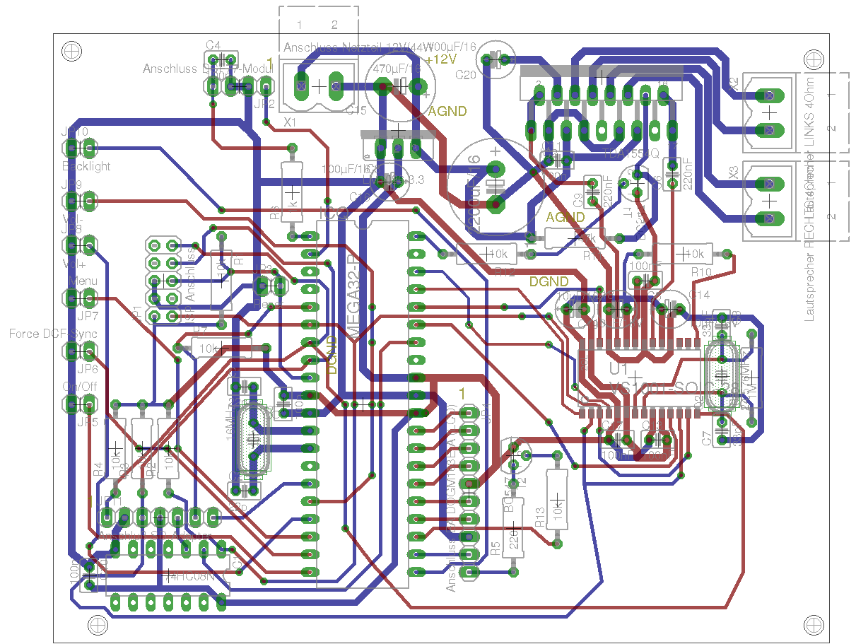

Hallo, Leute!
Ich nerve immer mit meinem Wecker...
Ich bin inzwischen zur Punkt gekommen, wo ich alles mögliches versucht
habe aber diese Störungen sind immer zu hören.
Von mehreren Seiten wurde mir gesagt, daß die Platine ähnlich dieses
http://xkcd.com/730/ aussieht, bloß fehlt das Heilige Wasser...

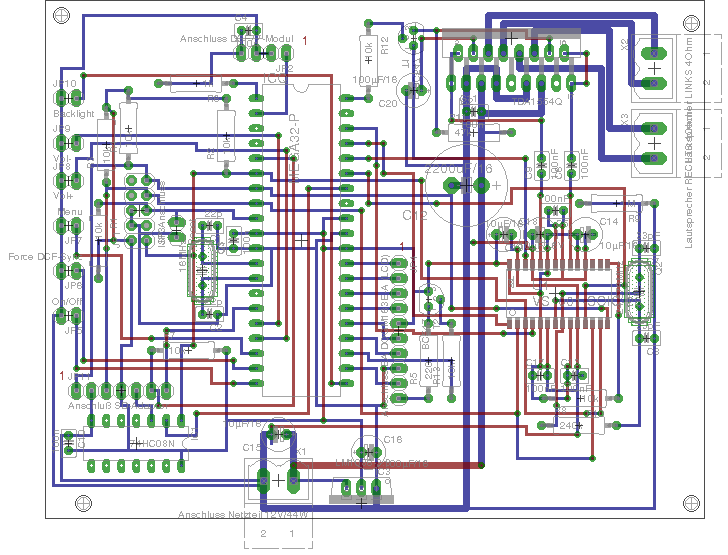

Dann habe ich mich entschieden, den Layout einer neuen Platine zu
basteln.
Dabei habe ich auch ein paar Änderungen in der Schaltung durchgeführt.
Ich würde mich echt freuen, wenn ihr mir sagen könnt, ob die Platine
jetzt richtig ist, oder ob ich wieder mit Massenschleifen und Störungen
rechnen muss...
Als Anhang die Schaltung und die Platine.
Besten Dank
Luca Bertoncello

Schön wär, wenn du deine Schaltung kurz beschrieben hättest. Die
Schaltung besteeht aus einem Microcontroller mit MP3-Decoderchip und
analogem Verstärker-IC. Jetzt hast du allerdings ein Problem, das du ein
fiepen/rauschen im Lautsprecher hörst.
Erste Tipps von mir viel dickere Leiter bei der Versorgungsspannung, so
hast du eine geringere Leitungsinduktivität.
Miss den Ausgang mit dem Oszilloskop, evtl. kannst du eine bestimmte
Frequenz ausmachen.
Masse vom Analogteil MP3-Decoder und Verstärker-IC, erst beim
MP3-Decoder trennen.
Aha! Bei ALLEN Komponenten?
> Frequenz ausmachen.
Ich habe leider keinen Oszilloskop... Wenn sie nicht so teuer wären...
Aha! Mir wurde gesagt, ich soll alles gründlich trennen, deswegen habe
ich versucht, alle Massen der aktiven Komponenten an den "Eingang" zu
führen...
Ich habe auch AGND und DGND bei dem Decoder getrennt geführt.
Ist es falsch? Kannst du mir erklären, warum? Ich möchte gern
verstehen... :D
Danke
Luca Bertoncello
von Ernestus P. (malzeit) Benutzerseite
Am wichtigsten ist die Massen, dann noch die Leitung zwischen Vcc-Pin
und FoKo. (eine geringere Leitungsinduktivität sorgt für einen kleinen
Blindwiderstand bei höheren Frequenzen).
>> Frequenz ausmachen.
PC-Soundkarte sollte auch was möglich sein, schließlich geht es um
hörbare Frequenzen. Schau aber das nicht noch zusätzliche Störungen beim
verbinden mit dem PC entstehen.
> führen...
> verstehen... :D
> Danke
> Luca Bertoncello
AGND und DGND getrennt führen ist schon richtig. Nur die Masse zwischen
Endstufe und AGND vom MP3-Decoder sollten nahe beieinander liegen. So
können zwar eigene analoge Störungen die eigene Masseleitung
verschmutzen allerdings werden alle anderen Störungen stärker gedämpft.
von Bastler (Gast)
Versuche die Masse als Fläche zu halten (zieh deine Leiterbahnen und
ergänze danach die Lücken sinnvoll mit Masse).
Und außerdem: Leiter NIEMALS rechtwinklig!
von oszi40 (Gast)
> Es ist wie einen Ton, geschäzt um die 800-1000 Herz, im Hintergrund.
Dann ist es keine echte Masseschleife sondern eher eine Einstreuung
eines Fremdsignals von der Anzeige oder eine ungünstige Rückkopplung??
Schalte mal zum Test die Anzeige aus ob sich da was ändert.
von *kopfkratz* (Gast)

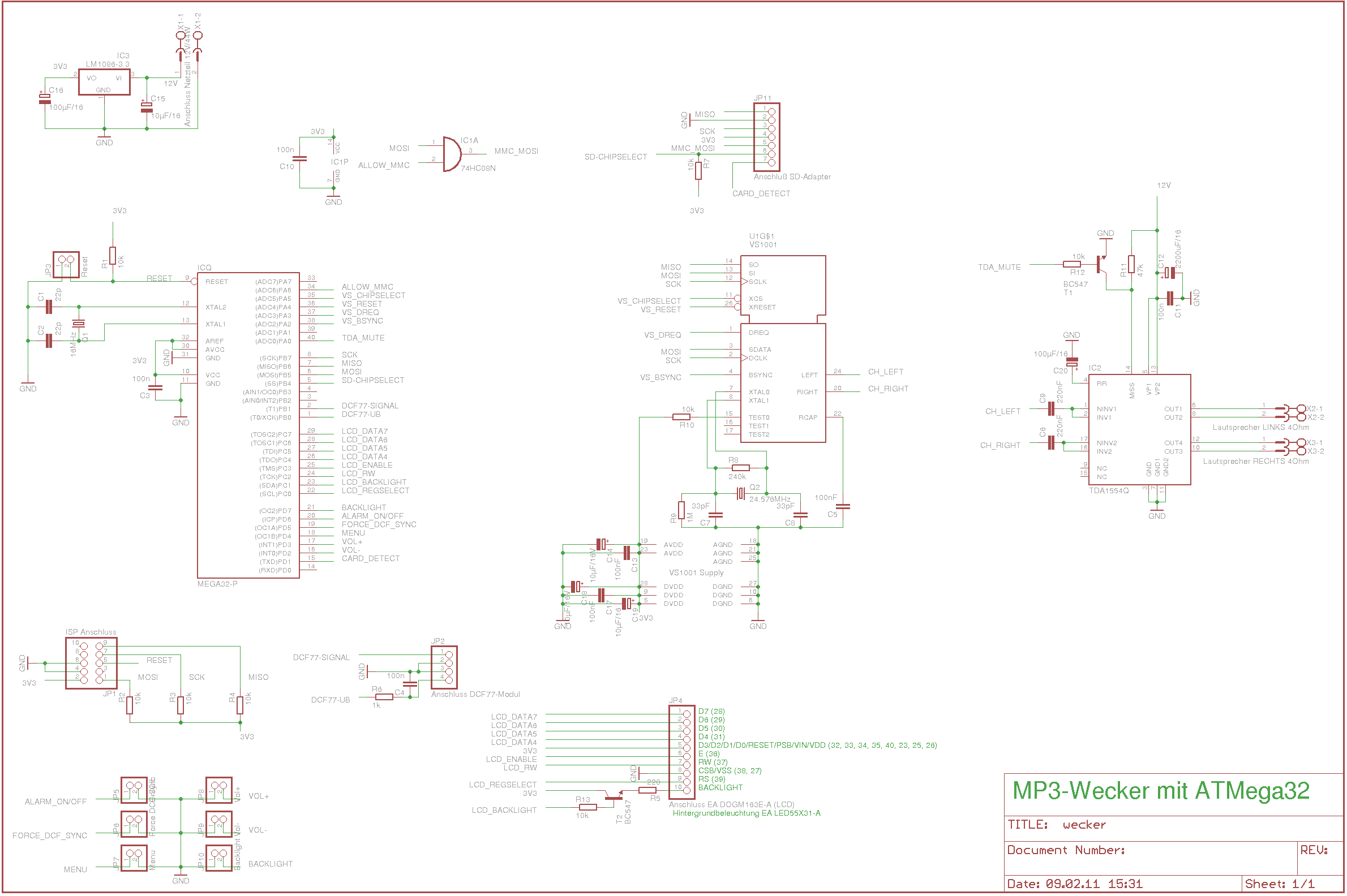

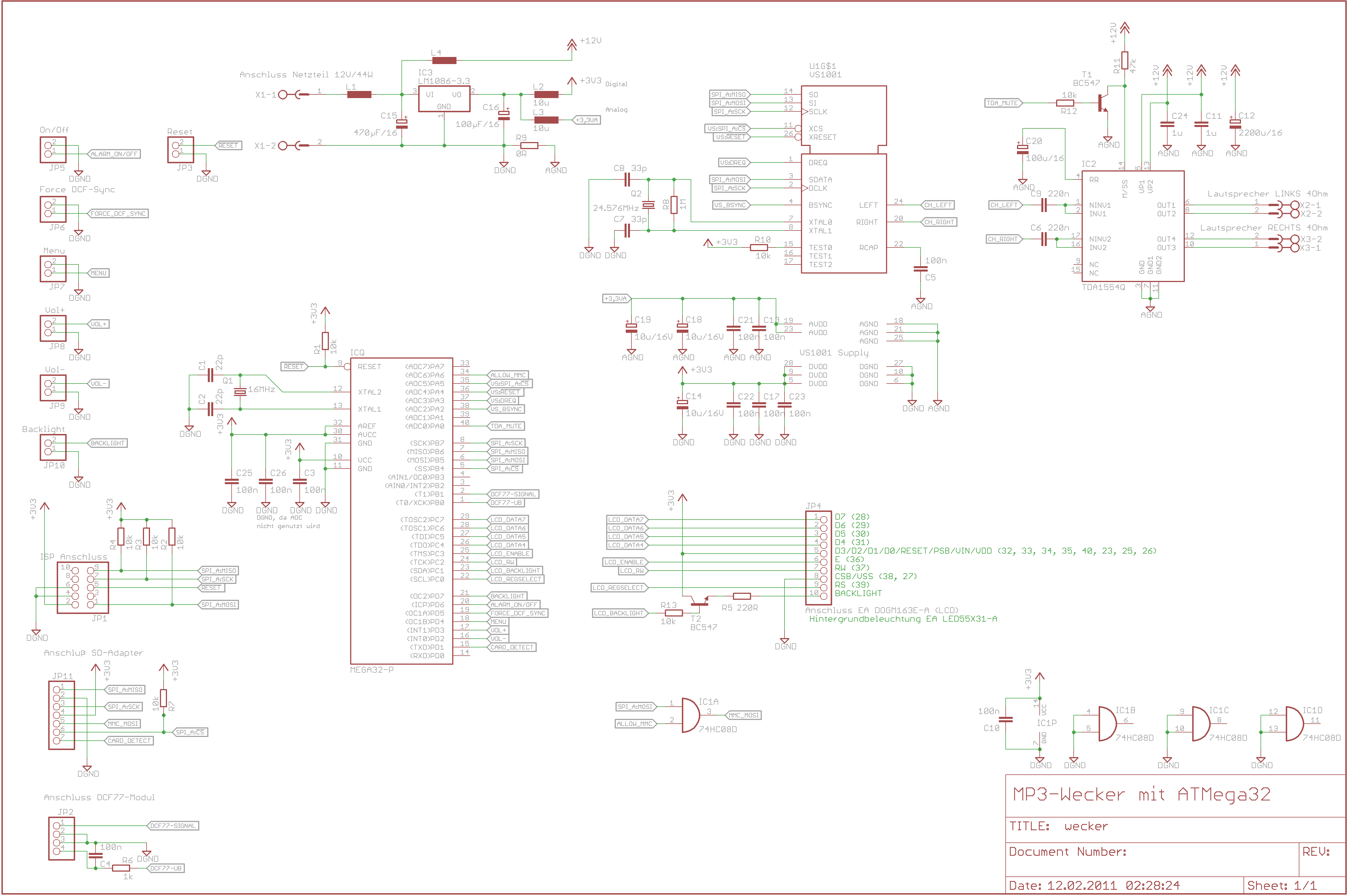

was ich ändern würde:
C8, C9 von 100nF auf 220nF
C20 kann entfernt werden
Ich vermisse ein paar Filtern im digitalen Bereich um den analogen Teil
zu entkoppeln. (Versorgungsspannung)
Deine Schaltung ist ein wenig verbesserungsbedürftig.
Darf man an Deinem Projekt teilnehmen?
Bin kein SW oder HW spezie, aber mit CAD Systemen kenne ich mich aus.
BR

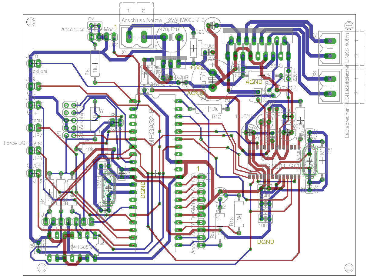

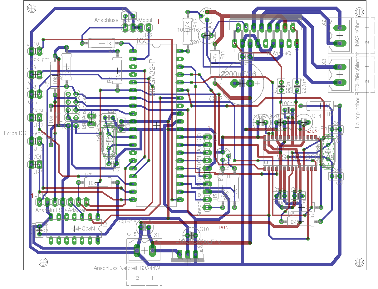

von Luca B. (lucabert)
Aha! Also, ich habe die Änderung gemacht.
Sieht es jetzt besser aus?
Danke
Luca Bertoncello
OK! Nachdem alles anderes "fest" steht, werde ich so machen...
Kannst du mir bitte erklären, warum?
Und ich bitte dich nochmal um Erklärung...
Was meinst du denn?
Danke
Luca Bertoncello
Naja, ich habe extra damals sie reduziert, denn ansonsten war zu lange
Zeit zu warten, bis der Ton kam, und ein erstes Teil der Musik wurde
nicht abgespielt...
Ripple Rejection, meinst du?
Warum soll entfernt werden?
Wenn ich der Sinn der Ripple Rejection verstanden habe, sollte es mir
helfen, noch Störungen zu filtrieren.
Außerdem, wenn C20 da steht, ist der "Plomp" beim wecheln zwischen Mute
und Laut nicht mehr zu hören...
Wie sehen diese Filtern aus?
Das weiß ich schon... :D Deswegen frage ich.
Als Programmierer habe ich viel Erfahrung, aber als Schaltungsplaner bin
ich noch fast ein Anfänger...
Gern! Es ist ein OpenSource-Projekt. Im Prinzip kann jeder was
mitmachen...
Schreibe mir einfach eine private E-Mail, dann können wir darüber
sprechen!
Grüße
Luca Bertoncello

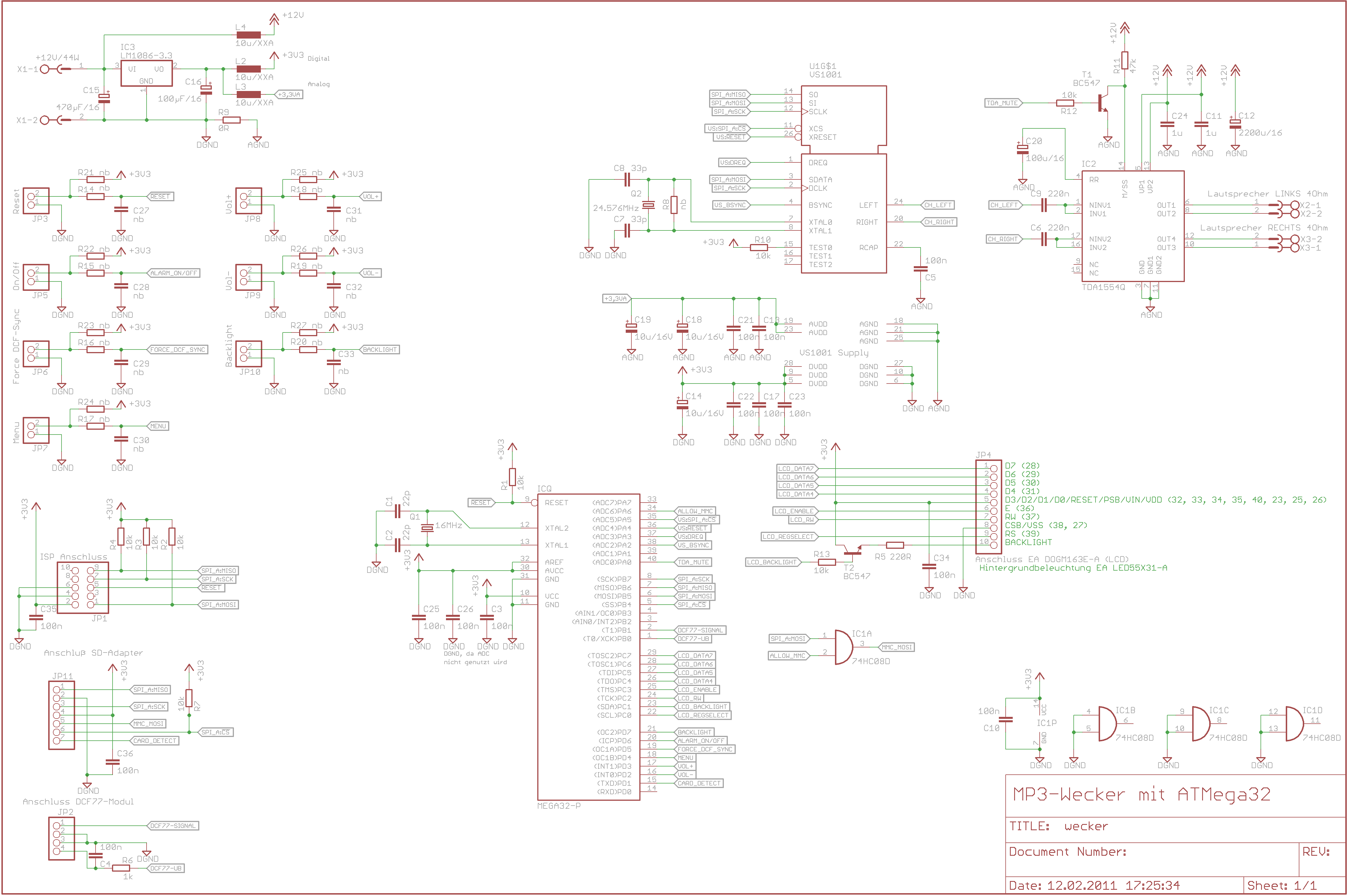

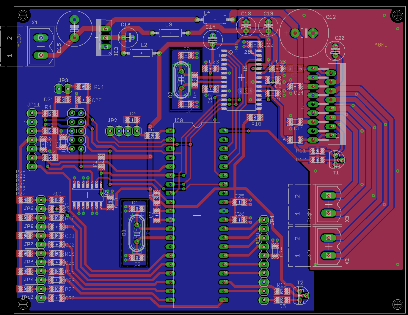

von HolgerT (Gast)
> nicht abgespielt...
Das sollte Dir zu denken geben. Ändern sich die Masseverhältnisse, wenn
Du das Anspielen startest und die Cs müssen erst umgeladen werden?
Prüfe genau Deine Masseführung. Es wäre m.E. auch sinnvoll, wenn Du im
Layout-Bild die AGND, DGND und Ub+ mal farbig hervorhebst. Ich z.B. habe
keine Lust, den Leiterzügen zu folgen um am Ende vergessen zu haben, wie
die Verlegung am Anfang war.
Die Leiterzüge um den Spannungsregler und bis zum uC sind immer noch zu
schmal!
Holger

von HolgerT (Gast)
Abblockkondensator am uP fehlt oder ist viel zu weit weg.

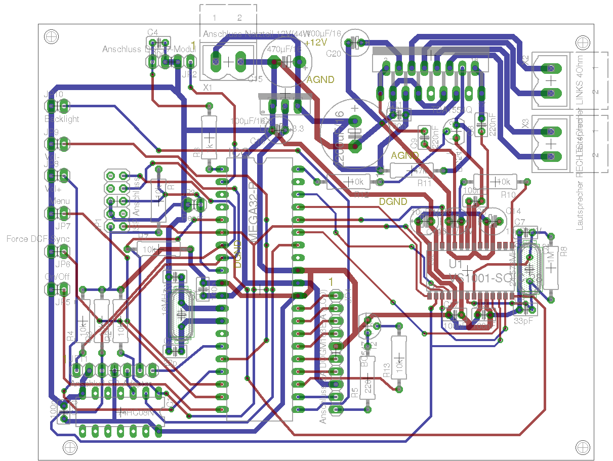

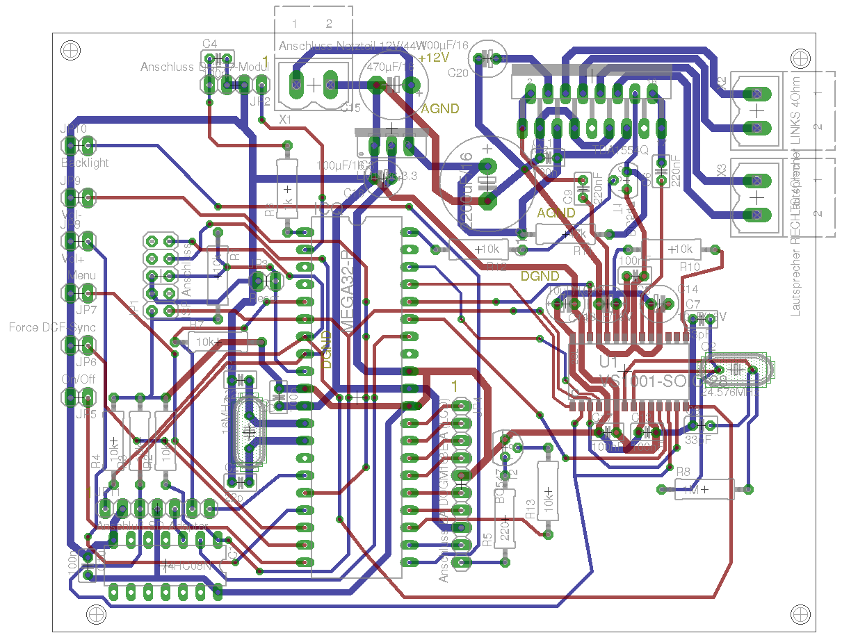

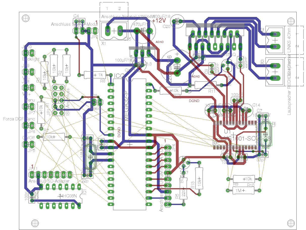

>> nicht abgespielt...
Ich verstehe nicht, was du meinst... Jedenfalls, ich habe C8 und C9 auf
220nF erhöht.
AGND und DGND habe ich gekennzeichnet. Ich weiß nicht was Ub+ ist...
> schmal!
Alle Leiterzüge für GND und 3.3V sind jetzt doppelt so groß.
Besser?
Gibt es noch was zu korrigieren (fast sicher!)? Was?
Danke euch!
Luca Bertoncello
von Bastler (Gast)
Massefläche, weil:
- wirkt wie eine Abschirmfolie (naja, zumindest etwas)
- wie eine dicke Leiterbahn => niederohmige Verbindung, keine
Potenzialverschiebung
Leiterbahnen nicht rechtwinklig ziehen, da bei höheren Frequenzen
Reflektionen entstehen können. (Vergleich es mit einem Wasserrohr: Was
passiert wenn du Wasser gegen die Wand schießt?)
von Bastler (Gast)
Ach ja, und für die Schwaben:
Massefläche beim selberätzen Verwenden, da sonst die Ätzlösung schneller
gesättigt ist!
Bastler schrieb:
> Massefläche, weil:
OK! Wie gesagt, wenn der Rest in Ordnung ist, werde ich die Massenfläche
so groß wie möglich machen...
OK, ich verstehe aber noch nicht was du mit "rechtwinklig" meinst...
Ich bitte dich um Verzeihung, aber leider manchmal habe ich noch
Probleme mit der deutschen Sprache...
Also, ich weiß was "rechtwinklig" bedeutet, ich verstehe aber nicht wie
ich jetzt die Leiterbahnen ziehen soll...
Meinst du, daß wenn die Richtung eines Leiterbahnes sich ändert soll,
der Winkel nicht 90° sein soll, sondern lieber zweimal abbiegen, je 45°?
Danke
Luca Bertoncello
Manchmal sind sogar kurven besser, da sie weniger reflektieren.
Könntest Du bitte ein grösseres Bild von dem Layout zur Verfügung
stellen?
Mir ist das einfach zu klein, Dein Schaltbild hingeen ist riesen gross.
Danke.

von Knut B. (Firma: TravelRec.) (travelrec) Benutzerseite
Bei Hochfrequenz >50Mhz sicher, darunter reichen auch Knickwinkel.
So, ich habe die Platine so "kurviformig" wie möglich geändert...
Sieht es etwas besser aus?
> stellen?
Besser so?
Danke
Luca Bertoncello
Wieso nimmst Du nicht die 45°, die Dir das Raster anbietet?
von Lucky L. (rantanplan)
> Besser so?
Nein!
Im anderen Thread wurde auch nicht gesagt es ist eine Masseschleife,
sondern es könnte eine Masseschleife sein. Und das war bevor wir du dein
Layout gepostet hast.
Schau hald bitte mal im Forum unter der Rubrik Platinen und hohl dir ein
paar anregungen.
Edit: Am besten fängst du nochmal ganz von vorne an.
Du hast ein paar Design Fehler in Deinem Layout.
Ich mach Dir ein Beispiel am TDA1554Q:
PIN 16-17 kannst Du eleganter lösen (2 VIAS sparen)
PIN 4 zu C20 kannst Du eleganter lösen (2 VIAS sparen)
PIN 1 muss Du besser anbinden, nicht übers Auge
PIN 1-2 zu C9 kannst Du eleganter lösen (2 VIAS sparen)
Du hast die PADS bei den bedrahteten Bauteilen oben wie auch unten.
Dann finde ich Verbindungen die nicht auf dem GRID liegen. (sehr
schlecht)
Bringe den Quarz vom uC etwas näher dran und dreh die Cs lieber um.
T JUNCTION Verbindungen sind nicht gern gesehen. Versuche 45 Grad
Verbindungen zu erstellen.
Dein C15 Scheint mir ein wenig zu klein zu sein. Den C12 würde ich näher
an den TDA 1554Q bringen.
USW...
Man kann sich richtig austoben an so einem Layout.
BR
Weil ich nicht verstanden habe, wie ich die bestehende Leitbahnen so
ändern kann... :(
Grüße
Luca Bertoncello
> ändern kann... :(
Gibt es in Target kein Abknick-Werkzeug? Leiterbahn in Luftlinie
zurückverwandeln und mit gewinkelter Leiterbahn neu zeichnen.
Also, nächster Versuch...
Gemacht!
Gemacht!
Ich bin nicht sicher, was du meinst, ich habe aber die Anbindung
geändert
Gemacht!
Ein Freund hat mir damals gesagt, ich sollte eingentlich immer von unten
löten, aber ja, die Kontakte sind auch auf der oberen Seiten der
Platine...
Eventuell, in dem Fall, oben und unten löten ist keine schlechte Idee,
oder?
> schlecht)
Ich verstehe nicht was du meinst. Kannst du mir besser erklären?
Welcher Quarz? Jedenfalls, ich habe beide Quarze noch ein Stück näher
dem µC gezogen. Mehr weiß ich nicht wie ich es machen kann
(Vorschläge?)...
Muss genau 45 Grad sein, oder im Allgemein "etwas gedreht"?
C15 habe ich vom Datenblatt genommen... Was würdest du nutzen?
C12 habe ich noch ein Stück näher den TDA geschafft.
> USW...
Naja, ich habe definitiv gelernt, daß der Layout eine Schaltung der
Unterschied machen kann zwischen "geht" und "geht nicht", bzw. "geht mit
Probleme"...
Ich werde bestimmt die Platine nicht ätzen lassen, bis ihr mir
bestätigt, daß der Layout in Ordnung ist, und, wenigstens vom Layout,
keine Störungen an den Lautsprecher kommen können... :D
Danke
Luca Bertoncello
Ciao Luca,
Du kannst aber noch mehr VIAS einsparen.
Ich habe Dir nur anhand eines Beispiel gezeigt wo die Schwächen des
Design ist. Den Rest musst Du auch noch machen.
Eine Sache die ich vorhin übersehen habe.
Vom TDA1554Q PIN 10 verleg die Leitung lieber so wie die anderen aussen
rum.
Klemm lieber den Lautsprecher an der Buchse um.
Keine Leistung zwischen den PINs routen.
Wieviel mil Abstand sind zwischen den Leitungen des Ausgang vom
TDA1554Q?
C15 würde ich mit 470µF vorsehen.
Warum bringst Du die Versorgungsspanung nicht näher zum TDA1554Q, oder
anders herum?
Die Spannung wird es Dir danken.
Noch ein Design Tip. Es ist nicht gerade sehr elegant die Leitung an die
Seite des PADs zu verbinden. Verbindungen haben immer frontal zu sein.
Alle aussen PINs von U1.
Vom MEGA32 PIN 14 sieht es lt. Bild ein Schluss ans PAD.
Wenn das gewollt ist, dann ist es schlecht gelöst.
Durch verschieben und neu plazieren der Widerstände kannst Du noch ein
wenig Leiterbahnen optimieren.
Versuche doch mehr Gruppen zu bilden und Bauteile die Stromlastig sind
zusammen zu platzieren.
Deine Masseführen ist nicht wirklich optimal, da Du zuviele VIAS einfach
hast.
BR
P.S. Ich glaube mittlerweile gehört der Thread ins Platinen Forum ;-)
Ich mache noch einige Versuche. Inzwischen noch dieser Versuch...
Klar! Ich bin aber euch sehr dankbar für euren Tipps!
> rum.
Gemacht!
Tja, ich sehe keine andere Möglichkeit für die Masse zwischen PIN 3 und
7...
> TDA1554Q?
21.59mm wenn ich richtig berechnet habe...
Gemacht!
> anders herum?
Aber dann ist der Weg zu andere Komponenten doch länger, oder?
Was wird genau der Unterschied sein? Kannst du mir besser erklären?
OK, dann ich weiß nicht was der "PAD" ist... Kannst du mir es bitte
erklären?
PIN14 bei der ATMega ist NICHT verbunden...
Ich mache noch einige Versuche...
> hast.
Aha! Also, Vias sparen? Gut! Ich wusste es nicht...
Grüße
Luca Bertoncello
Diesmal mit Anhang... :)
Grüße
Luca Bertoncello
von Spess53 (Gast)
Hi
Hör auf dieses 'Layout' zu verschlimmbessern. Fang noch mal in Ruhe von
vorn an.
MfG Spess
Luca,
> vorn an.
Dem kann ich nur zustimmen.
Dann hast Du da noch einen Schaltungsfehler.
Wieso ist C7 und R9 parallel geschaltet?
R28 macht parallel zum Quarz keinen Sinn. Zumindestens nicht mit dem
Wert.
Schau Dir bitte folgenden Link an auf Seite 14. Da findest Du ein
Beispiel.
Vielleicht sind die Spulen auch nicht ganz verkehrt. Denk darüber nach.
http://www.vlsi.fi/datasheets/vs1001.pdf
Morgen ist noch ein Tag.
BR
> Luca,
>> vorn an.
bin schon dabei... Mensch! Es ist aber schwer... :D
Wieso? Weil ich Urlaub brauche... :D
Ich habe auch tausendmal die Schaltung von VLSI gesehen, aber warum ich
dann entschieden habe, dieser Widerstand da zu legen kann ich dir jetzt
wirklich nicht sagen...
> Wert.
Auch das!
> Beispiel.
Korrigiert!
Ja! Ich werde noch basteln und dann nochmal die Schaltung und den Layout
hier posten.
Den Anschluß von 12V habe ich schon verschoben...
Euch eine gute Nacht!
Grüße
Luca Bertoncello

führen, als hier wochenlang Leiterzüge zu verschieben.
* Beginne dabei mit der Platzierung der Bauelemente nach Gruppen.
* Route dann ausschliesslich die Masseleitungen: AGND und GND getrennt
und verbinde in einem Punkt am Spannungsregler der gut mit Kondensatoren
geblockt ist.
* Dann stelle diesen Status zur Diskussion hier rein.
* Anschliessend Versorgungsspannung (Ub+) routen und hier reinstellen.
* Anschließend kritische Funktionsblöcke routen (z.B. Quarz-C-Netzwerk
an den IC) und hier reinstellen.
* Dann den Rest.
Zum Thema Block- und Entkopplungskondensatoren siehe
http://www.lothar-miller.de/s9y/categories/14-Entkopplung (Sind
Beispiele für SMD gilt aber in jedem Fall!) Deine Kondensatoren sind
irgendwo hingefallen und oft mit "Sackgassenleitern" angeschlossen. Hier
nochmal was ich meine - so ist ein Kondensator richtig geroutet:
 __________
             \   __
 von          \ /
 der           O   zum
 Spannungs-        IC
 Quelle        O---
 _____________/
Das Ganze natürlich so nah wie möglich am IC.
Du hast oft so geroutet:
 -----+-------O
      |     /-O
      |              zum IC
Holger T. schrieb:
Hallo, erstmal!
> Auch von mir der Tipp: Fang nochmal an. Das kann schneller zum Ziel
OK,  verstanden! Das habe ich jetzt gemacht...
> geblockt ist.
So, ich habe jetzt versucht die Komponenten zu gruppieren.
Danach habe ich die Masseleitungen gezogegen. AGND und DGND sind
getrennt, und treffen sich nur an einer Stelle (bei C12) neben den TDA
wie ihr mir empfohlen habt.
Ich habe auch schon zum Teil die Versorgungsspannungen (alle 12V und
einige wichtige 3.3V) gemacht.
Also, weiter zum Punkt "Diskussion"... :D
Habe ich jetzt wieder alles falsche gemacht oder langsam lerne ich was?
Danke!
Luca Bertoncello
Statt einer geschlossenen Massefläche kannst du auch ein geschlossenes
Gitter aus Leiterbahnen über die jeweils kritischen Baugruppen legen.
Sowas wirkt aber nur wirklich gut gegen externe Einstreuungen, etwa vom
danebenliegenden Digitalteil und seinen Verbindungskabeln.
Luca,
wird der TDA 1554Q gekühlt?
Denn wenn Du den um 90 Grad im Uhrzeiger drehst werden Deine Leitungen
zur Lautsprecherklemme kürzer. Das viel besser dann.
BR

von Holger T. (holgert)
Hallo Luca,
überlege bitte: Auch der ATmega führt digitale Signale, also auch dessen
Masse ist DGND!!!
Auch den Hinweis mit den Routings der Block-Kondensatoren hast Du
überhaupt nicht beachtet. Ein Hinweis wie es gehen könnte im Anhang
(schwarz dargestellt). Da ist nicht eine Durchkontaktierung nötig!
Das ist aber längst nicht die einzige Stelle, die der Verbesserung
bedarf.
Lass Dich bitte nicht von irgendwelchen "Gittern" oder "45°-Winkeln"
verwirren. Das ist (im Moment) völlig unwichtiger Nebenkram.
-Holger
Edit: Sorry for Doppelbild. Ist durch Vorschaufunktion versehentlich
zweifach eingebunden worden.
> Masse ist DGND!!!
Ja, genau! Und ich dachte, ich habe es gemacht...
Jedenfalls, ich habe jetzt versucht es zu verbessern.
Die Leitung DGND an dem ATMega32 geht direkt zum C16, wo sie sich mit
der DGND-Leitung, die dann an dem MP3-Decoder geht, trifft.
AGND ist gemeinsam, wie mir gesagt worden ist, zwischen TDA und Decoder
und geht direkt zum C12, wo dann später zum C15 geht.
Ach! Das meinst du mit Routing? Ich habe dann völlig falsch verstanden!
Geht es jetzt besser?
Danke
Luca Bertoncello

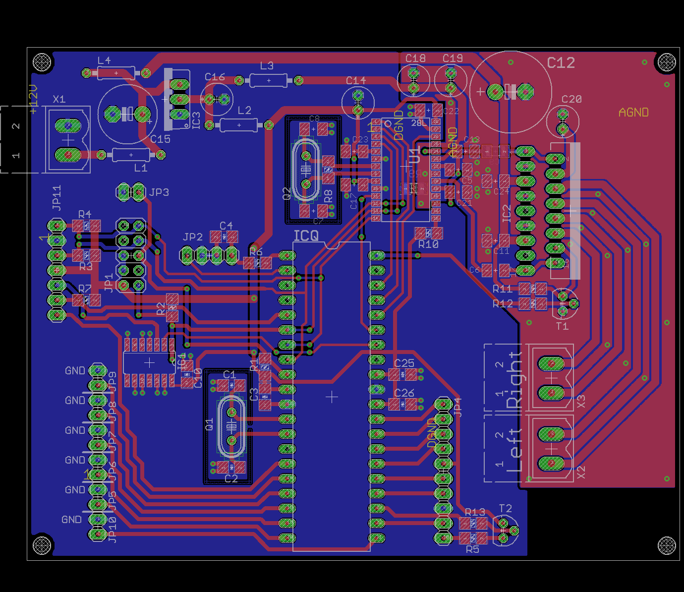

von Falk B. (falk)
Hier mal meine Kreation von vor knapp 10 Jahren. Lief ohne hörbare
Störgeräusche, Massefläche und Leitungsführung sei Dank.
MFG
Falk
Ich wünsche mir, daß ich auch schaffe mein Projekt ohne Störgeräuse zu
kriegen...
Für solche Sache bin ich aber noch ein Anfänger, und freue mich riesig
auf eure Empfehlungen!
Ich habe also alle Leitungen auf der Platine verbunden.
Viel Platz ist noch übrig geblieben und, wenn ihr mir sagt, daß die
Leitbahnen in Ordnung sind, würde ich es mit Massenfläche ausfüllen.
Also, als Anhang der Schaltplan und der Layout.
Ich freue mich auf eure Kommentare.
Dazu, da ich später sicher die Information brauche und eine schnelle
Google-Suche kein Erfolg gebracht hat, kann jemand mir sagen, wie ich
mit Eagle eine Massenfläche machen kann?
Ich habe versucht einen Polygon zu malen, und ich kann es auch mit GND
verbinden, aber nicht ausfüllen...
Danke und eine gute Nacht!
Luca Bertoncello
von Tim R. (mugen)
Ich persönlich würde das Layout erst einmal gründlich ausarbeiten, bevor
man überhaupt mit dem Layout anfängt. Allgemein vermisse ich die
Massenflächen, die man wohl bei dieser Schaltung sehr wahrscheinlich
brauchen wird. Die Leiterführung finde ich zu sehr konfus. Am Besten
wäre es, wenn du das Layout als Eagle Board und Schaltplan postest. Die
Leiterführung wäre dann ersichtlicher.
Tut mir Leid, ich verstehe aber nicht, was du meinst...
> brauchen wird.
Ja, ich habe es auch gesagt! Die Massenflächen werde ich dann machen,
wenn ich keine Änderung mehr an die andere Leiterbahnen machen soll, so
daß ich mir keinen Platz für anderes klaue...
Das weiß ich selber... Leider im manche Fälle ist mir nichts anderes
eingefallen, wie ich es machen soll...
> Am Besten
Gern! Ich darf sie hier aber nicht posten...
Den Quarz solltest du um 180° drehen, dann musst du den zweiten Leiter
nicht außen um den IC herumführen und erhälts eine kleinere
Empfangsfläche für Störsignale die der Quarzkreis aufspannt. Das dürfte
zwar nicht deine Störgeräusche beseitigen, beugt aber möglicherweise
anderen Problemen vor.
Meinst du so?
>> Ghh... Ehrlich gesagt, hättest du das ganze auf Arabisch gesagt, hätte
>> ich wahrscheinlich ein paar Wörter mehr verstanden... :(
> Dann lass es das hat eh so seine Tücken. Eigenstörungen im Analogteil
> kann es sogar verstärken.
Ich bitte dich um Verzeihung, aber ich verstehe auch diesen Satz nicht
richtig...
Jedenfalls, so habe ich gelassen.
Ist die Schaltung jetzt besser?
Wenn keine andere Korrekturen gibt, werde ich die Massenfläche malen.
Kann jemand mir dann auch sagen, wie es geht mit Eagle?
Besten Dank
Luca Bertoncello
> Meinst du so?
Fast. Das sind jetzt 90°, bei 180° müssen auch die Kondensatoren die
Plätze tauschen. Dann wird die Sache insgesamt wieder so kompakt wie
vorher.
Kennst du auch schon den DRC-check von Eagle? Damit kannst du prüfen ob
sich irgendwo zwei Leiterbahnen berühren.
>> Meinst du so?
> vorher.
Ja, 90° ist nicht 180°... Es ist Freitag, es war 'ne schwere Woche und
ich brauche URLAUB! :D
So geht es besser?
Ja, klar! Das rufe ich nach jeder Änderung auf! Gerade sagt sie mir, daß
keine Probleme gibt...
Grüße
Luca Bertoncello
Luca,
der Quarz vom U1, zieh die Masse nach oben und dreh die beiden
Kondensatoren von 33pF um.
Dann kannst Du die beiden Leiterbahnen vom Quarz zum IC U1 von einer
Seite verlegen. Das ist eleganter.
BR
Ich meinte natürlich, dass du den Schaltplan zuerst ausarbeiten
solltest. Im Schaltplan steckt meist die meiste Arbeit drin.
von Tim R. (mugen)

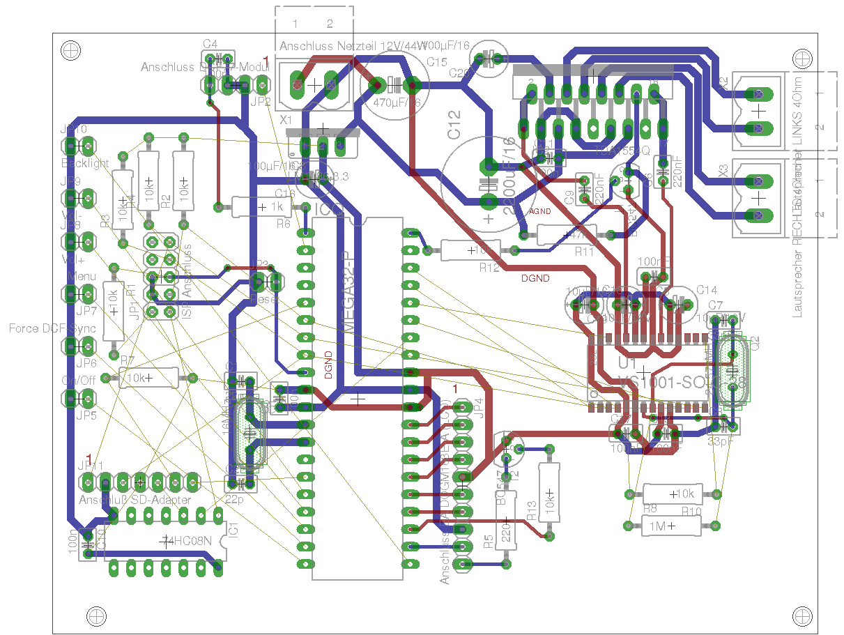

von Tim R. (mugen)
Anbei der überarbeiteter Schaltplan. Die gröbsten Schnitzer habe ich mal
ausgemerzt. Zur Anmerkung, ich habe mir zu den Bauteilen noch keine
Datenblätter angesehen.
Entschuldigung, aber was wäre der Unterschied zu meinem?
Grüße
Luca Bertoncello
von Tim R. (mugen)
+ Lesbarkeit
+ IC1B, IC1C, IC1D taucht nun im Schaltplan auf
+ Induktivitäten zugefügt
+ Spannungsversorgung 3,3V in digital und analog aufgesplittet
+ AGND und DGND Massen zugefügt
+ Ein paar 100nF dazu
+ Kapazitäten auf das richtige Potential gelegt
Ich war mal so frech.
So meinst du?
Danke
Luca Bertoncello
> + Lesbarkeit
Na gut, das hilft gegen der Störungen nicht... :D
OK, und warum sollte das gut sein?
Meinst du L1, L2 und L3? Was sollen sie für ein Wert haben?
Und warum helfen sie?
Bedeutet es, daß L2+L3 das ganze trennen? Aha! Interessant! Ich habe was
neues gelernt (wie gesagt, für solche Sachen bin ich noch Anfänger!)
Aber am Ende, auf der Platine treffen sie sich wieder, oder?
Die suche ich später, ich muß jetzt leider weg...
Die gucke ich mir auch später
Naja, es konnte schlimmer sein... :D
Also, ich muß jetzt ein paar Stunden weg, dann werde ich versuchen deine
Änderungen auf meinem Schaltplan zu übertragen und die Platine
dementsprechend zu ändern.
Danach poste ich das ganze wieder hier!
Ich freue mich wirklich, daß ich so reichliche Hinweise von euch kriege.
Egal wie am Ende der Wecker wird (obwohl ich selbstverständlich hoffe,
daß der Wecker störungsfrei arbeiten wird), habe ich sicher viel
gelernt, und das ist IMMER GUT.
Grüße
Luca Bertoncello
Tim R. schrieb:
Hallo, nochmal!
Als Anhang, meine Arbeit von heute Abend...
> + Lesbarkeit
Ich hoffe, ich habe was auch in der Sinne gemacht...
Gemacht, obwohl ich immer noch nicht verstanden habe, warum es gut ist.
Kannst du es mir erklären?
L1, L2 und L3 sind jetzt auch bei mir. Ich habe aber keinerlei Ahnung
was sie für ein Wert bekommen können...
Eure Empfehlungen?
Gemacht
Auch gemacht
Und die sind auch da
Ich hoffe, ich habe nix vergessen...
Ansonsten, außer die übliche Kommentare (ich hoffe, ich verbessere mich
langsam...), würde ich mich auf zwei Informationen freuen, und zwar:
1) Ich habe oft Leitbahnen an Bauelementen auf der oberen Seite der
Platine gezogen. Soll ich noch was beachten, oder reicht, wenn ich das
Komponent von beiden Seiten der Platine löte?
2) Wenn alles in Ordnung wäre (ich bin sehr optimist... :D) würde ich
die Massenfläche anlegen. Ich habe aber zwei Massen: AGND und DGND.
Soll ich für beiden Massenfläche planen? Wie kann ich mit Eagle eine
Massenfläche machen?
Besten Dank und eine gute Nacht
Luca Bertoncello
von spess53 (Gast)
Hi
Mit Kuschelpädagogik: Besser als das Erste.
Ohne Kuschelpädagogik: Sch...
MfG Spess
spess53 schrieb:
> Hi
Ghh... So schlecht?
Kannst du mir sagen, was noch nicht in Ordnung ist?
Und eventuell, hast du einen Vorschlag, was ich für L1, L2 und L3 nutzen
soll?
Danke
Luca Bertoncello
von Tim R. (mugen)
1. Version
Diese Platine wurde noch nicht vollständig optimiert.
Tim R. schrieb:
> 1. Version
Ich wünsche mir, ich könnte aus sowas... :(
Ich habe noch viel zu lernen...
Ich verstehe aber nicht ganz, was du gemacht hast. Das Rot ist AGND,
richtig?
Und das Blau? DGND? Werden die Komponenten alls auf dem "Rot" gelötet?
Ist die Größe der Platine die gleiche geblieben? Das ist für mir einen
entscheidenden Punkt, denn ich habe schon ein Gehäuse.
Danke
Luca Bertoncello
von Tim R. (mugen)
Erläuterung zum Layout
Bitte nagelt mich hier nicht an jedem Punkt fest, da dieses Forum nicht
genug Platz hat für dieses Thema ;-)
Ich versuche die elektrischen Eigenschaften so einfach und kompakt wie
möglich zu erklären.
Leiterführung etc.:
Allgemein ist bei einem Layout unbedingt zu beachten, dass man sich klar
macht welche Eigenschaft eine Leiterbahn hat. Jede Leiterbahn hat einen
Widerstandsanteil, kapazitiven und induktiven Wert. Kurz: Impedanz.
Diese Anteile sind natürlich Frequenzabhängig. Umso niedriger diese
Werte sind, desto geringer ist der Spannungsabfall an der Leitung durch
den Störstrom. Also weniger Spannungsabfall. Mal sehr knapp ausgedrückt.
Dies führt dazu, dass gerade die Leiterbahnführung mehr als entscheidend
ist. Aus diesem Grund muss die Spannungsversorgung so dick wie möglich
sein.
Maschen: Jeder Strom schließt eine Masche, also fließt komplett oder zu
Anteilen zu seiner Quelle/Erzeugung zurück. Sei es auch nur ein Schalter
/ Mosfet der schaltet. Die Masche wird immer geschlossen. Wenn man sich
das klar macht, dann kann man durch einfachste Maßnahmen eine gute
Filterwirkung gegenüber Störungen erzielen. Ich sage nun nicht, dass
mein Layout diese nun vollständig entspricht. Es wurde aber schon viel
dafür getan.
Beispiel: Blockkondensator am SOIC SMD ICs
14 Polig - Spannungsversorung an Pin14 und GND an 7 - Also wie IC1 in
deinem Layout
C10 stellt ein Vierpol-Kondensator da. Die Spannungsversorgung liegt
zuerst am Kondensator an und geht direkt weiter zum Versorgungspin vom
IC. Die Pufferwirkung ist dadurch optimiert worden.
Schlechter Fall: Spannungsversorgung geht direkt am Versorgungspin vom
IC und der 100nF Kondensator liegt ca. 4cm irgendwo entfernt. Der
Kondensator ist dadurch nicht existent! Dies liegt daran, dass jeder
Leitung nicht ideal ist und immer eine Impedanz hat. Eine Störung ist
letztendlich für mich immer ein Störstrom. Dieser würde verursacht von
IC1 über den C10 abgeblockt werden. Da sich die Masche über C10 -> Pin14
-> Pin7 -> C10(Masse) schließt. Diese Störung wäre also hier schon mal
gedämpft und kann keine anderen Baugruppen beeinflussen.
SMD Kondensatoren habe ich eingesetzt, da diese einen geringen ohmschen
und induktiven Anteil haben. Grundsätzlich versuche ich immer einen
"virtuellen" Vierpol-Kondensator aufzubauen. Dadurch wird die maximale
Filterwirkung eines 1206 Kondensators erzielt.
Masseflächen:
Immer dieses schwieriges Thema und man sollte unterscheiden zwischen
zwei und mehrlagige Platine. Grundsätzlich sollte eine Massefläche so
wenig wie möglich unterbrochen werden. In Wirklichkeit wird eine
gewissen Schirm- und Abblockwirkung erzielt. Die Schirmwirkung ist nicht
mit PE Potential zu verwechseln und sollte auch als Schirm nicht genutzt
werden! Die Massefläche liegt meist auf einem Layer, dadurch beziehen
sich alle Signale auf dem anderen Layer kapazitiv auf diesen Layer
(Masse). Es wird also letztendlich ein Kondensator auf der Platine
aufgespannt. Ein Kondensator definiert sich einfach ausgedrückt dadurch:
Die Kapazität steigt mir der Fläche der Elektroden und mit der
Verringerung des Abstandes der Elektroden. Das Dielektrikum spielt
natürlich auch eine Rolle. Dies führt zum Schluss, dass die
Versorungsspannung und die Massefläche so flächig wie möglich zueinander
sein sollten. Dies geht leider nicht bei einer zweilagigen Platine. Ein
Platinenkondensator wird meist ab 4 Layern aufgebaut und funktioniert
ausgezeichnet. Sogar so gut, dass man eigentlich auf 100nF Kondensatoren
verzichten könnte. Dann kommen natürlich noch die Felder dazu.
AGND und DGND:
Durch fortschreitender Technik werden digitale Schaltungen immer
schneller. Digitale Signale haben eine hohe Flankensteilheit, also ein
hohes du/dt. Diese Flanken erzeugen Störungen, die gerade Analoge
Schaltungen beeinflussen können. Aus diesem Grund wird der analoge und
digitale Kreis auf einer Platine möglichst getrennt, um eine
Beeinflussung zu dämpfen / zu vermeiden. Aus diesem Grund wurden die
Spannungsversorungen über Drosseln entkoppelt. AGND und DGND wird an
einem Punkt zusammengeführt. Meist direkt unter einem AD-Wandler. Warum?
Der Grund ist eigentlich einfach zu erklären. Wir erinnern uns daran,
dass jede Leitung nicht ideal ist und immer Impedanz hat. Nehmen wir
einen definierten Störstrom in einer Masche an. Der Störstrom verursacht
einen Spannungsabfall an der Impedanz und somit eine Störspannung. Die
ja nicht gewollt ist! Ein handelsüblicher AD Wandler hat einen digitalen
und analogen Kreis. Diese haben eine oder mehrere Spannungsversorgungen
und Massenbezüge. Würden wir AGND und DGND weit entfernt von diesem IC
zusammenführen, dann werden die Machen an einem entfernten Ort
miteinander geschlossen. Diese Machen sind nun sehr groß, da die die
Leiterbahnen ja nicht ideal sind. Die Störspannung würde sich dadurch
erhöhen und die Messwerte am AD-Wandler verfälschen. Die
Spannungsversorungen sind potentialmäßig am AD Wandler sogar
auseinander. Dies mögen AD Wandler überhaupt nicht! Bei einer
Burstprüfung (Getaktete Störungen mit hohes du/dt) könnte dadurch der AD
Wandler sich sogar aufhängen, bzw. abstürzen.
von Tim R. (mugen)
Das stimmt nicht ganz, erst bei höheren Frequenzen kann man diese
Reflektionen messen. In dieser Schaltung wäre es eigentlich egal. Viel
wichtiger ist, dass durch abgwinkelte Ecken und besserer
Leiterbahnführung auch die Impedanz einer Leiterbahn sinkt. Für HFler
ist doch alles unter 1Mhz Gleichspannung.
Hallo, Tim!
Erstmal tausend Dank für deine Erklärungen!
Ich denke, ich habe was neues gelernt, was für mich in die Zukunft viel
Ärger sparen kann.
Wenn ich richtig verstehe, dienen dann L2 und L3 als "Trennung" für die
Spannungsversorgungen 3.3V-Digital und 3.3V-Analog, richtig?
Mir ist noch nicht wirklich klar, was L1 macht (und was es für ein Wert
hat).
Jetzt denke ich, aber, daß ich verstanden habe, warum AGND und DGND
getrennt geführt werden sollen.
Ich wusste dann nicht, daß SMD-Komponenten so viel anderes sind als
normale! In dem Fall, werde ich für solche Zwecke SMD-Kondensatoren und
-Widerstände nutzen. Sie sind am Ende nicht so schwer zu löten...
Massefläche: OK, ich glaube ich habe es verstanden. In meiner Layout
waren sie noch nicht da. Wie gesagt, wollte ich sie später machen, als
den Rest fertig ist.
Ich denke, aber, daß ich auf das falsch gemacht habe. Nehme ich richtig
an, daß es doch besser wäre, zuerst die Masseflächen zu führen, und
DANACH die Signale?
So, wie ich dir über PN geschrieben habe, würde ich mich freuen, wenn du
mir die Eagle-Dateien auch schicken kannst, dann kann ich besser
verstehen, wie die Signalen zusammen geführt sind.
Und wenn du Lust hast, in meinem Projekt dich zu beteiligen, würde ich
mich wirklich freuen!
Besten Dank!
Luca Bertoncello
von Tim R. (mugen)
Hi!
Anbei der überarbeitete Schaltplan und das Layout. Des weiteren der Link
zu den Eagle Dateien. Das Layout könnte man noch weiter optimieren. Z.B.
den Mega32 in einem anderen Package definieren. Ich muss dazu sagen,
dass ich noch nie mit einem Mega32 gearbeitet habe. Ob die Beschaltung
nun stimmt kann ich nicht unmittelbar sagen. Die Funktion der Schaltung
habe ich nicht geprüft, allerdings einige Schnitzer ausgemerzt. Z.B.
sind die Taster nun entprellt. Man weiß ja nie was so eine Störung
verursacht. Die Filter müssen noch ausgelegt werden, was eigentlich kein
Problem sein sollte.
http://www.mugen.de/eagle/Wecker.zip
@Tim: Da versteht einer sein Handwerk. Schaltungslayout ist eben nicht
einfach nur die Airwires verlegen, sondern auch noch auf Kleinigkeiten
achten.
Ich würde an den Bohrlöchern noch das Kupfer freistellen für
Schraubenköpfe.

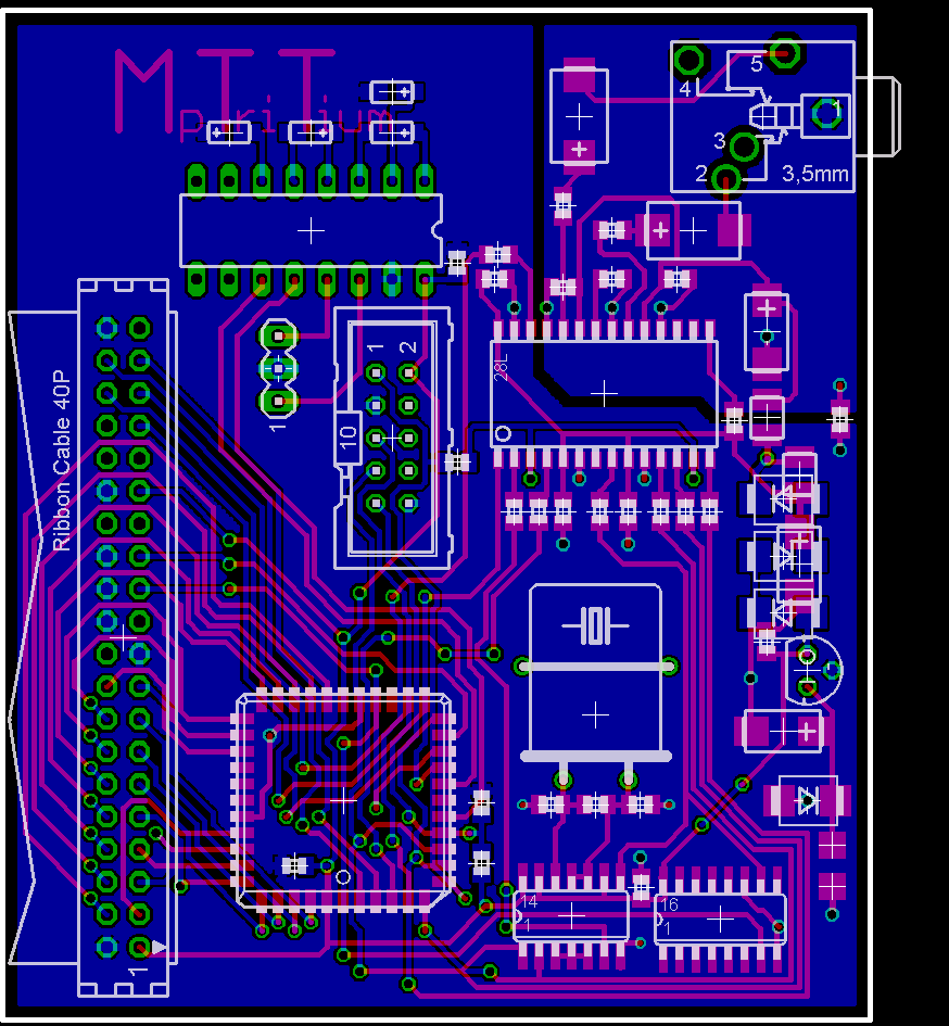

ob ich deinen Layout in meinem Projekt, das auf meiner Internetseite
veröffentlich wird, benutzen darf. Credit werde ich dir
selbstverständlich geben, sobald du mir sagst, was ich schreiben soll
(vielleicht lieber per PN).
Ehrlich gesagt, würde ich lieber den ATMega32 benutzen, den ich schon
habe...
Die Tasten werden so gut wie nie gedruckt, außer die Taste für die
Hintergrundbeleuchtung, die aber höchstens ein paar Mal pro Tag betätigt
wird.
Warum sollten sie dann entprellt werden? Bisher konnte ich keinerlei
Probleme feststellen, wenn ich die Tasten drucke, aber das kostet Haufen
Widerstände und Kondensatoren...
Ich muss aber eine kleine Korrektur an dem Layout machen, für ein Loch
für die Schraube, das ansonsten nicht im Gehäuse passt, aber es ist
wirklich eine Kleinigkeit.
Ich danke dir für deine Antwort!
Luca Bertoncello
von Tim R. (mugen)
> wird.
> Warum sollten sie dann entprellen? Bisher konnte ich keinerlei Probleme
Widerstände und Kondensatoren kosten nichts =) Wenn ich Platinen
produzieren lasse, dann berechne ich sie für eine Vorkalkulation mit
1Cent/Stk. Ich würde nie an Filter sparen, der spätere Ärger durch einen
fehlenden Filter kann in einem fertigen Produkt mehr als fatal sein.
Wobei Vortest eh vorher gemacht werden! Die Entprellung verhindert die
Störung deiner Elektronik. Des weiteren kannst du das Signal besser vom
Mikrocontroller abtasten.
Dieses Layout habe ich mal ganz fix gemacht. Eigentlich mache ich sehr
oft Platinen und ich hatte auf diese halt richtig Lust zu. Es gibt
allerdings auch Tage, dann kann ich Eagle echt nicht mehr sehen. Z.B.
wenn ich 2 Monate lang eine Steuerplatine layoutet. Da träumt man nicht
nur in rot und schwarz ;)
Mein Layout kannst du selbstverständlich veröffentlichen. Ich wollte
halt zeigen, dass man eine Platine sehr wohl noch richtig optimieren
kann. wobei mein jetziges Layout recht verschwenderisch mit dem Platz
umgeht. Was mir überhaupt nicht gefällt sind die Anschlüsse für die
Lautsprecher. Aber der Kühlkörper braucht Platz.
von Tim R. (mugen)
> achten.
> Schraubenköpfe.
Danke für die Blumen. Alles Weitere macht nun Luca =)
Na gut, fast nix, das gebe ich zu... :)
Ich frage mich, aber, was bedeutet "nb" als Wert für die Widerstände und
Kondensatoren...
Hast du dazu Pull-Ups eingebaut? Ich habe sie nicht geplant, denn sie
einfach Platz klauen, und ich einfach die interne Pull-Ups der ATMega
nutzen kann. Für diese Tasten es ist mir egal ob sie ein paar
Millisekunden später reagieren...
Aha, dann lasse ich sie da!
Du, ich träume seit ein paar Wochen nur in Rot und Blau wegen dieser
Platine...
Das du das ganze so schnell gemacht hast bedeutet einfach:
1) Platine herstellen ist nicht meine Arbeit (ich bin schließlich ein
Programmierer, der diese Sache als Hobby macht)
2) Das ist aber offensichtlich deine Arbeit, und man merkt es!
3) Ich habe noch ganz viel zu lernen... :D
4) Wenn du mal nach Dresden kommst, bist du bei mir für ein großes Essen
eingeladen (ich koche deutlich besser als ich Platine herstelle)
Gut! Ich würde dann die "Credit" in aller Dateien schreiben. Was soll
ich dann schreiben? "Tim R.", "mugen", was anderes? E-Mail soll gegeben
werden oder nicht?
Das Projekt wird unter GPL2 veröffentlicht.
Ja, und der TDA1554q, wenn eine Datei abgespielt wird, wird wirklich
heiß...
Eine Sache: verstehe ich richtig, daß die Komponenten von beiden
Seiten gelötet sind?
Wenn ja, muß ich dann eine kleine Halterung basteln, ansonsten ist kein
Platz um die Platine anzuschrauben, aber das ist definitiv das letzte
Problem...
Danke
Luca Bertoncello
von Tim R. (mugen)
> Kondensatoren...
nb = Nicht bestückt. Ist einfach ein Platzhalter, eigentlich sollen da
Werte definiert werden. Aber da bin ich mal schön faul =)
Layouter bin ich nicht, aber ich entwickle oft Platinen und layoute sie.
Hin und wieder Programmiere ich auch, allerdings eher die C2000 Serie
von TI.
> werden oder nicht?
Du musst mich nicht überall erwähnen. Gerne kannst du mich mit vollem
Namen angeben, allerdings nicht meine Email-Adresse. Bekomme schon genug
Spam ;)
Eigentlich nur ein Widerstand. Alternativ kann auch zunächst eine Brücke
eingelötet werden.
>> Kondensatoren...
So, ich habe folgendes überlegt:
Nehmen wir als Beispiel die Reset-Taste (dann sind alle andere gleich),
also haben wir R14, R21 und C27.
R21 sehe ich als Pull-Up, also 10K sollten in Ordnung sein, richtig?
R14 und C27 sind für die Entprellung. Nach eine Suche und Überlegung
würde ich 1K für R14 und 10n für C27 nutzen.
Meint ihr, die Werte sind in Ordnung?
> eingelötet werden.
Und einen Kondensator noch! :D
C9 und R9 sind auf der untere Seite der Platine. Aber es ist überhaupt
kein Problem...
Danke nochmal!
Grüße
Luca Bertoncello
So, ich bin dabei die Einkaufsliste anzufertigen.
Nun finde ich nicht, bei Reichelt, den Quarz Q2 (24.576MHz) und die
SMD-Kondensatoren C6 und C9 (220nF).
Bin ich blind, oder existieren die Kondensatoren einfach nicht?
Sie sind auch bei Conrad nicht zu finden.
Kann ich sie mit was anderes ersetzen? Sie sind zwischen den MP3-Decoder
und den Verstärker. In der ersten Version (die mit der Störungen) sind
sie 100nF. Reichen sie, oder sind sie eine der Gründe der Störungen?
Zwei 100nF zusammen zu löten wäre eine Möglichkeit, gefällt mir aber
nicht, und bei C9, da es unter der Platine zu löten ist, konnte
eventuell ein Problem sein, wenn ich 2x 100nF aufeinander löte.
Was meint ihr?
Danach, der Quarz habe ich eigentlich bei Conrad gefunden, wündere mich
aber, daß Reichelt es nicht hat.
Ist es vielleicht unter einen anderen Name zu finden? Ich dachte, ich
habe es in der Vergangenheit schon gefunden...
Danke
Luca Bertoncello

http://www.reichelt.de/?ARTICLE=22889
Hat Reichelt nur bis 100nF
Ich würde andere Werte nehmen. Versuche mal ein T von 0,1s.
Gerade gefunden:
http://www.mikrocontroller.net/articles/Entprellung
-> Einfacher Entpreller
von Lexi (Gast)
interessante Diskussion hier. Habe einiges gelernt dabei.
Nur: Wofür man Filter an den Tastern benötigt, ist mir nicht klar. Die
Entprellung macht man per Software und dann ist das erledigt (Z. B. nur
ca. 16 mal pro Sekunde abtasten. So lange prellt kein Taster und so
schnell drückt auch niemand zwei Mal. Schon ist alles in Ordnung.) Auch
wenn das Vogelfutter angeblich nichts kostet, es braucht Platz und viel
Gefummel, bis es verlötet ist. Also, wenn der Prozessor bereits
Pull-Up-Widerstände drin hat, dann kann man die "Filter" auch weg
lassen, ohne Probleme befürchten zu müssen. (Ich habe mal Telefone
entwickelt - ohne Filter an den Tasten. Davon sind eine Million Stück
gebaut worden. Von Reklamationen wegen prellender Tasten, ist mir nichts
bekannt.)
Was mich noch interessieren würde: Wie wäre es, den Spannungsregler zwei
Mal aufzubauen, einmal für Digital-Versorgung und einmal für
Analog-Versorgung getrennt, dafür ohne die Spulen? Für den Digital-Teil
sollte ein deutlich kleinerer Spannungsregler auch reichen. Die CPU wird
sicherlich keine 1,5A benötigen.
Was haltet ihr davon?
>> C1206K
> C1206K ist für Reflow. Richtiges Package ist natürlich 1206. Dieses
> Package kann man natürlich auch für die Handlötung nehmen.
Ja, ich habe einfach kopiert, aber bei Reichelt habe ich 1206 gesucht.
Leider sind bei Reichelt und Conrad die Kondensatoren in dem
1206-Gehäuse nur bis 100nF...
Deswegen die Frage.
> Gerade gefunden:
Ach, so viel Mathe... Ich verstehe ehrlich gesagt nur Bahnhof...
Ich versuche noch heute mich zu beschäftigen, aber für Vorschläge wäre
ich dankbar!
Grüße
Luca Bertoncello
> Gerade gefunden:
So, ich habe versucht die Werte zu berechnen:
Wenn T 0.1s ist, und C27 100nF, dann sollte R14 1M sein.
Ist es richtig?
Zum Thema Pull-Ups (auch an Lexi): wenn ich die Entprellschaltung
richtig verstehe, brauche ich R21 sowieso, richtig?
Grüße
Luca Bertoncello

von Tim R. (mugen)
> bekannt.)
Eine Schalthandlung, sei es nur ein Taster, verursacht Störungen und die
würdest du im ungünstigen Fall auch auf andere Signale finden. Mag ja
sein, dass man es im Consumer Bereich es so macht. Ich persönlich halte
nichts davon. Außerdem kann man diesen Filter auch durch einen Null-Ohm
Widerstand tot legen. Z.B. R19 auf 0R. Aber Luca soll ja auch etwas
lernen =)
So etwas muss Luca entscheiden. Ein zweiter Spannungsregler würde schon
etwas filtern, aber nach meinen Kenntnissen nicht so definiert wie eine
Drossel.
von Tim R. (mugen)
Bei Reichelt gibt es 1uF. Sollte in keiner Sammlung fehlen!
http://www.reichelt.de/?ACTION=3;GROUP=B351D;GROUPID=4340;ARTICLE=89736;SID=310voGNKwQAR8AAC0tB9Yf432e0f8fd745be23b81445f186b2053
Wir wollen 10ms haben, also T = R * C -> R = T / C = 10ms / 1u = 10k.
So mal grob. Im oben genannten Link von mir wurde der Tiefpass für einen
Schmitt-Trigger ausgelegt. Diesen habe wir natürlich nicht in unserer
Kette. Die Lösung im Link ist natürlich eleganter. In deiner Software
wird dieses Signal bestimmt schon abgetastet. =)
> lernen =)
Ganz genau! Ich versuche alles zu verstehen, was ihr mir sagt.
Oft habe ich Probleme, nicht nur wegen der Sprache, aber diese Themen
sind sehr interessant, und möchte mich weiter beschäftigen.
Ich habe schon entschieden, auch die Pull-Ups zu behalten, denn ich
vermute langsam, daß sie auch ein Teil der Entprellschaltung sind (so
wie ich im Internet gefunden habe, solche Schaltungen haben immer auch
einen Pull-Up).
Ich würde mich freuen, wenn ich eine Bestätigung der Werte für die
Widerstände und die Kondensatoren bekommen würde.
Ich wiederhole sie hier:
C27: 100nF
R14: 1M
R21: 10k
sind die Werte korrekt?
> Drossel.
Ich habe auch von einer anderen Quelle gehört, daß ein zweiter
Spannungsregler nicht so viel bringen würde.
Dann würde ich die Schaltung genauso lassen, wie es jetzt ist.
Ich hätte nur eine Frage, und zwar: ich habe einige Informationen auf
dem Layout geschrieben (Namen, Hinweis über GPL, usw.).
Die habe ich als Text geschrieben, mit 25tNames als Layer (wie, wenn ich
richtig verstehe, auch die Namen der Komponenten).
Bei dem Platinenhersteller werde ich die Beschriftung der Komponenten
(Positionsdruck) drucken lassen.
Bei anderen Platinen wurden dann die Namen (die, wenn ich richtig
verstanden habe, auch im Layer 25tNames geschrieben worden sind)
gedruckt.
Sollten dann auch diese Informationen gedruckt werden, oder?
Noch was: Tim, wenn ich die Datei öffne, die du mir geschickt hast, sehe
ich keine Massefläche, bis ich den Knopf "Ratsnest" klicke.
Auch wenn ich dann die Datei speicher, wird die Massefläche bei der neue
Öffnung der Datei nicht angezeigt.
Ist es normal?
Es wäre wirklich ärgerlich, wenn ich am Ende eine Platine bekomme, die
gar keine Massefläche und Kontakte zwischen den GND-Pins hat...
Danke
Luca Bertoncello
Ugh! Die Formel ist deutlich anderes als was ich in dem Artikel gefunden
habe...
Ach, verstehe!
Ja, mein Programm macht schon einige Tests bei den Knöpfe und
funktioniert sogar ziemlich gut auch ohne diese Schaltung, die ich aber
gern einbauen werde.
Also, ich ändere die Werte der Kondensatoren und Widerstände.
Tausend Dank nochmal!
Komm einfach einmal nach Dresden, und ich werde ein riesen Essen kochen!
Grüße
Luca Bertoncello
Noch was: für C6 und C9 (2 Elkos zwischen MP3-Decoder und Verstärker)
sollte ich 2x 220nF einbauen.
Die habe ich nirgendwo gefunden.
Kann ich, eurer Meinung nach, auch 100nF nutzen?
Danke
Luca Bertoncello
von Tim R. (mugen)
> C27: 100nF
> R14: 1M
> R21: 10k
Die Werte sind schon korrekt, allerdings werden Widerstände mit einem
Meg eher seltener eingesetzt. Oder sagen wir lieber Widerstandswerte
darüber. Dies liegt meist an den resultierenden geringen Strömen, die
für schnelle Schalthandlungen oft zu niedrig sind. OP, Transistor,
Dioden etc.
Acht bitte darauf, den internen PullUp Widerstand zu deaktivieren.
Ansonsten baust du einen Spannungsteiler auf!
> Ist es normal?
Das ist völlig normal und auch so gewollt. Aus den Eagle Dateien kann
ich auch gerne für dich Gerberdaten erzeugen, die würden dann von jeden
Platinengersteller verstanden werden.
Wenn du das Hobby weiter betreiben möchtest, dann würde ich dir folgende
Sammlung empfehlen:
Beitrag "SMD Sammelbestellung, SMD Starterpack, SMD Grundausstattung, SMD Bauteile, Baugröße 0805 (zweite)"
Dann noch gute Literatur,ein TrueRMS Multimeter und irgendwann ein
Oszilloskop. Durch letzteres kann man sich z.B. den Tiefpass mal genau
ansehen. Der Lehrzweck durch diese Dinger ist meist sehr gut.
Ich werde daran denken, wenn ich mal in Dresden bin. Ist auch eine sehr
schöne Stadt.
von Tim R. (mugen)
Einfach zwei 100nF Kondensatoren übereinander stapeln.
>> C27: 100nF
>> R14: 1M
>> R21: 10k
> Dioden etc.
Aha! OK. Ich habe jetzt die Werte so geändert, wie du mir empfohlen
hast, also:
C27: 1µF
R14 und R21: 10k
Das ist klar!
>> Ist es normal?
Ich kenne das Wort "Gerberdaten" nicht, und habe es auch nicht im
Wörterbuch gefunden...
Was bedeutet es? Brauche ich diese Daten unbedingt, oder geht es auch,
wenn ich die Datei so schicke?
> Sammlung empfehlen:
OK, danke für die Empfehlung!
Vorschläge für die Literatur?
Einen Multimeter habe ich schon, und vielleicht im Sommer kriege ich von
einem Freund einen Oszilloskop, der er nicht mehr nutzt...
> schöne Stadt.
Das kann ich nicht bestätigen!
Grüße
Luca Bertoncello
Das dachte ich mir schon...
Gut, dann ist die Einkaufsliste komplett!
Ich werde heute oder morgen das ganze bestellen und die Platine dem
Hersteller schicken.
Besten Dank!
Luca Bertoncello

von Tim R. (mugen)
Gerberdaten sind eigentlich Produktionsdaten für den Platinenhersteller.
Jeder Layer ist dann in einer einzigen Datei abgespeichert. Für Hobby
braucht man das eher nicht, da viele Platinenhersteller Eagle Dateien
unterstützen. Allerdings kann man aus den Eagle-Dateien, auch wenn es
nur die brd Datei ist, den kompletten Schaltplan erstellen. Sogar die
Platine nach seinen eigenen Wünschen ändern. Dies ist bei Gerberdaten
nur bedingt möglich, aus diesem Grund sollten Firmen nur Gerberdaten
verschicken.
Neben den üblichen verdächtigen, die ich hier mal ganz bewusst nicht
nennen werde, gibt es natürlich auch einfache Literatur.
Damals in meiner Ausbildung hatte ich dieses Buch:
http://www.amazon.de/Elektrotechnik-Kommunikationselektronik-1-Heinrich-H%C3%BCbscher/dp/3142212302/ref=sr_1_1?ie=UTF8&qid=1297600070&sr=8-1
Und peinlich genug, folgende Formelsammlung: (dort sind die Formeln
sogar umgestellt)
http://www.amazon.de/Energietechnische-Formeln-Formelsammlung-Uwe-Maschmeyer/dp/3823706217/ref=sr_1_1?ie=UTF8&qid=1297600232&sr=8-1
Ist allerdings eine neue Auflage, die ich nicht kenne.

Ach, ich dumm!
Ich gucke im Wörterbuch aber nicht im Wikipedia... :D
Also, ich denke, die Gerber-Dateien brauche ich nicht unbedingt.
Der Hersteller kann zwar sie auch nutzen, sagt, daß er auch problemlos
mit Eagle klar kommt.
Und bisher hat er auch immer meine Eagle-Dateien problemlos bearbeitet.
Ich werde nur zur Sicherheit sagen, daß dort auch Massefläche gibt, und
dass er sie auch ätzen soll (sicher ist sicher).
Euch besten Dank!
Ich melde mich bestimmt wieder, wenn das ganze gebaut worden ist (und
hoffentlich ohne Störungen funktioniert...).
Grüße
Luca Bertoncello
> verschicken.
Danke für die Informationen!
Ich werde erstmal probieren die Eagle-Datei zu schicken, mit dem
Hinweis, daß zwei Massefläche gibt, und dass ich gern die 25tNames
gedruckt hätte.
Und dazu fragen, ob er damit klar kommt. Kommt er nicht klar, oder ist
es nicht sicher, werde ich mich wieder bei dir melden, die aktuelle
Datei schicken (ich habe ein paar Änderungen bei den Namen gemacht) und
dich bitten, die Gerber-Dateien zu generieren.
Tim R. schrieb:
> Ich bin echt mal gespannt, ob die Störungen nun beseitigt sind.
> Audiotechnik ist da so eine Sache...
So, Komponenten bestellt und Auftrag für die Platine geschickt!
Bis Ende der Woche/Anfang nächster Woche sollte alles in Dresden sein
und ich hoffe, ich bin bis Mitte nächster Woche mit der Lötarbeit
fertig.
Wenn du dann einen großen Jubelschrei hörst, dann hat es geklappt... :D
Grüße
Luca Bertoncello
