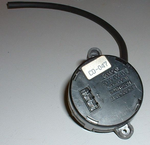

von buz11 (Gast)
Bei meinem VauWeh war so'n Bordcomp. mit 'ner Verbrauchsanzeige .
Der Geber war am Vergaser dran .
Ausgangsspannung analog proportional zum Unterdruck .
Präzision = pi mal Daumen ...
von Rufus T. Firefly (Gast)
Kann gut sein, daß das das Teil ist, dessen Anzeige ich vor Äonen im
Passat meines Onkels bewunderte ...
Um die Präzision war es nach Aussagen meines Onkels nicht so sonderlich
toll bestellt, ab einer bestimmten Geschwindigkeit entsprach der
angezeigte Wert dem Geräuschpegel * irgendeiner Konstante.
Sowas in der Art von 100 ml/100 km pro 8 dB(A) ...
