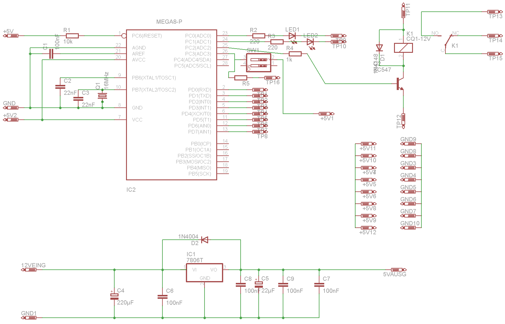

habe nen hoffentlich kleines problem...
und zwar bastel ich grad an einem zahlenschloss mit hilfe eines mega8´s.
im angehängten schaltplan sieht man die Pinne für die tastatur an PD0 -
PD7, wobei nur PD0,PD1,PD2,PD4 benutzt werden da ich es erstmal mit nem
BCD-Dekodierschalter gemacht habe der mit nem Taster (PC3) bestätigt
wird. PD3 hab ich versaut der hat keinen kontakt mehr zum board ;)
so jetzt zum Problem.
ich gebe die 4 zahlen richtig(!) ein, und die LEDs blinken auch bei
tastendruck... so eigentlich müsste nach dem 4. tastendruck die grüne
LED angehen und das relais ansprechen, jedoch geht die rote an... das
heißt ja eig. das die codeeingabe nicht funktioniert nur wo liegt da der
fehler?
habe auch schon versucht den code als 0 0 0 0 zu machen, jedoch kommt
der gleiche fehler...
Im anhang ist einmal der Schaltplan und das Programm ;)
Hoffe ihr könnt mir helfen ;)

Ähm... tut das Ding wirklich?
Der Quarz ist sehr eigenwillig beschaltet und seine Kondensatoren sind
um 3 Zehnerpotenzen zu groß... :-o
Mit ein wenig Glück läuft dein uC mit dem internen Oszillator, dann tut
diese seltsame Beschaltung nicht weh.
Und ein Blockkondensator zwischen Vcc und GND am uC ist eigentlich auch
kein unnötiger Luxus.
Du könntest im Schaltplan Symbole für Vcc und GND nehmen (so wie alle
anderen auch). Such mal in der Supply Library vom EAGLE.
von Jan S. (jan_s)
1.) Quarz total falsch beschaltet
2.) Wenn Du da wirklich einen 7806 drinne hast und sonst nichts, dann
bist Du nicht gerade net zum AVR... ;-)
von ka-long (Gast)
1. Quarz falsch angeschlossen (muss zwischen XTAL1 und XTAL2)
2. Caps für den Quarz zu groß (22pF nicht 22nF)
3. D1 ist sicher ne Freilaufdiode -> ist falsch run
BR
ka-long
von Daniel H. (Firma: keine) (commander)
D1 ist auch falsch herum drin, in der Form überbrückt sie das Relais...
von Florian (Gast)

von Karl H. (kbuchegg)
Florian schrieb:
> 1) diode hab ich aber richtig rum drin ist mir hinterher auch
> aufgefallen ^^
OK. Ist eine reine Frage des Einbaus
> 2) die beschaltung vom quarz und so hab ich im netz gefunden
Kann ich mir nicht vorstellen.
So wird der Quarz nicht funktionieren. Solange du ihn nicht aktivierst,
spielt es allerdings keine Rolle :-)

Florian schrieb:
> 2) die beschaltung ... hab ich im netz gefunden
Sieh dir da besser mal das Datenblatt an. Da sind zwar evtl. auch Fehler
drin, aber garantiert keine solche bösen...  :-o
