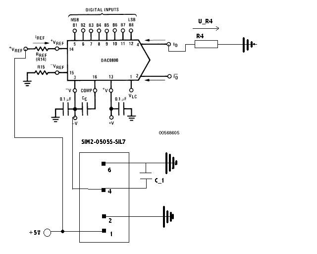

ich bin neu im Forum und entschuldige mich schon im Vorraus dafür falls
ich etwas nicht richtig gemacht habe, bin daher immer für Tips und
Anregungen offen.
Also mein Problem stellt sich wie folgt dar: Ich möchte den DAC 0800LCN
(http://www.national.com/ds/DA/DAC0800.pdf) wie in dem Schaltplan(siehe
Anhang)zu sehen als ein simplen DA Wandler nutzen.
Um die negative Versorgungsspannung zu erzeugen benutze ich das
SIM"-0505S-SIL7 (http://www.ebg-darmstadt.de/pdf/SW2.pdf).
Außerdem habe ich noch an dem Port 4 = I_0 ein Widerstad(R4) von 2,5kΩ
angeschlossen und diesen dann auf masse gelegt.
Dazu die entsprechenden Wiedersände und Spannungen:
R_Ref = R15= 2,5 kΩ
Port 1: liegt auf GND
Port 2: liegt freiligend
Port 3: gemessene neg. Versorgungsspannung liegt bei -5,5V
Port 4: hier liegt das Problem, dazu später
Port 5- 12: entweder GND für log. 0 oder 2,5V für log. 1
Port 13: gemessene pos. Versorgungsspannung liegt bei ca 5V
Port 14: Die pos.Referenzspannung beträgt 5 V
Port 15: liegt auf GND und wenn ich über R15 Messe ist dort GND
Port 16: wie im schaltplan
Mein Problem bei der Sache ist folgendes:
egal wie ich die Ports 5-12 beschalte die Spannung die ich über R4 messe
ist immer um die 3V sogar, wenn alle Bits auf GND. sind.
Nach meinem verständnis müsste aber gerade bei diesem Zustand(alles GND)
über R4 keine Spannung zu messen sein.
Einige Messergebnisse für die Spannung über R4:
Alle Bits auf GND:     U_R4= 3,14 V
Nur MSB(Port5) auf 1:  U_R4= 3,18 V
Port 5-8 auf 1:        U_R4= 3,22 V
Ich hoffe ich konnte das Problem eigenermassen deutlich darstellen und
würde mich über hilfreiche Antworten sehr freuen.
Bedanke mich schon im Vorraus
Gruß Lex
Hast du dir mal das simple Bild da angeschaut:
http://www.national.com/mpf/DA/DAC0800.html#Overview
Ja, und nun? Die Widerstände gehen nach +10V.
Und warum? Das wird klar, wenn du im DB auf Seite 6 das Bild 2
anschaust: dort gibt es wegen der Transistoren keine Möglichkeit, einen
Strom "heraus" fließen zu lassen...
Du mußt dein Verständnis nochmal überarbeiten: das ist kein DAC mit
Spannungsausgang.
Hast du diese Spannung am Pin 14? Dann ist was faul, denn dort muß die
selbe Spannung wie am Pin 15 sein, solange der Ref-Amp korrekt
arbeitet...
Nur wenn am Pin 14 eine Spannung von 0V anliegt, fällt über Rref eine
Spannung von 5V ab und es fließt ein Strom Iref von 2mA.
von Lex J. (lexes)
Hallo Lothar,
danke erst ein mal für die schnelle antwort.
erst ein mal zu deiner dritten Anmerkung:
Ja ich habe mich wohl falsch ausgedrückt die spannung gegenüber GND am
Port 14 ist gleich der Spannung gegenüber GND am Port 15 und über
 fällt die Spannung von 5 V ab.
zu der zweiten:
Ich bin mehr als bereit mein Verständnis zu überarbeiten :)
Bräuchte nur ein bischen Hilfe.
zu der ersten:
diese Verstehe ich nicht direkt, was für ein Spannungswert über
 darf ich denn erwarten wenn ich alle Pins auf 0 setze.
Gruß Lex
von Helmut -. (dc3yc)
Dann schau doch mal dein gepostetes Bild an: bei Pin 2 und 4 ist ein
Strompfeil in den Baustein hinein gezeichnet. Das heisst, dieser Ausgang
ist als Stromsenke zu betrachten. Und wenn du deinen Widerstand mit der
anderen Seite an GND legst, kann halt kein Strom nach GND fließen! Der
DAC hat keinen Spannungsausgang, sondern einen Stromausgang. Deswegen
musst du einen OpAmp als I/U-Wandler schalten, wenn du Spannung haben
möchtest!
Das hängt von der Größe des Widerstands ab ;-) Wenn du das Ende, das nun
an GND hängt, an 5V legst, fließen bei Vollaussteuerung 2mA durch den
Widerstand. Die daran abfallene Spannung kannst du nach dem Ohmschen
Gesetz errechnen.

Lex Jako schrieb:
> ich meinte was das für eine Spannung ist die ich momentan ohne OpAmp
> über R_4 messe(siehe erster beitrag).
Zerbrich dir nicht den Kopf darüber: das ist irgendein Käse, der sich
aus irgendwelchen Leckströmen und sonstwas ergibt...  :-/
