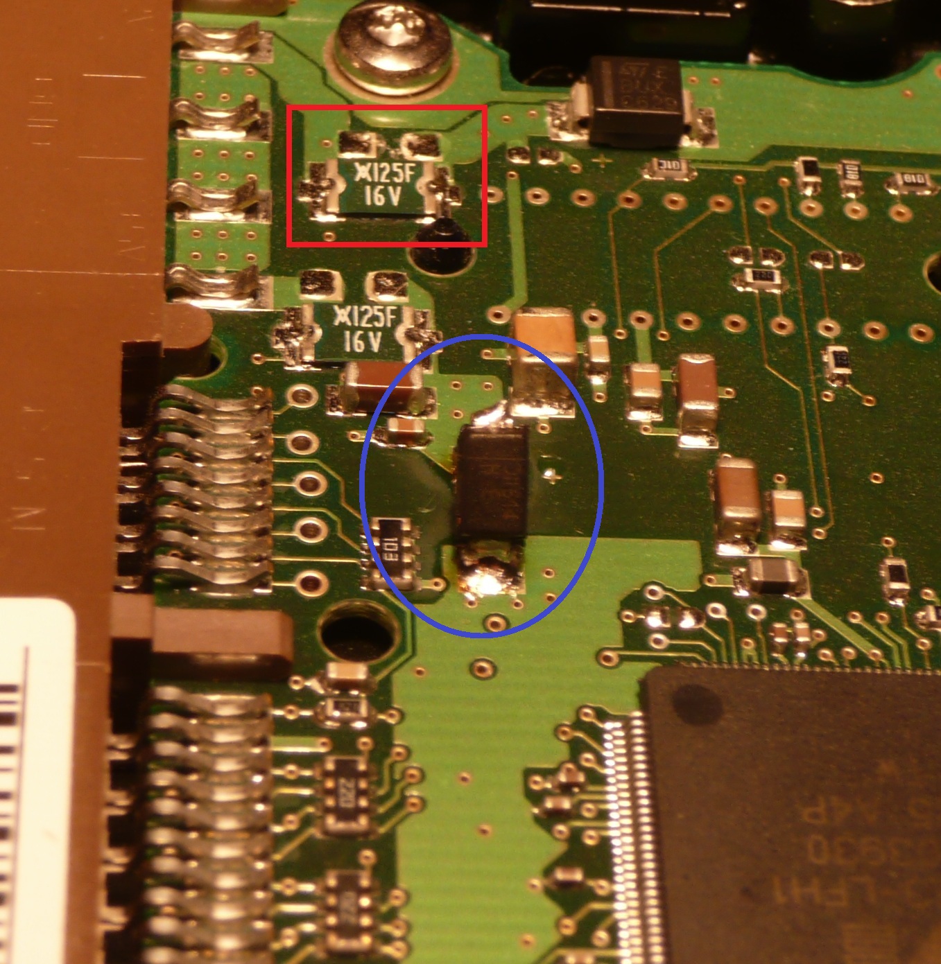

meine Datensicherungsfestplatte will nicht mehr so wie ich will.... da
sie eh in den Müll kommt wollte ich mal sehn ob noch was zu machen ist
(nur aus Intresse). Sie dreht nicht mehr an.
Bei ein paar Messung habe ich dann das kleine schwarze !Ding!
hochgelötet... und siehe da die Festplatte funktioniert wieder.
Ich bin mir nicht sicher was das für ein Bauteil ist. Spricht vieles für
einen Kondensator ( das Plus-Zeichen auf der Platine... etc.)
Bezeichnung ist (soweit ich das entziffern konnte)
gespigeltes C zwei Striche 614
H   E
Wenn wir schon dabei sind...
Was sind die grünen Bauteile?
Kondensatoren sind es auf jedenfall nicht ;-D
Danke ...

Das Grüne Sicherungen.
Das Schwarze Diode

von fdas (Gast)
> was ist "hochlöten"? Meinst du damit "von der Platine entfernen"?
Das Bauteil hat somit an einer Seite keinen Kontakt mehr, als ob es
komplett ausgelötet wäre.
Warum ist das eine Diode?
Ein Pufferkondensator der einen Schluss hat würde das Verhalten
erklären, oder? Wie passt da eine Diode rein?
Grüße
von Stefan (Gast)
Eine Diode die durch ist, also immer leitet hat doch genau den gleichen
Effekt.
von fdas (Gast)
Hm aber warum geht es dann ohne Diode?
Schutzdiode ??? Z-Diode???
Ach, so ganz von alleine...
Man sollte halt nicht den Stromversorgungsstecker mit Gewalt
falschrum draufprokeln, dann kommt schon mal magischer Rausch
aus der Überspannungsschutzdiode.
Wenn die sich auslötet, ist der Rest der Elektronik aber nicht
mehr geschützt, also ziemlich sicher kaputt.

Festplatte wurde in einem extern HDD-Gehäuse betrieben... und wurde auch
so gekauft!... Ich habe sie gestern zum ersten mal geöffnet!
Und den Stromstecker falsch herum draufzusetzten ;-D genau!
D.h. das ist eine Z-Diode??? mit 5,X Volt?
von Jobst M. (jobstens-de)
Eine Supressor / Überspannungsdiode ...
Die opfert sich bei Überspannung, um die Schaltung zu schützen.

von Aufpasser (Gast)
Die hat die Eigenschaft
Suppressor..
... unterdrücken...,nein, opfern tut sie sich nicht, nach dem Ereignis
ist sie wieder hochohmig und intakt.
Ist sie kaputt, dann liegt es am Designer der Schaltung.
von Remo@ T. (remo)
Die grüne Sicherung ist ein Polyswitch. d.h eine selbstheilende
Sicherung.
Die Suppressordiode sitz hinter dem Polyswitch und schützt die Schaltung
vor Überspannung. Es könnte übrigens eine SMD Bauform einer 1N614x sein.
Wenn Überspannung anliegt wird die Suppressordiode schlagartig sehr
niederohmig und schützt dadurch die Schaltung. Den Tod der Diode sollte
in einem solchen Fall der Polyswitch verhindern indem er hochohmig wird
und den Strom stark begrenzt.
Ich vermute mal, dass das Problem einfach an schlechter Qualität der
Bauteile liegt oder daran, dass das Netzteil defekt ist. Wenn es dauernd
kurze Spikes rausdonnert, dann hat die Supressordiode ordentlich zu tun.
Der Polyswitch schaltet aber nicht ab, da die Impulse kurz genug sind
und der Polyswitch eher Träge. Auf Dauer schickst du dann die Diode über
den Jordan. Also schau dir das Netzteil mal an.

von fdsa (Gast)
Hallo... danke für die sehr aufschlussreiche Antwort!
Ich habe gerade mal zum "Spaß" den Strom gemessen der durch die nun
defekte Diode fließt. Fast 2A! Der Polyswitch begrenzt da nicht all zu
viel, oder würde sonst noch mehr fließen?
Dank und Gruß
