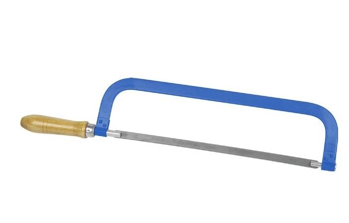

Ich versuche grad einen Eisenkern durchzusägen, aber irgendwie klappt's nicht so richtig. Ich habe das Sägeblatt schon 87 mal umgedreht, oben, unten, vorne, hinten, links und rechts. Aber es will einfach nicht. Nach den vielen Sägeversuchen seit 7:30 dachte ich, ich schreib hier mal. So langsam glaube ich, der Eisenkern ist unkaputtbar.
Du musst mit der dünnen Seite der Säge sägen, nicht mit der dicken blauen!

Deutsche Bürokratie schrieb: > Ich versuche grad einen Eisenkern durchzusägen, aber irgendwie klappt's > nicht so richtig. Ich habe das Sägeblatt schon 87 mal umgedreht, oben, > unten, vorne, hinten, links und rechts. Aber es will einfach nicht. > > Nach den vielen Sägeversuchen seit 7:30 dachte ich, ich schreib hier > mal. So langsam glaube ich, der Eisenkern ist unkaputtbar. Mit der im Eröffnungspost abgebildeten Säge hat noch keiner gesägt.
In meiner Ausbildung funktionierte das noch, mit eben so einer Bügelsäge. Flacheisen z.B. mit 40x10mm. Vielleicht ist das Sägeblatt schon verschlissen, oder die Qualitäten sind heute nicht mehr so gut? Unbekannte Baumarktware? Die Zähne müssen nach vorne zeigen, also vom Körper weg. Um die Härte des Eisens zu überprüfen, kannst du da mal einen Schlag mit einem Körner drauf machen. Das sollte eine entsprechende Delle geben. Ansonsten, vergiß es. Bei etwas gehärtetem Stahl hilft vielleicht nur die Flex.

Jörg Wunsch schrieb: > Deutsche Bürokratie schrieb: >> Ich versuche grad einen Eisenkern durchzusägen > > Was ist denn für dich ein "Eisenkern"? > > Wenn das ein Ferritkern ist, wird das so nichts. Mit Eisenkern mein ich das Blechpaket meines kleinen Transformators. Mit ein wenig Fummelarbeit hab ich den Kern doch durchsägen können. Hab halt Lackdraht gebraucht ;-) @Klaus: wie oft hast du deine Werkstücke halbieren können? Hat sich die Länge um mehr als die Potenz 2 mit Basis 2 verkürzt?
Deutsche Bürokratie schrieb: >Mit Eisenkern mein ich das Blechpaket meines >kleinen Transformators. So ein Blechpaket mit z.B. EI-Kern bekam ich bisher immer ohne Säge aus einem Trafo entfernt. Man muß nur ein einzelnes Blech heraus hebeln, dann löst sich der Rest von selbst. Es sei denn, man hat diese neueren Billigkerne, die an ein paar Stellen verschweißt werden.
und immer schön lang die Säge durchziehen, d.h. das GESAMTE Sägeblatt benutzen. Ich kenne viele Freizeit-Säger, welche das Sägeblatt nur zu ca. 1/3 in der Mitte hin-und-her schubbeln, und sich wundern daß die Säge nicht richtig sägt.

Für die, die es wohl übersehen haben, es handelte sich um einen "kleinen" Trafo. @Wilhelm: Die Bleche waren verklebt, da war nix mit einfach aushebeln. @Wegstaben: Das weiß ich, allerdings ist der Trafo (für Printmontage) halt nicht besonder groß gewesen, warum ich Mühe hatte, das Teil mit den Fingern festzuhalten. Teilweise musste ich aber nur zu 1/3 durchziehen. Es sei erwähnt, dass ich (Student) mit dem fehlenden Schraubstock und Co. meine Arbeit zwangsweise "unprofessionell" verrichten muss. So wie's bei dir früher auch mal war ;-) @Michael: Willst du mehrere Meter durch den Kern ausfädeln? Ich glaube nicht ;-) Ausserdem war der kleine Dreckskerl (sorry, nen anderen Ausdruck finde ich für den kleinen nicht :-D ) so verklebt, dass man den Draht ohnehin nicht einfach so hätte ausfädeln können. Dennis und Klaus haben gleich erkannt, dass mein Post mit der Säge nicht ernst gemeint war und benutzt habe ich natürlich nicht die abgebildtete, wenn's mir anfangs auch so vorkam ^^ An alle anderen, ich hab mir nen kleinen Spaß erlaubt, das darf man doch hoffentlich auch mal. Ich hoffe ihr mußtet trotzdem bei meinem Fun-Beitrag schmunzeln ;-)
