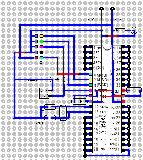

Hallo ich hab hier mal ein Entwurf meines AVR boards angehängt
Und wollte mal fragen, ob das so funktioniert.
GND und VCC oben ist für eine externe stromversorgung vorgesehen.
Was würdet ihr noch ändern?
Kondensatoren 100nF und das eine ist der Quarz.

von Hubert G. (hubertg)
Eventuell noch 10k von Reset nach VCC,
AREF nicht an VCC hängen, nur den Kondensator nach GND.
von Max (Gast)
100n zw. AVCC und GND

Wie meinst du das hubertg AREF nicht an VCC? Auf meiner Zeichnung ist
das doch nicht oder? da ist GND an Kondensator und das andere ende an
AREF.
von Michael U. (amiga)
die GND-Leitung der Quarz-Kondensatoren ist falsch verlegt.
Auf kürzestem Weg zum GND des AVR und nicht rund um die ganze Platine.
Das soll schließlich mit einigen MHz schwingen können.
Den 100n am Pin 11 eine Reihe nach oben zu PIN 10 und GND an den linken
Anschluß und weiter zu den Cs vom Quarz.
Da kannst Du dann auch Raster und C vom Reset ran legen und die lange
Verbindung zum ISP weglassen.

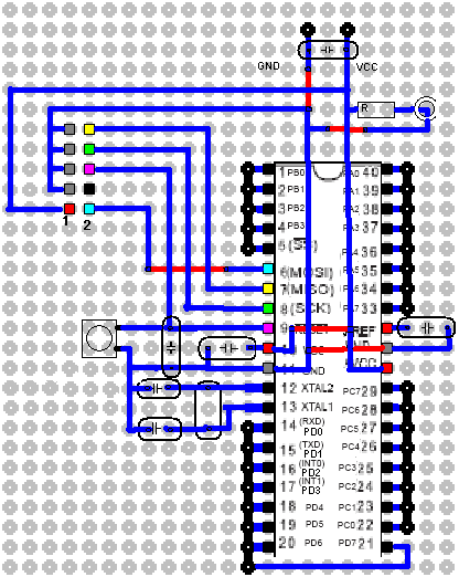

ALso guten morgen, ich habe mein Layout mal angepasst, danke schonmal.
Gibt es noch verbesserungsvorschläge? Oder kleine zusatzfeatures`?
von Karl H. (kbuchegg)
10k von Reset nach Vcc, zur Sicherheit
man kann einen R auch als Brücke 'missbrauchen'. Siehe zb rechts oben.
Ob der R von der LED aus gesehenb nach Vcc oder nach GND führt, ist der
LED egal. Aber in letzterm Fall sparst du dir eine Brücke.
Auf der rechten Seite noch eine Kondensator zwischen Vcc und GND.
Deine Blockkondensatoren sind zwar nicht optimal angeordnet, weil
eigentlich die Versorung zuerst zum Kondensator und erst dann zum µC
führen sollte, aber so wild ist das dann auch wieder nicht. Besser so
als gar keine Blockkondensatoren.
von ... (Gast)
sieht das nur so aus, oder hast du alle Ein- und Ausgänge miteinander
verbunden?
von Sven (Gast)
das soll sicher 'ne Stiftleiste sein...

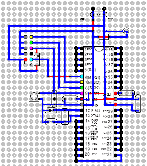

von JVogel (Gast)
DIe kondensatoren die ich habe sehen so orange aus und sind in
pillenform die "Zeichnung" ist ja nur schematisch.
Habs nochmal geupdated.
von JVogel (Gast)
Ist der Entwurf jetzt optimiert oder geht da noch was?^^
