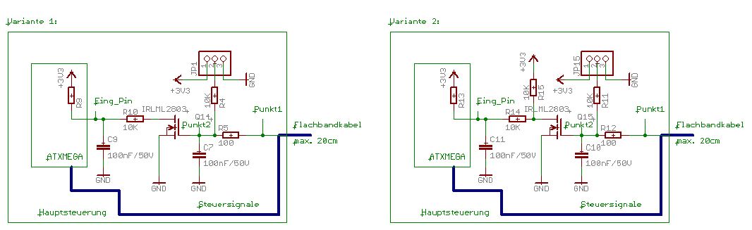

In der mitgesendeten Zeichnung habe ich euch schematisch die Beschaltung
eines einzelnen Endschalters aufgezeichnet.

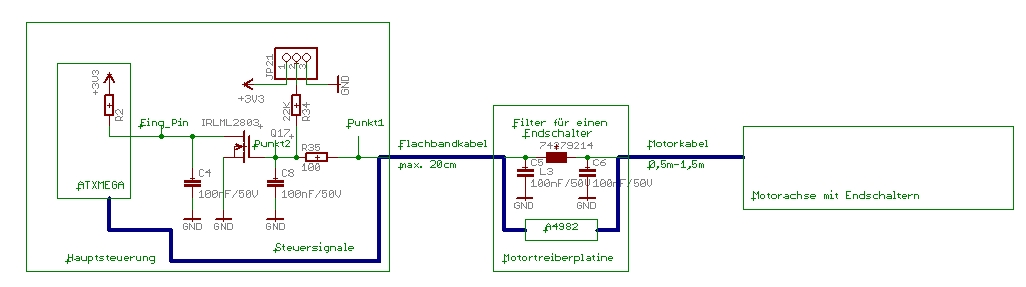

Das Problem war, dass während des Fahrens der µC ab und zu gedacht hat,
dass ein Endschalter ausgelöst wurde, obwohl die Achse noch nicht am
Ende war. Das Motorkabel induziert sehr hohe Störspannungen in die
Leitungen der Endschalter.
Deshalb habe ich den beschriebenen Filter für den Endschalter auf der
Motortreiberplatine aufgebracht und es scheint zu funktionieren, aber
man misst mit dem Oszi an "Punkt1", während der Fahrt, immer noch eine
Störspannung von +/- 1,2V.
An "Punkt2" und am Eingangspin des Prozessors ist nur noch +/- 400mV zu
messen.
Ich würde das Ganze gerne noch besser filtern, um die Störspannungen zu
verkleinern. - Oder die Frage ist auch, ob das überhaupt notwendig ist?
BZW, ob es vorteilhaftere Schaltungen für eine Endschalterabfrage gibt?

Evtl. reicht da schon ein Pull-Up bzw. Pull-Down mit ca. 5kOhm um die
induzierten Spannungen kurz zu schliessen. Wäre das erste was ich
probieren würde.

Du könntest, je nach dem was dein Endschalter kann, den R34 noch kleiner
machen. Der Jumper in JP21 wird ja gesteckt sein.

Du solltest auch deine Masseleitung auf Störspannungen untersuchen. Und
dann könntest du für den Meldekontakt eine seperate Masseleitung ohne
die Störströme aus dem Leistungsteil führen.

Wie schon erwähnt Pullup, bzw Pulldown mit 10kOhm. Vor dem
Mikrocontroller noch mit einem Tiefpass Filter entstören. Das heisst:
einen 10kOhm Widerstand in Serie und einem 100nF Keramikkondensator auf
GND. So wird das ganze etwas Träger und Störungen kommen nicht mehr
durch.

von Dominik W. (Gast)
Achja, die GNDs immer sogut wie möglich verbinden. Da bekommt man in der
Praxis immer wieder Probleme damit.
von Martin (Gast)
Hi Dominik W!
Okay, dann werde ich den Pull-Up bzw. Pull-Down verkleinern.
Wegen des zweiten Tiefpasses vor dem µC. Sollte ich an Drain des MOSFETS
einen zusätzlichen Pull-Up anhängen?
In der Zeichnung ist Variante 1 und Variante 2 sichtbar.
LG
Martin

Den Kondensatoren von deinem Schalter solltest du einen Vorwiderstand
verpassen. Schließt der Meldeschalter fließen, wenn auch nur kurz, große
Ströme, die dessen Schaltspiel auf wenige hundert Schaltvorgänge
reduziert, statt einige zehntausend.

Ich würde als erstes Mal Motorleitungen und Endschalter räumlich trennen
und beide (getrennt!) abschirmen. Ich war diese Woche noch bei einem
Kunden, dem sein Kabelbaumlieferant Motoranschlüsse und Encoder in eine
ungeschirmte Leitung gelegt hat. Da gab es soviel Störungen, dass die
Achsen keine Minute ohne Fehler liefen. ;)

Das soll hoffentlich heissen, der Filter wurde auf einer kleinen extra
Platine aufgebaut und dann auf die Motortreiberplatine draufgeschraubt.
Und die Masse des Filters hat einen eigenen Massedraht der an einen
Sternpunkt geht.
