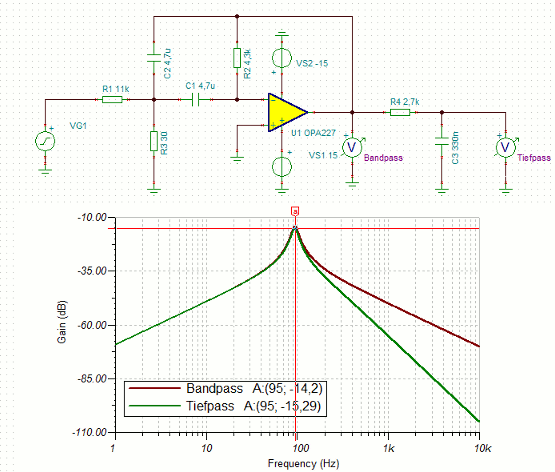

Ich stehe gerade vor dem Problem einen analogen Filter entwerfen zu
müssen - auf dem Gebiet habe ich praktisch keine Erfahrungen. Nun habe
ich alles was man mal im Studium gelernt hat zusammengekratzt und bin
damit offensichtlich kläglich gescheitert, nun suche ich Hilfe:
Es geht darum einer Sinus-Quelle (ca. 95Hz) einen Filter nachzuschalten
um deren SNR noch zu verbessern, dem ganzen folgt ein ADC. Der Filter,
der vorher mal keiner war soll gleichzeitig auch noch das Nutzsignal auf
ca. 1/5 der Amplitude bringen. An dem Aufbau ist nicht zu rütteln, also
bitte keine Vorschläge dazu auch wenn es sich vielleicht merkwürdig
anhört.
Im Anhang ist mein Vorschlag dazu. Ein Bandpass 2ter Ordnung und Q=6 und
ein nachgeschaltener Tiefpass, der so die Theorie, Störungen die
außerhalb des für den OP machbaren liegen, filtern sollte. In der
Simulation läuft das auch hervorragend (Sperrdämpfung ist ausreichend
etc.), nur leider verschlechtert mein Filter das THD ganz enorm
(insbesondere 2. Oberwelle, 4. Oberwelle etc. sind extrem stark
vertreten). Im Test lag die 2. Oberwelle bei ca. -100dB mit der nackten
Quelle, mit Filter bei -50dB.
Jetzt ist die Frage woran liegt das?
Der Operationsverstärker (TI OPA227) sollte das ja eigentlich noch
schaffen, dachte ich. Habe ich ihn so schlecht beschalten?
Können die suboptimalen Netzteile die ich für den Test genommen habe die
Ursache dafür sein? Immerhin sind bei Netzfrequenz + Oberwellen kaum
Störungen sichtbar, wird das dann irgendwie auf die Oberwellen des
Nutzsignals verteilt?
Das Layout ist mit Sicherheit ziemlich schlecht, allerdings dürfte das
ja alleine keine neuen Oberwellen einführen, oder irre ich mich da?
Ich würde mich sehr freuen, wenn mir hier jemand weiter helfen könnte!

Keramische Highcaps verwendet?
von DerMitDemFilterKämpft (Gast)
Wenn es um die genauen Daten der Caps geht muss ich leider passen, der
Prototyp wurde eben gebaut mit "was da ist", Keramik-Caps waren es aber
definitiv.
von Ulrich (Gast)
Keramische Kondensatoren mit 4,7 µF oder auch schon 330 nF sind ziemlich
sicher welche mit starker Nichtlinearität. Das sollten schon
Folienkondensatoren sein, ggf. auch mit etwa 10 mal höheren
Widerstandswerten.

Okay, das war mir nicht bewusst, vielen Dank! An welchem Parameter
könnte ich jetzt im Datenblatt erkennen ob es sich um diese
nichtlinearen Typen handelt? Und gibt es dann Folienkondensatoren in der
Größenordnung die tatsächlich so linear sind, dass man auch noch bei
-100dB etwas verbessern kann?
Digitaler Filter leider aus, da im Idealfall der ADC das begrenzende
Element sein sollte, sonst müsste ich jetzt hier nicht so rumstöpseln.

Erhöhe die Widerstände des Bandpasses um den Faktor 10 und verwende
470nF Foliencaps. Besorg dir von Reichelt o.ä. 5%-ige MKH oder MKS-2
Caps. Wenn du ein genaues C-Meter hast, versuche aus einer Handvoll
dieser Typen ein paar noch genauere Exemplare zu selektieren.
Den Tiefpaß kannst du so lassen.
Die Kapazitätsabhängigkeit von der angelegten Spannung.

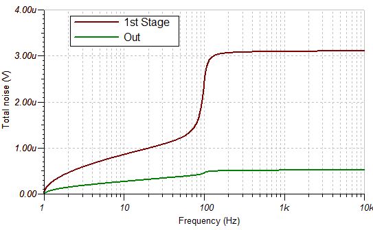

Jetzt aber mal noch eine Frage: wenn ich jetzt die Kapazitäten
verkleinere, muss ich ja zwangsweise die Widerstände erhöhen - mache ich
mir dann nicht bald schon wieder etwas mit Temperaturrauschen kaputt?
Ich kann mich noch an diese 4kTBR erinnern, aber wie wäre denn in meinem
Fall die Bandbreite? Nur das kleine Stück innerhalb der 3dB Frequenzen?
von Ulrich (Gast)
Die Bandbreite in der Rauschformel ist Teil des Systems das das Rauschen
misst. Gemessen wird ja in der Regel die Rauschdichte. Je nach Position
des rauschenden Widerstandes ist da noch ein Teil des Filters zwischen.
Wenn es sein muss, dann auch die Widerstände so klein lassen, und mit
den großen Kondensatoren leben. 4,7 µF sind ja auch noch nicht unmöglich
groß.
Wie gut oder schlecht die Keramikkondensatoren sind, sind man an der
Bezeichnung (für das Matrial). Die Typen aus NPO, COG oder ähnlichem
sind von der Qualität sehr gut, aber halt in der Regel nur als Kleine
Kapazitäte bis vielleicht 10 nF zu bekommen. Die Typen mit X5R und
ähnliche sind fast nur als Kondensator an der Versorgungsspannung zu
gebrauchen.
von Martina (Gast)
Kommt drauf an, wie groß dein Signal ist.
Ja, so ungefähr. Man kann das übrigens schön simulieren, indem man in
Serie zu den Widerständen kleine Rauschspannungsquellen annimmt, die das
thermische Rauschen der Widerstände modellieren. Du siehst dann leicht,
wie sich das frequenzmäßig auswirkt.
Die Eingangsrauschspannungsquelle des OPamps plazierst du zwischen "+"
Eingang und Masse und das Eingangsstromrauschen des OPamp simulerst du
mit einer Stromquelle von Masse zum "-" Eingang des OPamps.
Damit siehst du recht schnell, wie sich die Rauschquellen frequenzmäßig
auswirken und welche Anteile dominieren.

Im Bild ist das Ergebnis der Noise-Simulation von TINA zu sehen. Ich
weiß nicht ob du damit schon einmal gearbeitet hast, ich vermute
(vielleicht weiß da jemand mehr?) mit dem Total-Noise wird das Integral
über das ganze Rauschen sein bis zu der Frequenz die unten aufgetragen
ist.
Wenn das stimmt, dann wäre das thermische Rauschen schon etwas zu groß
für meinen Geschmack. Dabei habe ich den Filter schon etwas umgebaut, so
das die Spannung erst direkt vor dem Tiefpass geteilt wird, deshalb auch
diese starke Verbesserung nach der 1st Stage.
Ich werd mir aber wohl nochmal eine Lösung mit mehr Stufen durch den
Kopf gehen lassen.

Wie groß ist denn dein Signal und welchen Rauschabstand strebst du an?
Das Signal dürfte ca. 1Vpp => 0dB haben und wenn möglich wären 120dB
Rauschabstand gefordert. Ich hätte daher gern das thermische Rauschen

von Martina (Gast)
>unter -130dB gehalten.
120dB?? Was ist denn das für eine Anwendung?
Es ist schon eine sehr spezielle Anwendung - ich möchte hier nicht alles
ausplaudern, sorry - aber ich bin mir der Höhe durchaus bewusst.
von Ulrich (Gast)
Je nach Art der Störungen die auf dem Signal drauf sind, wäre eventuell
eine andere Filterart sinnvoll. Also z.B. lieber ein Bandpass 4 ter
Ordnung und dafür mit weniger Filtergüte. Als Sallen Key Form hat man da
keinen Teiler am Eingang. Bei hoher Filtergüte hat man auch einen
relativ starken Temperatureinfluss.
Die höhere Filterordnung wäre auch gegen 1/f Rauschen der Signalquelle
effektiver.
> effektiver.
Damit bin ich auch gerade am experementieren, Danke.

von Martina (Gast)
>Inzwischen habe ich bei Bürklin auch noch Keramik-Kondensatoren (C0G)
>bis zu 220nF gefunden, ich denke denen werde ich dann mal den Vorzug vor
>PPS geben da die deutlich kleiner sind (SMD 1210!).
+/-5% sind aber vielleicht schon zu viel Toleranz.
>Das Signal dürfte ca. 1Vpp => 0dB haben.
Könntest du es noch rauscharm verstärken, bevor es in das Filter geht?

von Ulrich (Gast)
Die Schaltung ganz oben hat schon mal das Problem, dass die Spannung vom
Eingang über den relativ hohen Widerstand (11 K) an den niederohmigen
Knoten mit 30 Ohm gegen GND geht. Geht einfach schon viel des Signals
verloren.  Schon vom Prinzip ist ein Filter mit viel Resonanzüberhöhung
(Güte) problematisch, weil der empfindlich von den Kapazitäten und
Widerstandswerten abhängt. Ohne zu wissen, was für Störungen auf dem
Signal sind, ist es aber schwer zu sagen was für ein Filter besser ist.
Bei den Widerständen sollte man Kohle-Typen vermeiden. Metallfilm sollte
schon ausreichen - so viel besser geht es vom Rauschen nicht. Sonst ist
einfach der Widerstandswert entscheidend. Für die hohe Dynamik kommt man
ggf. nicht um eine niederohmige Auslegung und damit große Kondensatoren
herum. Die Auslegungsspannung der Widerstände macht keine merklichen
Unterschied.  Was man noch vermeiden sollte ist ein unnötig hoher
Gleichstrom durch die Widerstände - das ergibt sich bei einer
symmetrischen Versorgung aber oft sowieso.
Wie viel die einzelnen Bauteile zum Rauschen am Ausgang beitragen kann
man sich oft bei der Simulation anzeigen lassen (geht jedenfalls bei
LTCad), das kann Spice berechnen.
ich dachte ich hätte die Sache mit dem Rauschen verstanden gehabt, aber
gerade bin ich wieder total verwirrt:
Wenn ich in LTSpice oder mit TINA die Noise-Simulation mache, muss ich
ja jeweils eine Start- und eine Endfrequenz angeben. Woher bekomme ich
die? Insbesondere die Startfrequenz?
Ich habe jetzt ein paar Versuche gemacht und umso weiter ich runter gehe
desto größer wird die Rausschspannung. Wenn ich in LTSpice auf die den
Namen des Ausgangs drücke + STRG, gibt das ja das Integral von dem
ganzen Rauschen aus (= V_noiseRMS) - ist das SNR dann tatsächlich:
20*log(V_signalRMS / V_noiseRMS)?
Die obere Frequenz ist ja wahrscheinlich durch die Abtastfrequenz meines
ADCs gegeben.
Irgendwie kommen mir nämlich gerade alle Ergebnisse etwas spanisch vor.
:/ Wenn ihr irgendwelche interessanten Links dafür habt, besonders für
TINA, nur her damit! Ich finde leider garnichts.....
