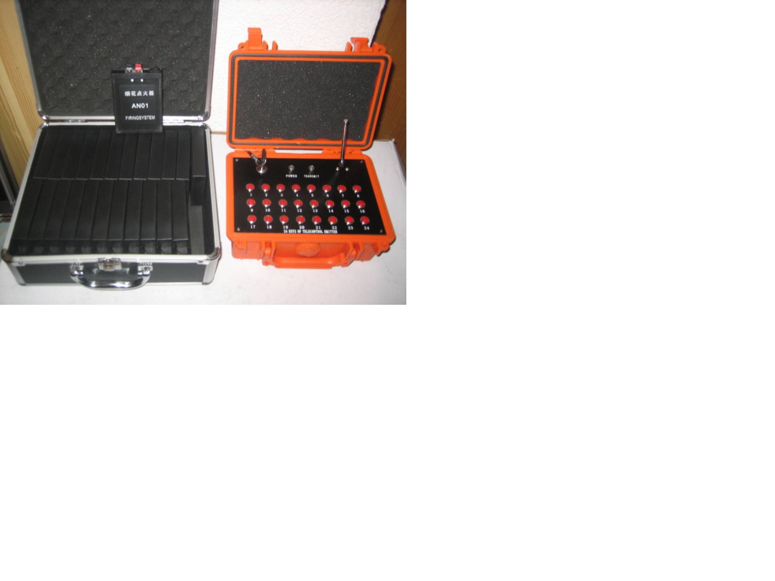

Habe euch mal ein Bild angehängt von ner China Anlage die netmehr
verfügbar ist die ein Freund von mir besitzt, die erfüllt so ziemlich
die Anforderungen und dass Aussehen wie ich es mir vorstelle.

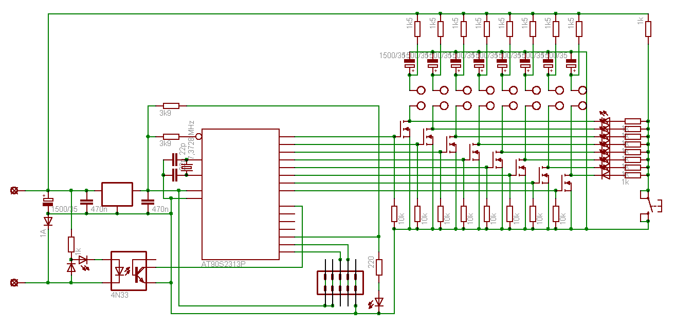

von Gerald *. (pyromane)
Schau dir mal folgenden Link an, könnten ein paar interessante
Anregungen dabei sein.
Beitrag "Re: Zeigt her Eure Kunstwerke !"
von Pierre C. (Gast)
Wow das Zündpult ist krass.....
Leider etwas zu heftig für meinen Kentisstand, wenn sich jemand
bereiterklären würde mir bei diesem Projekt unter die Arme zu greifen
wäre echt toll ansonsten Bleibt mir nur die Analog Technik^^
Mfg.Pierre

von Hannes L. (hannes)
Ich entlade je Zündstromkreis einen Elko mittels FET über den
Brückenzünder. Ist der FET durch, kann sich der Elko nicht aufladen. Die
1k5 zum Aufladen des Elkos begrenzen den Ladestrom auf zündunwillige
Milliampere. Die Endgeräte sind drahtgebunden und bekommen über die
Zweidrahtleitung die Energie zum Laden der Elkos und Betrieb der
Tiny2313, sowie die Zündinformation (zerhackte 12V vom Akku der
Zünduhr).
Funk sieht auf den ersten Blick zwar schön bequem aus, ist aufgrund der
Akkupflege der Empfänger aber mindestens genauso arbeitsaufwändig wie
das Verlegen eines Zweidraht-Busses von der Zünduhr zu den Endgeräten.
