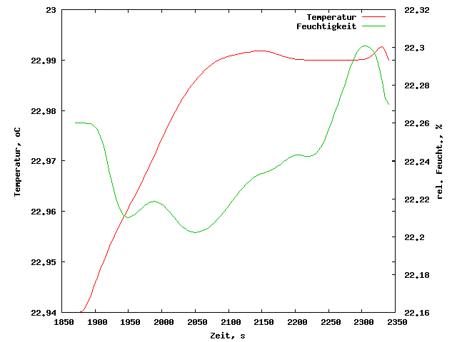

Sepp von da Alm schrieb:
> ...wenn ich das richtig verstehe hinterlege ich in gnuplot ja die math.
> Funktion
Nein, man kann damit auch Wertepaare darstellen.  Hier mal ein Beispiel
für ein paar Messdaten eines Temperatur- und Feuchtigkeitsloggers.
