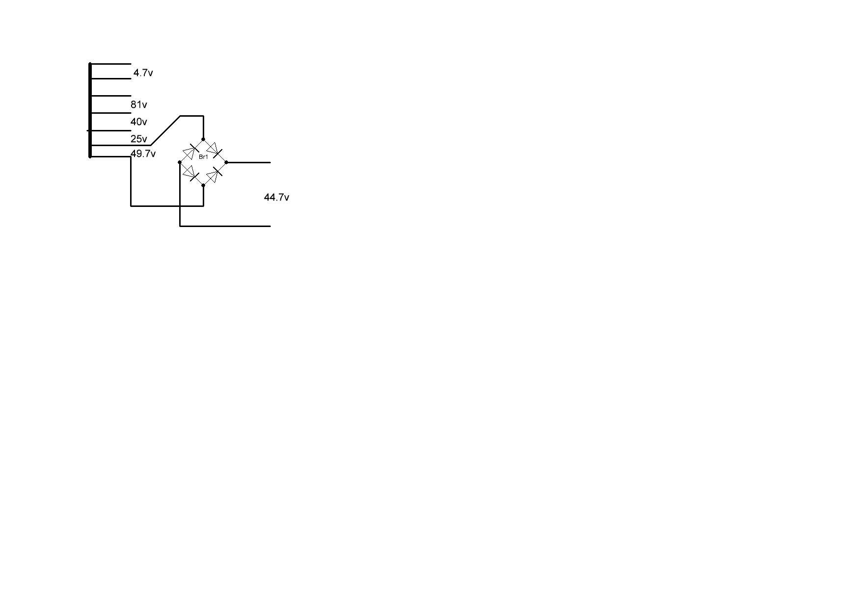

Hallo, ich habe hier einen Trafo aus einem Verstärker, der eine Leistungsaufnahme von 190W hat. Das ist leider auch schon alles, was ich über den Trafo weis. Besteht die möglichkeit zu erfahren, wo der max. Strom des Trafos liegt ? Danke !!!
Kannst du ausrechnen. Dazu musst du nur die Spannung der Sekundärspule messen und durch die Leistung teilen. Das ergibt den Strom in A. z.B. 100W Trafo 10V sek. = 10 A sek.

DerTrafo schrieb: > Ich glaube 2x100W an 4 ohm Dann hättest Du einen 350 - 400 Watt Trafo vorfinden müssen, wenn der Hersteller ehrlich gewesen wäre. Gehen wir also mal von 2*55 Watt aus, sofern 190 Watt am Gerät drauf stehen. Da kommt man auf ca. 5 A bei 4 Ohm Auslegung oder 3,6 A bei 8 Ohm Auslegung (effektiver Sekundärwechselstrom!) Einer dieser beiden Ströme muss zusammen mit der gemessenen Gesamtspannung im Produkt bei den 190 Watt liegen. (Ich gehe mal von 2 Wicklungen sekundär aus für +/- Spannungsversorgung).
Habe mal versucht es zu skitzieren..... Die Wicklungsenden bei den 81V sind einzeln, die anderen doppelt ....
So viele Anschlüsse hätte ich jetzt nicht erwartet. Die 25/49,7 (=50) mit dem dazugehörigen Nullpunkt spricht für 2*22V/ 4A als Hauptwicklung. Denn 2*40V als Hauptspannung passt nicht so richtig zu den Verstärkerwerten mit der Leistungsaufnahme und einem Lastwiderstand von 4 Ohm. Näheres ist aus der Ferne leider schlecht zu sagen.

Im Größenvergleich zu den Dioden und dem Kondensator plus der Drahtstärke des Trafos zu den Diodenanschlüssen passen keine 190 Watt. (Die Drahtstärke sieht nach weniger als 1 A aus)
...täusch dich nicht, der Draht der Diode hat 1,27mm Durchmesser: http://www.microsemi.com/catalog/pack.asp?packid=DO-201AD Ich habe nun nicht zur Hand wie groß der Faktor für das Wickeln auf engstem Raum und der daraus resultierenden Wärme ist, aber im Schnitt lässt sich sagen 0,1mm Durchmesser pro Ampere. Wenn man dies für einen Trafo mit dem Faktor 3 belegt und der Draht ist in den mittleren Windungen ca 0,9mm dick, dann ist man immer noch bei 3 Ampere... M.

N`Abend ! Also dem Bild nach zu urteilen handelt es sich um eine Baugrösse in der Richtung EI54 oder EI60. Heißt je nach Blechqualität und Blechpakethöhe eine Leistung von 15 bis 35 VA. Mehr ist da nicht drin Mfg, Stefan
Hallo ! Uups ! Also auf dem ersten Bild wirkte der Trafo "etwas" kleiner. Bei dem grössenvergleich Trafo-Faust würd ich auf 150 VA bis 200 VA tippen. Mfg, Stefan
Stefan schrieb: > Also auf dem ersten Bild wirkte der Trafo "etwas" kleiner. Etwas ist gut... Geschätzt so 120 Watt Dauer- und bis zu den 190 Watt (angegebene) Spitzenleistung passt da so ungefähr. Bei 190 Watt Dauerleistung macht er es nicht lange.
Der Metallkern ist 80x65x75mm, der Wickel ist 110mm lang, 50mm breit und 35 hoch
Gehen wir mal davon aus er hat 120W, heist das dann, ich könnte bei der 25V Wicklung ca. 4A ziehen ?
Ich würde bei dem Drahtquerschnitt max. 3A entnehmen. Bei 24V * 3A würde das ungefähr die Hälfte der Leistung ausmachen die das Teil wohl kann...
