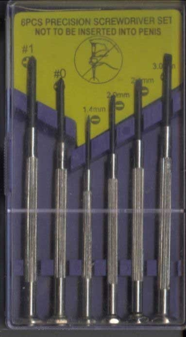

Moin, Uhh, das erste: Finger weg! Da hat man keinen Spaß mit... Beim zweiten: Sieht schon besser aus, aber beim Werkezug soll/darf man nicht sparen. Billiges Werkzeug ist mir zu teuer. Mehr kann man dazu nicht sagen... Gruß
Teures muss nicht immer besser sein. Ich habe z.B. so einen Schraubendreher http://cgi.ebay.de/250577175543 Der wirkt wesentlich stabiler als der teure http://cgi.ebay.de/130364525613 Zudem ist das Bitmagazin des billigen viel praktischer und weniger Gefummel. Durch den heraus nehmbaren Mittelteil ist der Wera-Schraubendreher auch sehr wackelig, was beim arbeiten sehr unangenehm ist. Allein anhand des Preises kann man jedenfalls kein Urteil fällen.
Was ist davon zu halten: http://cgi.ebay.de/160541678518 Die Box ist sehr vorteilhaft. Ob die Klingen etwas taugen, weiß ich allerdings nicht.
