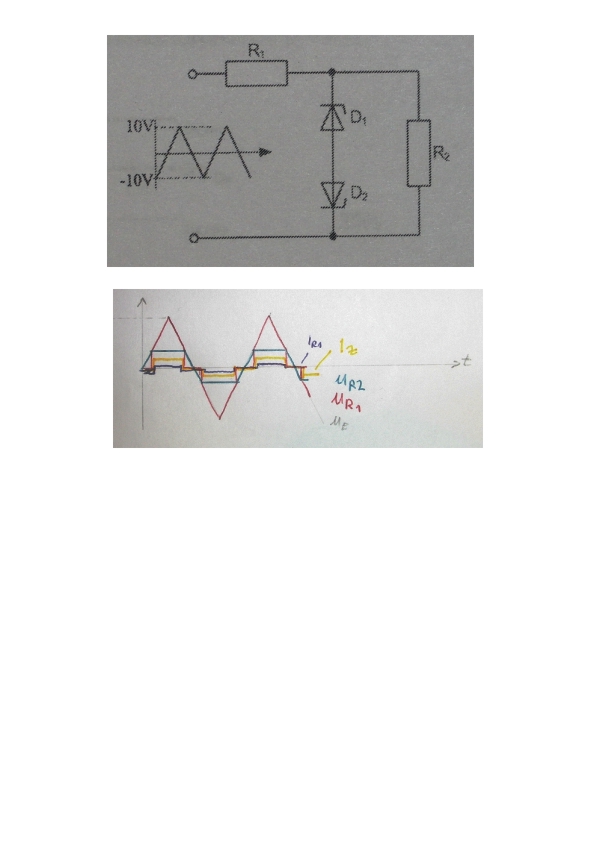

Hallo! Ich steh' an. Habe die Z-Dioden-Schaltung mit einer Z-Diode und positiven Spannungen (zb Ue=10-20V) kapiert, sind allerdings 2 Dioden und negativen Spannungen vorhanden, steig' ich aus. Angabe: Schaltung lt. Skizze Ue= -10~+10V R1=100 Ohm R2=680 Ohm Uz=-4,7V (Dioden sind gleich) T=20ms Gesucht: Berechnen und zeichnen Sie die Ströme und Spannungen durch R1, R2, Z1, Z2! Meine Ergebnisse: Ur2=-Uz=4,7V -->Spannungsverlauf gleich mit dem der Dioden Ur1=Ue-Ur2=5,3V ....das ist doch der MaxWert. Wie ist der Verlauf von Ur1? Nimmt Ur1 oder Ur2 schneller zu? Beide zusammen müssen ja wieder Ue ergeben! O Uz: positive Halbwelle: Uz1=0->10, folgt dem Verlauf von Ue bis 10V Ir1=0,053A (max) Strom verlauf steigt mit Spannung Ir2=0,006912A (max) Stromverlauf steigt mit Spannung Iz1=0,04612A=konstant. Strom wird erst ab 4,7V durchgelassen, steigt in dem Moment von 0 auf obigen Wert, hält sich bis Uz unter 4,7 fällt, dann wieder 0. neg.HW: wie pos. HW nur alles im negativen Bereich "gespiegelt" Große Frage zum Abschluss: In der Angabe steht ja auch Periodendauer T=20ms. - Wie kann ich anhand dessen meine momentanen Ströme/Spannungen ausrechnen? Bsp.: bei 5V Ue=Ur1+Ur2=I1*R1+I2*R2=5V => I1=?, I2=? --> Wäre Ue=10V, dann könnte ich Ur2=4,7V einsetzen und hätte gleich Ir1! Könnte jemand einen Zeitverlauf aller Ströme und Spannungen bei dieser Angabe hochladen?? DANKE!!!
>+ Idealisierung: ideale Dioden => Durchflussspannung Ud=0 Was soll denn daran idealisiert sein? Ud=0 ist doch vollkommen idiotisch. Idealisiert wäre es, wenn du eine konstante Flußspannung von 0,7V annimmst. Sag mal, lernt ihr auf der Schule überhaupt noch etwas?? >Könnte jemand einen Zeitverlauf aller Ströme und Spannungen bei dieser >Angabe hochladen?? Mein Tipp: Simuliere das mit TINA von Texas Instruments. Ist umsonst und brauchst du später in der einen oder anderen Form sowieso...
Jutta schrieb: >>+ Idealisierung: ideale Dioden => Durchflussspannung Ud=0 > > Was soll denn daran idealisiert sein? Ud=0 ist doch vollkommen > idiotisch. Idealisiert wäre es, wenn du eine konstante Flußspannung von > 0,7V annimmst. Bor Leute! Was ist wichtiger zum Verständnis von Dioden und zum Zeichnen von Zeitdiagrammen? Dass die Diode nicht konstant 0, sondern konstant 0,7V Flussspannung hat, oder das "Ventilverhalten"? Selbst bei Leistungselektronik im Studium haben wir das so gemacht. > Sag mal, lernt ihr auf der Schule überhaupt noch etwas?? Lass mich raten, damals war alles besser. Tja, daran erkennt man die alte Generation.
>Bor Leute! Was ist wichtiger zum Verständnis von Dioden und zum Zeichnen >von Zeitdiagrammen? Und was nützt dir dein Zeitdiagramm, wenn die Spannungen völlig falsch sind? >Dass die Diode nicht konstant 0, sondern konstant >0,7V Flussspannung hat, oder das "Ventilverhalten"? Äh, "Ventilverhalten"? Seit ihr noch bei "Ventilverhalten" oder wollt ihr schon was ausrechnen? Es gibt doch überhaupt keinen Grund Ud=0 anzusetzen, wenn Ud=0,7V Lichtjahre sinnvoller ist.
Simon K. schrieb: > Selbst bei Leistungselektronik im Studium haben wir das so gemacht. Da hat man ja auch deutlich größere Spannungen, sodass der Fehler bei dieser Näherung nicht weiter schlimm ist...

>> Einfach Z-Diodenspannung von 4,7 V + Durchlassspannung von 0,8 V nehmen ?!
>Was soll der Mist? Mit der in der Aufgabe gegebenen Idealisierung ist >die Frage überhaupt keine Frage mehr, sondern eindeutig... Aha, dann schau mal hier: http://www.elektrikforum.de/ftopic14358.html
Und jetzt? In der hier gegebenen Aufgabe steht eben Ud=0V. Fertig aus. Schulterzuck

Michael Köhler schrieb: > Ja schau, da steht nun 0.6V...ich bin mir ziemlich sicher, wenn wir > jedes Korn in die Waage werfen bekommen wir alle Spannungen von 0V bis > 1V in 0.1V- Schritten zusammen. Sorry Michael, aber daß man für Si Gleichrichter Dioden vereinfacht 0,7V annimmt, ist ja wohl schon seit 50J Stand der Technik (Ausser vieleicht bei Werkstoffkundlern) Und daß man bei 4,7V die ca. 0,7V einfach vernachlässigt, passiert nur Physiker und Mathematikern, aber keinem Ing. Wenn dir egal ist ob der Fehler für die Vereinfachung statt bei vieleicht 3% dann 15% ist, dann nimm 0V. Meine 2 Cent zu dieser ziemlich akademischen Diskussion, zumals nur um Hausaufgaben ging und der TE wahrschinlich schon vergessen hat daß es diesen Thread gibt!
Ein genereller Tipp: Egal, was ihr berechnet, niemals 0V oder 0A annehmen. Immer einen Leckstrom ud eine Verlustspannung ansetzen, sonst gibt es sowohl bei Simulation als auch Rechung grosse Probleme, die Ergenisse zu interpretieren, da oft genug nichts konvergiert. Schon von der Betrachtung her ist es besser, eine Richtung ablesen zu können, wie sich die Spannung mit veränderlichen Aussenparametern verhält.
U.R. Schmitt schrieb: > Wenn dir egal ist ob der Fehler für die Vereinfachung statt bei > vieleicht 3% dann 15% ist, dann nimm 0V Wenn man sich die Aufgabe genau anschaut dann kann man schnell dahinter steigen, dass es dem Lehrenden um was anderes ging als den Fehler, ich schätz immer noch, dass der Lernende hierbei lernen sollte, dass diese Schaltung die Wechselspannung an R2 begrenzt. Der Wert für die Flussspannung war ihm sicher nebenläufig. 0V hätte ich wohl auch nicht genommen aber für das Schaltprinzip der Schaltung ist die Flussspannung so interessant wie ein Wassertropfen im Kaffeebecher.
Ich bin Lehrer - und wenn Ich diese Aufgabe stellte, gäbe es etwas Punktabzug für das Vernachlässigen der Vorwärtsspannung, der genaue Wert (0,6V bis 0,9V) wäre eher unwichtig. Aber das ist natürlich Geschmackssache. Ich mag die Aufgabe jedenfalls und habe mir sie mal notiert :)

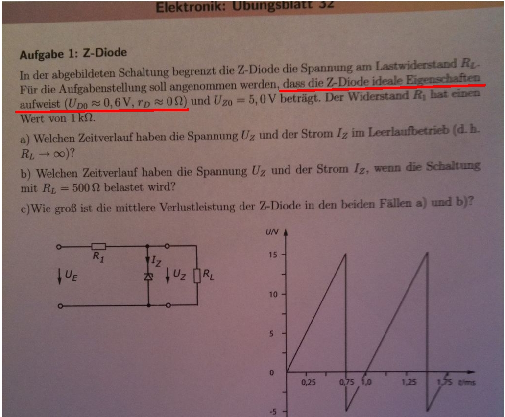

Philipp schrieb: > + Idealisierung: ideale Dioden => Durchflussspannung Ud=0 In der Aufgabe stand aber nichts von Idealisierung. Also gebe ich Jutta recht. Es muss die Durchflußspannung der Diode auch noch berücksichtigt werden. Ob die jetzt 0,6V oder 0,9V sind mag dahingestellt sein. Ich persöhnlich würde mit 0,6V rechnen wollen. Ralph Berres
Ralph Berres schrieb: > Philipp schrieb: >> + Idealisierung: ideale Dioden => Durchflussspannung Ud=0 > > In der Aufgabe stand aber nichts von Idealisierung. > Also gebe ich Jutta recht. Es muss die Durchflußspannung der Diode auch > noch berücksichtigt werden. Ob die jetzt 0,6V oder 0,9V sind mag > dahingestellt sein. Ich persöhnlich würde mit 0,6V rechnen wollen. Wo steht denn der Text der originalen Aufgabe? Angenommen es geht um die Aufgabe im 1. Post.
Simon K. schrieb: > Wo steht denn der Text der originalen Aufgabe? Angenommen es geht um die > > Aufgabe im 1. Post. Ich kann mich nur auf den Text des TO beziehen, und da kann ich beim besten Willen nichts erkennen, was auf Zenerdioden ohne eine Schleusenspannung in Durchlassrichtung schliesen läßt. Die Original Aufgabenstellung des Lehrers war ja nicht dabei. Jedenfalls gehe ich davon aus das der TO vergessen hat die Schleusenspannung zu berücksichtigen. Ralph Berres
