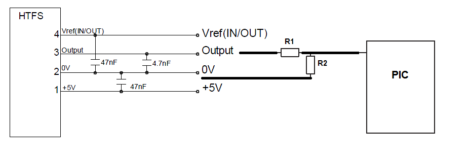

> Dieser soll auf minimal 0V bis maximal 3,3V herunter
> transformiert werden, damit ich ihn mit dem PIC messen kann.
Wie blöd, denn der http://www.lem.com/docs/products/htfs_sp2_e.pdf
braucht 5V und erzeugt 1.25V bis 3.75V.
Versorge doch deinen PIC mit 5V und nimm die Spannung direkt.
Ansonsten:
LEM --R1--+- PIC
         R2 (R2 ca. 2.5 mal R1)
         GND
Oder falls unbedingt der OpAmp verwendet werden muss
http://www.jens-wesemann.de/op7.htm mit U1=0.85V.

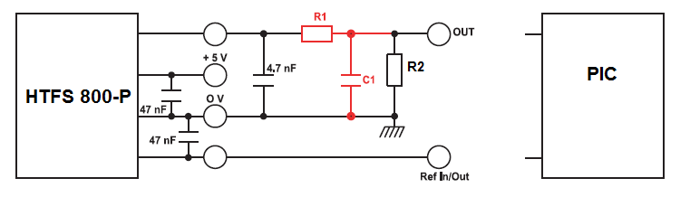

Aber jetzt hast du mich etwas verwirrt. Wenn ich einen einfachen
Spannungsteiler verwende, wie groß sollten dann die Widerstände sein?
Und von welchen Bereich würde er dann messen? Kann das aus dem
Datenblatt irgendwie nicht herauslesen.
Und bei welchen Pins wird die Schaltung dann am PIC angeschlossen?
Verwende den PIC32MX795F512L.
Die angehängte Schaltung sollte so weit funktionieren oder?
mfg
von Horst H. (horha)
Das ist ein einfacher Tiefpass:
http://www.sengpielaudio.com/Rechner-RCglied.htm
Da kannst Du ja Werte eingeben. R sollte > 100 Ohm und C >1 µF sein.
Du wirst ja wissen , welche Frequenzen Du noch messen können musst,
keine Ahnung!
Das 3-fache der PWM frequenz oder wie an gesteuert oder überwacht wird?
Dummerweise wirkt R1 mit RL als Spannungsteiler.
Dann nimm doch R1 = 3,3 kOhm und Rl = 8,2 kOhm, dann hast Du den
Spannungsteiler, den Du brauchst, um die maximalen 4,5 Volt unschädlich
zu machen, und in Reihe liegen sind es auch mehr als die 10 kOhm von Rl
in der Skizze.
An Out kannst Du ja einen Spannungsfolger/Impedanzwandler pappen, damit
der Eingang des Adc OUT möglichst wenig belastet und als
Parallelwiderstand zu Rl wirkt.
Also C jetzt passend zu R12 = 3,3 kOhm wählen.

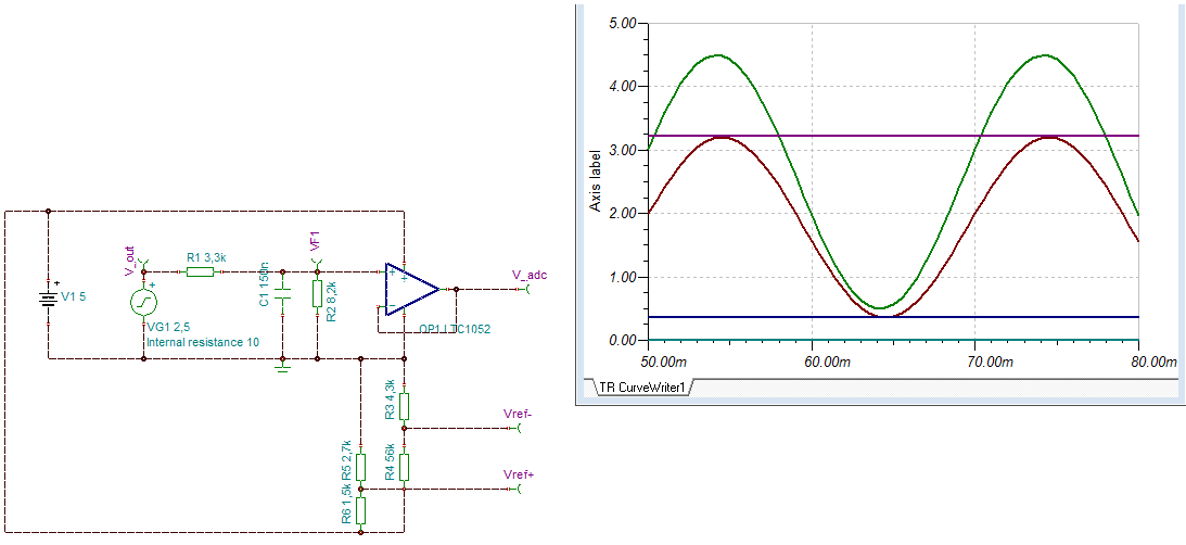

ich habe mit TINA die Schaltung simuliert.
Dazu eine Sinus mit 2 V Amplitude einer Gleichspannung von 2,5 V
überlagert mit 10 Ohm Ausgangsimpedanz, das garantierte Maximum an
Werten, bei U_ein = 5 V.
Die - 3db Grenzfrequenz beträgt bei R1 = 3,3 kOhm und Rl=8,2 kOhm und C
= 150 nF 450 Hz ( probiert ).
Das ist die Grenzfrequenz, die man erhält, wenn man R1 und Rl parallel
zusammenfasst zu 2,5.. kOhm , ohne probieren :-( .
Der OPV ist ein LTC 1052, weil ich ja nur einen aus der Liste des
Programmes zur Verfügung hatte.
Auf dem Bild ist die Simulation bei 50 Hz mit den Referenzspannungen für
den PIC32....
Laut http://www.microchip.com/wwwproducts/Devices.aspx?dDocName=en545660
und was gibt es dort viele PDF's für jede Einzelheit
Hier für ADC http://ww1.microchip.com/downloads/en/DeviceDoc/61104D.pdf
Das PInout wird wohl wie hier beschrieben sein:
http://ww1.microchip.com/downloads/en/DeviceDoc/61156F.pdf
Seite 17 : Pin 28 Vref- und 29 Vref+

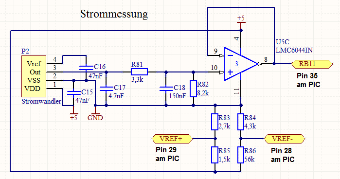

von Matthias O. (matthias1234)
Also sollte diese Schaltung funktionieren?
Ich hoffe es ist kein Problem wenn ich den OPV LMC6044IN (Sollen diesen
OPV nehmen, außer es ist wirklich notwendig, dass ich einen anderen
nehme).
mfg
Danke für die Hilfe, nach ein paar kleinen Änderungen passt alles für
meinen individuellen Fall.

Amplitude von 2 Volt und Mittenspannung von 2,5 V, geht also immer in
die Spannungsbegrenzung.
In der Simulation sieht das nicht schlecht aus.
Die Auflösung hoffe damit zu vergrößern, meine erste Version ohne
Begrenzer hat den Berecih 0,5..4,5 Volt auf 0,365..3,21 Volt abgebildet.
Einfacher gesagt 4,5-0,5= 4 V == 1024 ADC -Werte => 2,5 V = normaler
Messbereich sind eben nur 60 % davon. 614 -Werte für den Bereich von
1600 Ampere.
Also 1 Bit des ADC entspricht 2,6 A = 0,3% vom Endwert.
Wenn also Der Zustand der Überlast nicht interessiert kann mit der
Spannungsbegrenzung eben 1024 Bit für 1600 A nutzen:
1 Bit entspricht dann 1,6 A = 0,2% vom Endwert.
Also wenn 3 LSB als ADC-Fehler vorhanden sind entspricht das vorher 1%
und nun 0,6% vom Endwert.
von MaWin (Gast)
Bloss: Warum so einen gigantischen Aufwand, wenn es auch mit einem
Bruchteil der Bauteile geht ?
