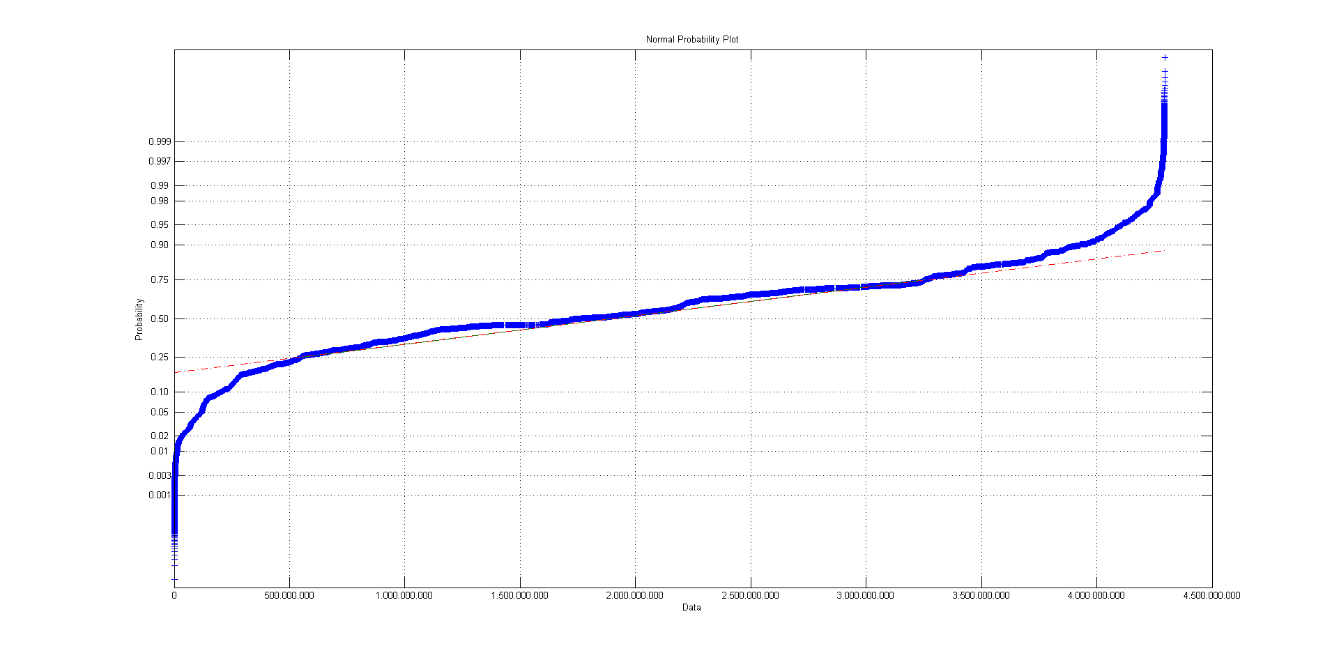

Hi zusammen,
ich hab mal einen ATmega32 und einen offenen Single-Ended-AD-Eingang zum
Generieren von Zufallszahlen benutzt und Matlab auswerten lassen.
Die Bilder zeigen für je >100.000 Zufallszahlen der Breite 8, 16 und 32
die Wahrscheinlichkeit, dass die Zahl x zwischen 0 und y auftritt (z.B.
bei 8 Bit liegt die Wahrscheinlichkeit für eine Zahl zwischen 0 und 128
bei 50%) ... verständlich?
Die rote Strich-Punkt-Linie wäre übrigens die gewünschte ideale
Gleichverteilung. Es ergibt sich also in einem weiten Bereich eine gute
Gleichverteilung. Sehr große und sehr kleine Zahlen, also längere Reihen
von 0en/1en sind leider wahrscheinlicher als der Rest.

von J.-u. G. (juwe)
> Gleichverteilung.
Nein, roten Linien in Deinen Plots zeigen Normalverteilungen. Eine
Normalverteilung ist etwas völlig anderes als eine Gleichverteilung.
Um die Qualität gleichverteilter Zufallszahlen zu beurteilen bietet sich
ein beispielsweise ein Histogramm an.
von J.-u. G. (juwe)
Das mit Deinen Plots keine Gleichverteilung zeigen, kannst Du auch so
erkennen:
Es kann doch nicht sein das bei gleichverteilten 32bit Zahlen, die
Wahrscheinlichkeit für das Auftreten der 0 bei ca. 17% liegt.

von Cheeco (Gast)
Die Verteilungsfunktion, die du aufgezeichnet hast, ist in der Tat
irreführend, weil die Skalierung logarithmisch ist. Wenn du einen Vektor
mit y mit Zufallszahlen hast, dann kannst du über den "hist(y)"-Befehl
dir die Verteilungsdichtefunktion (Histogramm) und damit die Güte der
Gleichverteilung ausgeben lassen, die Balken müssten dann alle gleich
hoch sein. Falls du die "Signal processing toolbox" besitzt, kannst du
dir auch spaßeshalber mit "pwelch(y)" schauen ob das Rauschen auch
wirklich weiß ist, also frei von Zeitabhängigkeiten. Zu beachten ist,
dass man nur für wirklich große Vektoren zuverlässige Werte bekommt
(>>10000). Also eigentlich ist die Antwort fast zu blöd, aber normale
Graphen kann man mit dem "plot"-Befehl bilden?!
Viele Grüße,
Stefan
von Cheeco (Gast)
Nachtrag:
du hast bestimmt den "normplot"-Befehl benutzt. Probier mal den
cdfplot(x)-Befehl aus. Dieser müsste in deinem Fall eine schöne linear
ansteigende Gerade geben (wegen Gleichverteilung).
Stefan

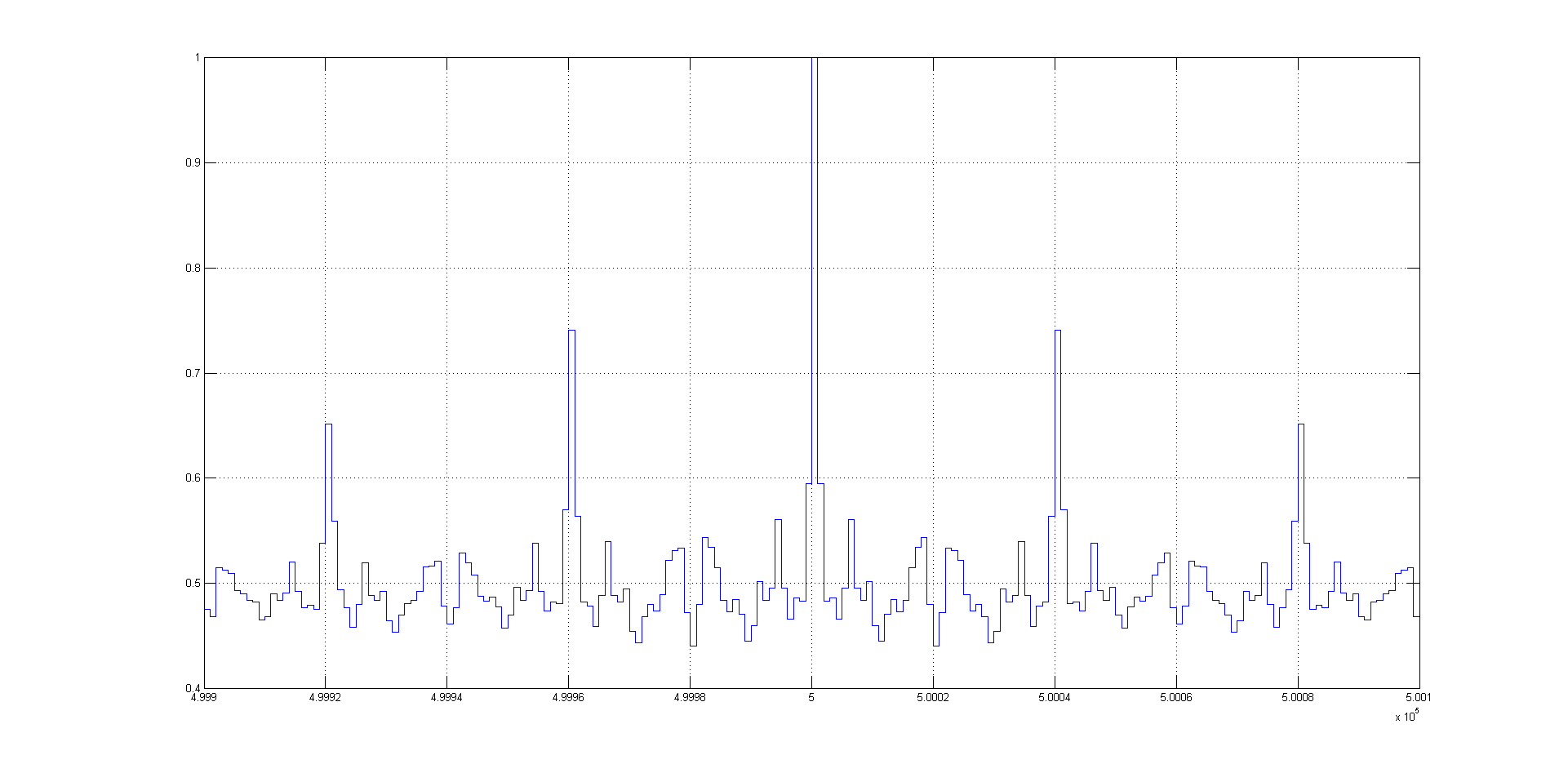

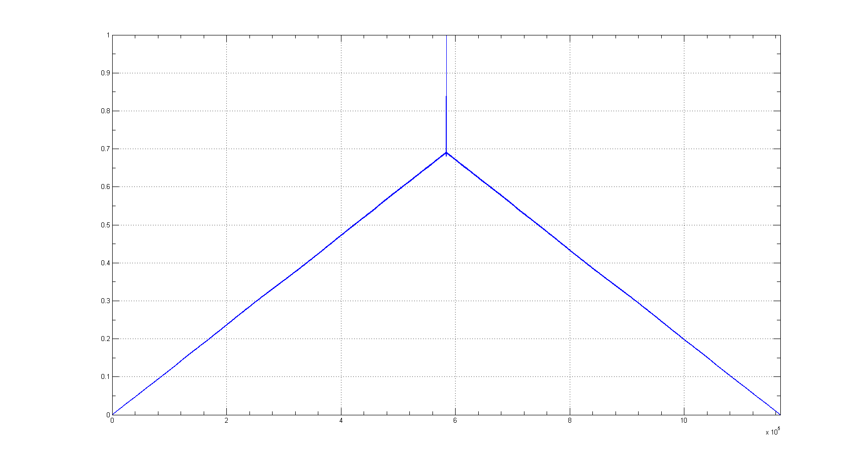

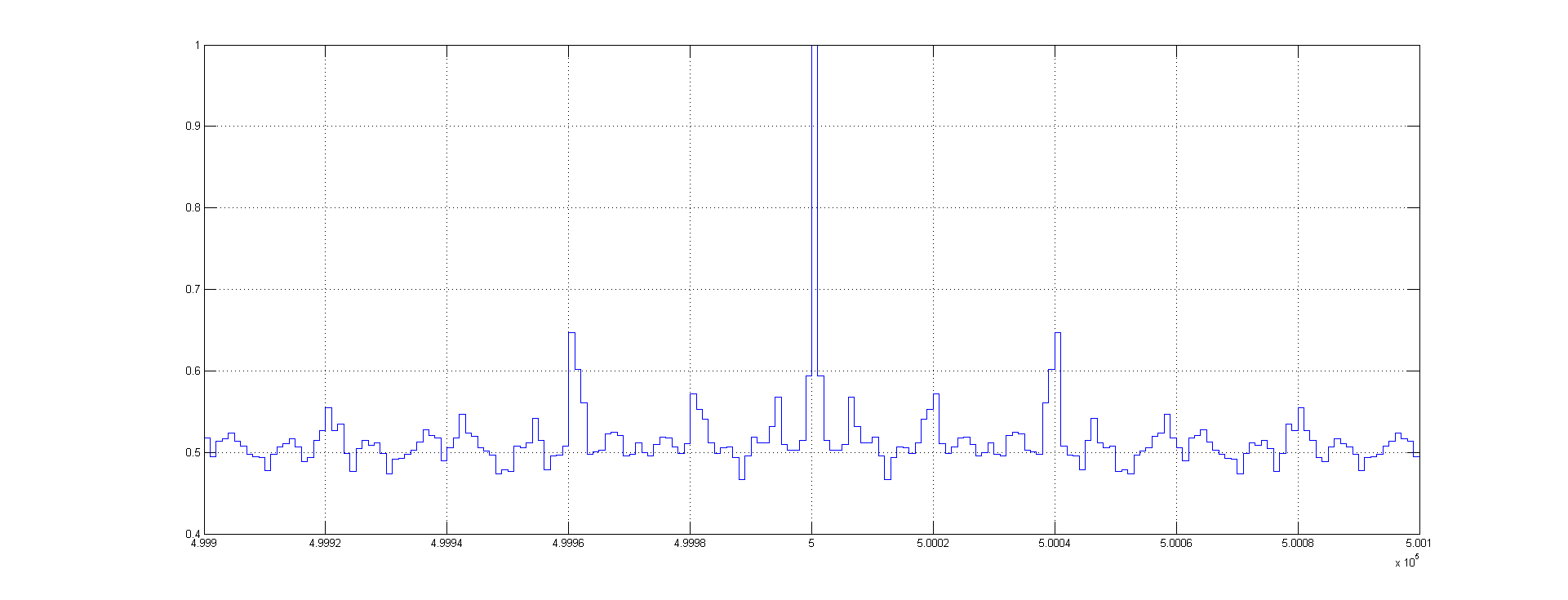

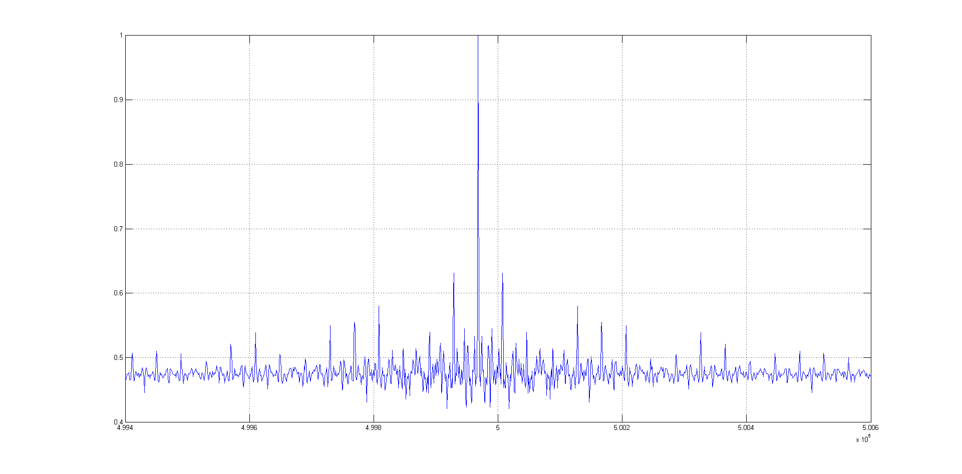

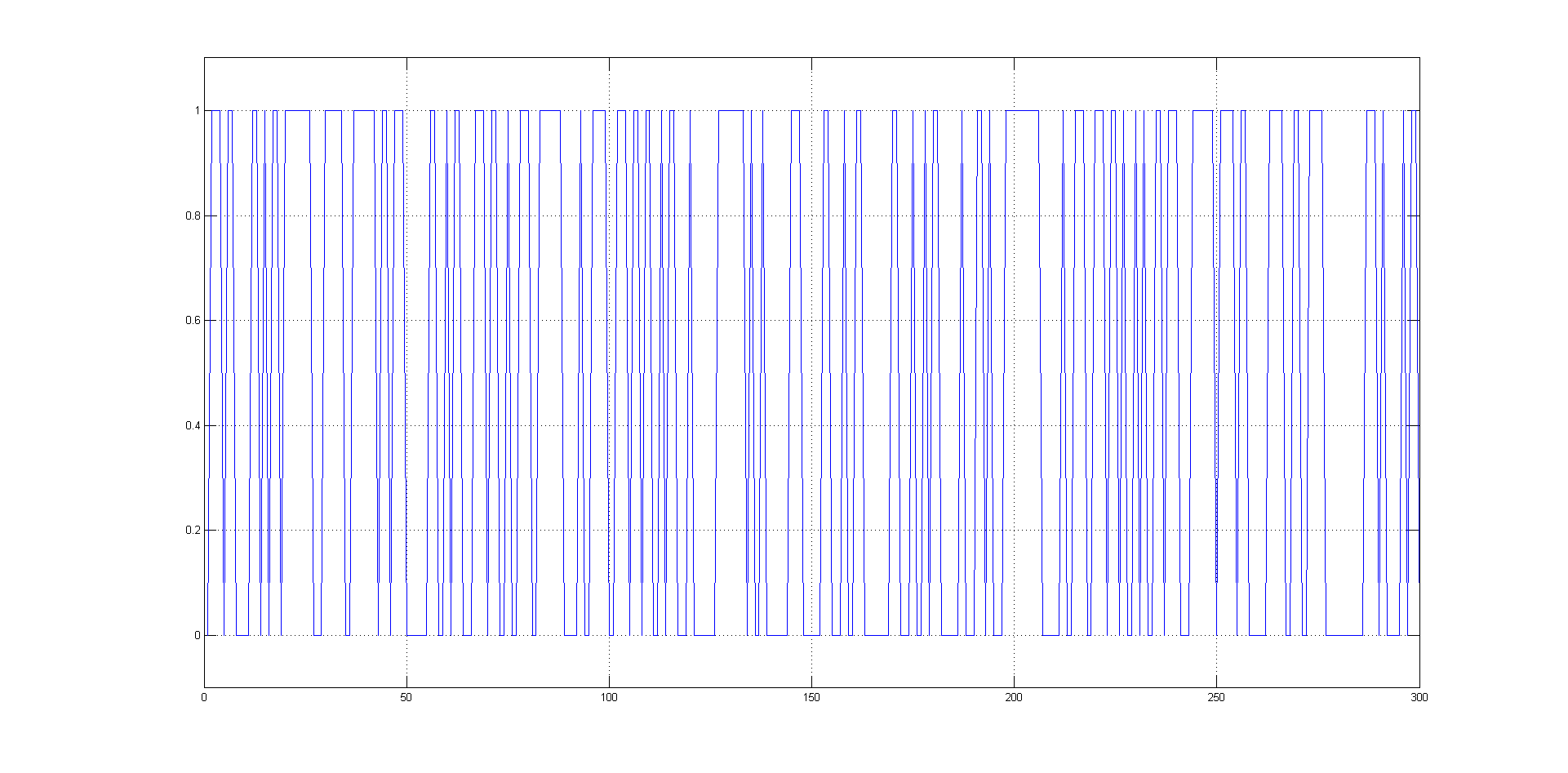

von (Gast) (Gast)
Du solltest mal die Autokorrelation prüfen, das scheint mir (zusammen
mit der Gleichverteilung) der für Dich relevante Test zu sein.
Beides auf Bit-Ebene.

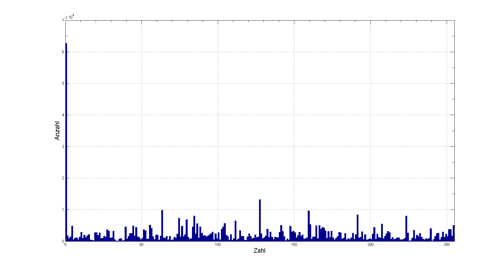

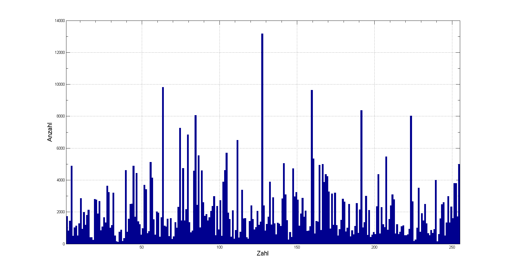

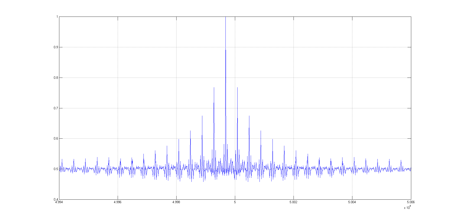

von Markus (Gast)
Hab beides mal für eine reichlich halbe Mio. 8 Bit-Zahlen gemacht (siehe
Bilder).
Ergebnis: offener AD-Pin ist für Zufallszahlen nur bedingt geeignet.
Ziemlich schlechte Gleichverteilung (mal ganz davon abgesehen, dass bei
mir die "0" viel viel zu oft vorkommt). Durch äußere (z.B. Luftfeuchte,

Die Autokorrelation macht das Ganze auch nicht besser. Hat jemand Ahnung
davon, so einen Graph auszuwerten? Hab Korrelation im Studium zwar mal
gelehrt bekommen, aber dort nicht wirklich das Ergebnis auswerten müssen
(war etwas theorielastig).
Werde es für 16-Bit Zahlen wiederholen, bin aber nicht sehr
optimistisch, dass es da besser wird. Es wird wohl auf nen
Rauschgenerator rauslaufen müssen
(http://www.maxim-ic.com/app-notes/index.mvp/id/3469).

von Markus (Gast)
Mich interessierte aber mehr die Verteilung und Zufälligkeit auf
Byte-Ebene. Aber weil du es bist ^^.
Markus schrieb:
> Hab eben bemerkt, dass meine Graphen auch Bullshit sind.
Die sollten nicht weiter beachtet werden.
von Markus (Gast)
auf Bit-Ebene mit 500.000 Zufallsbits.
Gleichverteilung sieht sehr gut aus. Autokorrelation zeigt, dass es ein
periodisches Signal geben muss.

Wenn die Gleichverteilung so gut ist, frage ich mich, wieso die
byteweise Gleichverteilung so schlecht ist und warum so viele Null-Bytes
vorkommen. Seltsam. Sind das die gleichen Daten?
Die Autokorrelation weist auf eine Periodizität von ziemlich genau 40
Bit Periodenlänge hin (wenn ich richtig abgelesen habe) - auch irgendwie
seltsam. Möglicherweise fängst Du irgendeine Frequenz ein, die gerade 40
Bit entspricht.
Hast Du dir mal ein paar hundert Bits einfach so anzeigen lassen? Könnte
aufschlussreich sein.
Aber insgesamt geb ich Dir recht, scheint kein 'guter' Zufall zu sein.
von Markus (Gast)
Das ist nicht der gleiche Datensatz, weil der alte ja die ganzen Zahlen
und keine Bits beinhaltet. Hab also extra 500.000 Bits eingelesen.
Das eine Bild zeigt eine Bitfolge von 300 Bits an. Mit viel Phantasie
könnte man aller 70 Bits eine größere Lücke erkennen.
Ich hab noch eine Messreihe mit Differentialeingang und Vcc als Referenz
(dürfte beim STK500 nicht geblockt sein, oder?) gemacht. Sieht ein
bisschen besser aus. Dazu sollte ich aber auch mal die
Wiederholgenauigkeit testen. Das werd ich aber erst morgen machen.
von (Gast) (Gast)
Sieht nach zu vielen, zu langen 0er- und 1er-Bursts aus, aber da kann
man sich allzu leicht täuschen.
Irgendwie habe ich das Gefühl, dass Du mit jeder Messung irgendwelche
anderen Störungen einfängst.
Kannst Du den Autokorrelationsplot noch mehr vergrößern und irgenwie
anders mit Linien verbinden (stufig oder so, nicht schräg), so dass man
die einzelnen Verschiebungen besser erkennen kann?
Hm, und mit der Differentialmessung liegt die Autokorrelation im Mittel
unter 0.5, irgendwie klingt das komisch. Da muss ich noch ne Weile
sinnieren was das bedeuten kann.
von (Gast) (Gast)
Ok, habs raugefunden, kommt durch die Normierung auf's Maximum als "1"
bei ungleich verteilten Bits.

Die Vergrößerung von der Autokorrelation schick ich heut abend, muss
dann erstmal auf Arbeit.
von Markus (Gast)
So, hier der stark vergrößerte Ausschnitt der AK. Du hattest Recht mit
der Periodizität von 40 Bits.
Hab zu verschiedenen Uhrzeiten die Messung wiederholt, um zu gucken, wie
gut das Signal reproduzierbar ist. Es scheint doch ziemlich stabil zu
sein.
Mein Programm erzeugt nun in 250 Sekunden 500.000 Bits, also 2000 Bits
pro Sekunde. Durch 40 Bits geteilt ergibt das für das überlagerte Signal
eine Frequenz von ... tataaa: 50 Hz. Ein herzliches Willkommen an unsere
allseits beliebte Netzspannung ^^. War ja irgendwie zu erwarten ...
