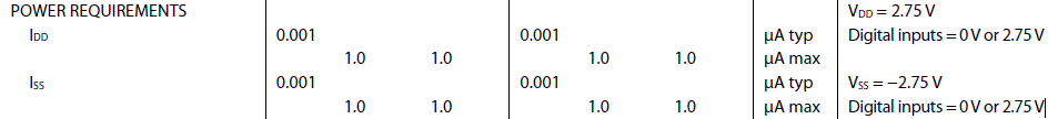

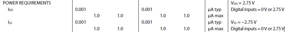

Hallo, ich stehe gerade ein bisschen auf dem Schlauch. Ich benötige für ein Array mit mehreren ADG709 eine stabile Spannungsversorgung +-2,5V. Der Trafo ist nicht das Problem. Ich hätte einen mit zwei Sekundärwicklungen gekauft, da bleibt man flexibel. Mit zwei positiven Spannungsreglern bekomme ich das ja vermutlich nicht hin. Oder kann ich zwei eigenständige Netzteile mit 2,5V aufbauen und dann + des einen Netzteils mit - des anderen Netzteils verbinden? Was hätte ich denn sonst für Möglichkeiten? Einen -2,5V-Regler habe ich nicht bezahlbar gefunden. Die ADG709 (max. 35 Stück) ziehen ja - so wie ich das Datenblatt verstanden habe - nur eine Hand voll Elektronen aus dem Netzteil, d.h. Stromverbauch ist ja extrem niedrig. Ich würde mal ganz grob mit <<10mA schätzen. Oder bleibt es tatsächlich bei nur 35µA? Ich kann das gar nicht so recht glauben, dass die so wenig Strom ziehen^^ Wenn die Teile tatsächlich so sparsam sind, dann reicht doch auch eine Vorstufe mit LM7805 und LM79L05 (+5V brauche ich sowieso) und dann über nen Spannungsteiler mit OPAMP-Buffer die +-2,5V rausholen?

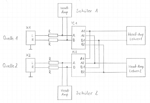

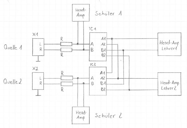

Ich hätte noch eine Frage, zwar eigentlich offtopic, aber dieselbe Entwicklung betreffend. Ich möchte ja mehrere Quellen mit jeweils einem Multiplexer auf vier Kanäle verteilen. Dabei kann es passieren, dass zwei Quellen auf dem selben Kanal liegen und sowohl auf dem Kanal, als auch jeweils direkt an der Quelle abgegriffen werden müssen (Siehe Prinzipskizze). Da ich sehr viele Quellen verwalten muss, wäre es nicht schlecht, wenn ich statt dem teuren ADG709 den günstigeren CMOS4052 verwenden könnte, dessen Ron aber wesentlich höher liegt (100R statt 4R). Da das Signal zum einen nicht kurzgeschlossen werden soll/darf und zum anderen die Lautstärke beider Quellen an jedem Punkt gleich sein sollte, wollte ich die Signale über (im Vergleich zu Ron) hochohmige Widerstände zusammenführen. Im Falle des CMOS4052 würde ich hier also mindestens 1 kOhm Vorwiderstände einplanen, um den hohen Innenwiderstand des Chips auszugleichen. Frage Nummer eins: Ist diese Vorgehensweiße sinnvoll? Wie sieht das mit Verzerrungen bei so geringer Last am Kopfhöreranschluss aus (Es handelt sich um Yamaha Keyboards). Ein weiteres Problem: Die Leitungen zwischen den "Schüler-Kopfhörerverstärkern" und der eigentlichen Multiplexerschaltung sind teilweise sehr lang (bis zu 10 Meter). Kann ein derart abgeschwächtes Audiosignal über so große Distanzen übertragen werden, ohne das es deutlich verfälscht wird? Ich hoffe ihr könnt mir da weiterhelfen. Ich sag schon mal ganz herzlich "Danke!". Viele Grüße Daniel
