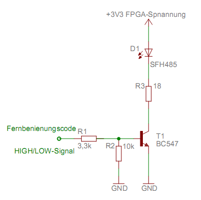

habe mal eine konkrete Frage. Hab grad ein kleines Projekt zu laufen, wo
ich über einen HTC Handy über WLAN meinen Receiver bzw. LCD-TV ansteuern
will. Die Verbindung sitzt bis zum FPGA, funktioniert also tadellos. Das
einzige was mir nur noch fehlt ist, die Fernbedienung lässt sich nicht
über das FPGA realisieren.
Habe diesbezüglich eine kleine Schaltung gelötet (ganz einfache
Treiberstufe mit Transistor und der IR-Diode, in diesem Fall SFH485).
Die Fernbedienungscodes habe ich mit einer Fotodiode (wieder selbst
gelötet) auf dem Oszilloskopen abgetastet und in VHDL programmiert. Das
heisst, die Fernbedienung und die IR-Diode des FPGAs senden identisch
die gleichen Codes(es könnten höchstens µs Toleranzen drin sein, was ich
eigentlich aber nicht vermute). Ich muss aber auch zugeben, das ich
Anfangs nicht wusste mit welchem Protokoll ich zu tun habe, später fand
ich hier im Forum, das es der NEC-Protokoll ist, die Pulsdauern des
Start, "1" und "0" -Bits stimmen mit denen überein, die ich mit der
Fotodiode über das Oszilloskop aufgenommen habe.
Nun leider funktioniert die Sache mit dem Senden der Codes über das FPGA
nicht. Ich hatte auch die Vermutung, dass es vielleicht an der IR-Diode
liegt, vielleicht brauche ich einen anderen Wellenlängenbereich, aber
kenne mich da nicht so gut aus.
An dieser Stelle bräuchte ich eure Ratschläge, Erfahrungen und Ideen.
Würde mich freuen wenn ich was brauchbares bekommen könnte.
mfg Cihan

Also, gehen wir dann mal reihe für reihe durch.
Und zwar,
die Schaltung die ich für die IR-Diode benutze ist unter Bild 1 zu
sehen. Sie ist am FPGA IDE Stecker A2 verbunden. Vielleicht wäre an
dieser Stelle Sinnvoll zu erwähnen, das FPGA Board was ich benutze ist
von Xilinx das Spartan 3 Starter Board.

von Roland P. (pram)
Ich kann leider kein VHDL, aber hast du die Pulse zusätzlich mit 36 bzw.
38 KHz moduliert.
Kannst du das Sognal z.B. mit einem TSOP Ir-Empfänger empfangen?
Roland

von Thomas R. (Firma: abaxor engineering) (abaxor)
Hallo Cihan,
hast du mal deine Schaltung (die mit der Fotodiode) zum Empfang deiner
selbst erzeugten Impulse benutzt? Wenn die etwas anzeigt, dann müsste
die Wellenlänge stimmen. Dir ist auch klar, dass bei einer 1 am
Kollektor des BC547 die LED aus ist.
Tom
von Cihan K. (lazoboy61)
Hallo Thomas,
ja ich habe die Fotodiodenschaltung zum Empfangen meiner selbst
erzeugten Impulse benutzt, Ergebnis ist wie erwartet.
Mit dem BC547 meinst du bestimmt an der Basis eine 1, statt dem
Kollektor, denn da ist die IR-LED bei mir dran, die durch den Transistor
zur Masse getrennt ist, nur wenn nun an der Basis ein HighSignal
anliegt, schaltet die Led gegen Masse und kann leuchten.
Inzwischen habe ich die Modulation auch in das Signal (bzw. in den Code)
in der VHDL Programmierung eingefügt und es hat auf Anhieb geklappt. Für
alle Interessenten, ich habe in meinem Programm nur einen Frequenzteiler
hinzugefügt der eben die Modulation mit 36 kHz intern erzeugt und durch
eine IF ELSE Abfrage an die Basis des Transistors weitergegeben.
Funktioniert super.
Nochmals danke an alle Beteiligten für die interessanten und effektiven
Gedankenstöße
Gruß Cihan

von Duke Scarring (Gast)
Lothar Miller schrieb:
> Oder war das gar keine simple Fotodiode, sondern ein kompletter
> IR-Empfänger, der gleich auch die Demodulation übernommen hat?
Oder es war das Oszi so eingestellt, das die 36 kHz nicht aufgefallen
sind...
Duke
von Lattice User (Gast)
> Wobei mich sehr wundert, dass du diese Modulation mit der eingangs
> erwähnten Fotodiode nicht gesehen hast...
Er schreibt Receiver bzw TV und diese werden ganz sicher keine normale
Fotodiode bzw Fototransistor verwenden. Der IR Empfänger soll ja
möglichst vom Umgebungslicht unabhängig sein.
Hier mal ein Datenblatt:
http://www.vishay.com/docs/82090/tsop48xx.pdf
Wie man sieht steckt da einiges an analoger Verarbeitung drin.
Es war die Rede von einer Schaltung mit einer (namenlosen) Fotodiode,
mit der das IR-Signal wieder nach Elektrisch umgewandelt wurde:
> das einzige was ich gemacht habe ist, die Fernbedienung
> mit einer Fotodiode über dem Oszilloskopen darzustellen
Und insbesondere das hier war dann doch irgendwie irreführend:
Wenn mit einer simplen Diode das Signal (von FB und vom FPGA) gleich
aussieht, dann solte auch der Empfänger gleich reagieren...
Stimmt.
Entweder er hatte einen IR Empfänger (die sehen äusserlich aus wie
Phototranistoren) oder die Beschaltung der Photodiode taugte nicht (ist
auch nicht ganz trivial, da die zu messenden Ströme ziemlich klein
sind).
