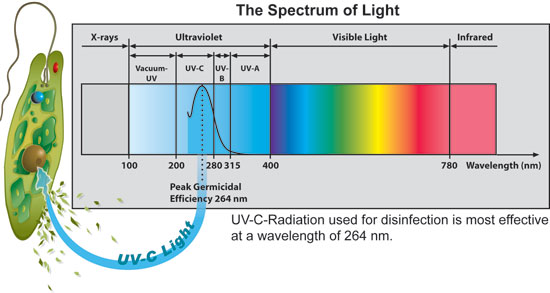

von Sebastian (Gast)
Die Lampe aus dem Baumarkt wird eine UV-C Lampe sein - erkennbar am
Klarglaskolben. Zum Belichten braucht man aber die UV-A Röhren (weißer
Leuchtfarbstoff, ähnlicher Typ wie in Solarien). UV-C ist sehr
augenschädlich und auch für die Haut ungesund. Mit so einer Lampe kann
man EPROMs löschen, aber man sollte sie inm lichtdichten Gehäuse,
möglichst mit Sicherheitsschalter, verwenden.
Belichten mit UV-C ist übrigens ineffizient - die Leiterplatten sind für
die kurze Wellenlänge nicht sensibilisiert.
