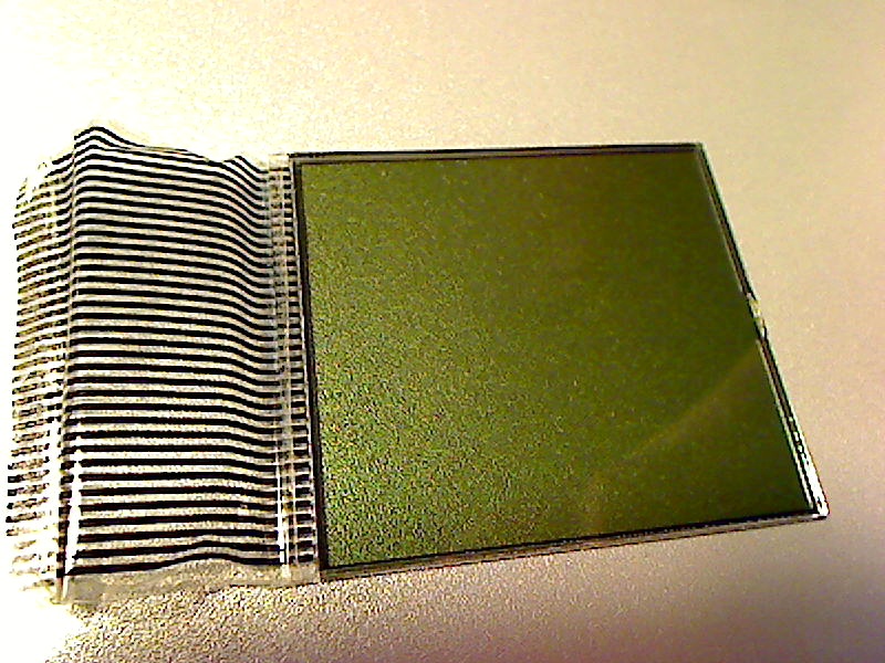

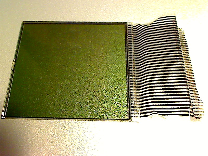

Ich habe aus einem kaputten Billig Wecker das Display ausgebaut und
würde das nun gerne ansteuern.
Leider habe ich zu dem Display keinerlei Daten, es steht weder der
Hersteller drauf noch weiß ich, wo hier die Versorungsspannung
angeschlossen werden muß. Auch weiß ich nicht, wie hoch die Spannung
überhaupt sein darf.
Ich habe daher mal 2 Bilder gemacht und hoffe ihr könnt mir näheres dazu
sagen.
Das Display hat 36 Pins, besteht vollständig aus Glas und ist ca. 57 mm
* 63 mm groß.
Mit dem Wecker wurden damals so Dinge wie die Uhrzeit, Wochentag usw.
angezeigt.

von Philipp (Gast)
das display ist passiv, es braucht an seinen anschlüssen die
wechselspannung von einem geeigneten controller. zudem ist es wertlos,
weil du diese graphitanschlüsse von diesem flachleiter wohl nie mehr
richtig kontaktiert kriegst. schmeiß es weg und kauf dir eins mit
controller.

Also ich habe jetzt mal testhalber, da du gesagt hast, ich könnte es
wegwerfen, eine Gleichspannung von 5 V an die Anschlüsse angelegt und
das Ding zeigt darauf dann je nach ausgewähltem Pin einige Symbole an.
Von Wechselspannung ist da keine Spur.
Das Problem an der ganzen Sache ist nur, daß die Symbole leider alle
vordefiniert sind.
D.h. ich habe z.B. so Sachen wie "Timer, Alarm, Mo, Di" usw., also
nichts wirklich frei programmierbares.
Das Ding eignet sich also gerademal wieder als Wecker, aber das ist mir
dann doch zu blöd. Ich werde das Ding wohl wegwerfen.
Die Graphitanschlüsse scheinen aber keine Probleme zu bereiten, wenn man
sie entsprechend einklemmt.

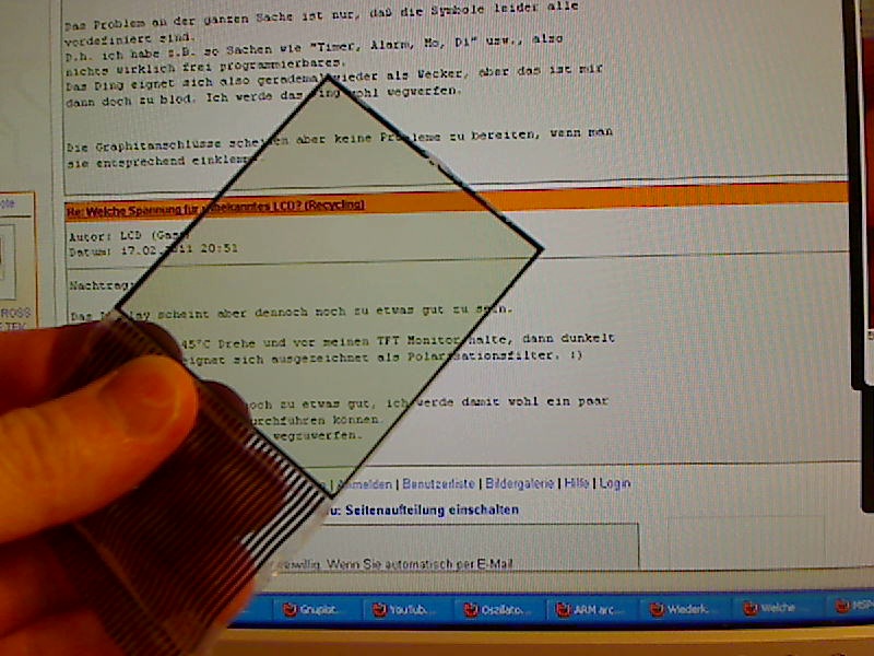

von LCD (Gast)
Nachtrag:
Das Display scheint aber dennoch noch zu etwas gut zu sein.
Wenn ich es um 45°C Drehe und vor meinen TFT Monitor halte, dann dunkelt
es ab, d.h. es eignet sich ausgezeichnet als Polarisationsfilter. :)
Das Ding ist also doch noch zu etwas gut, ich werde damit wohl ein paar
Versuche aus der Optik durchführen können.
Viel zu schade um so etwas wegzuwerfen.

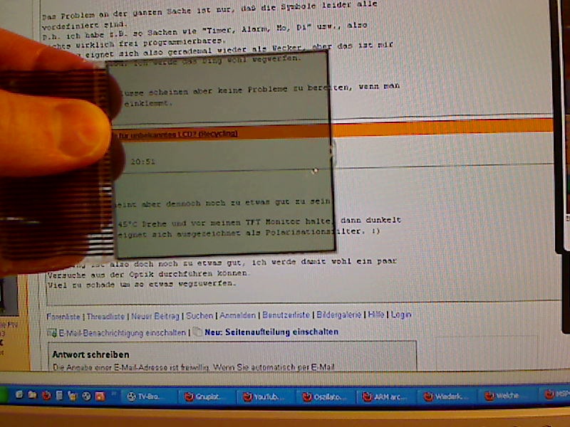

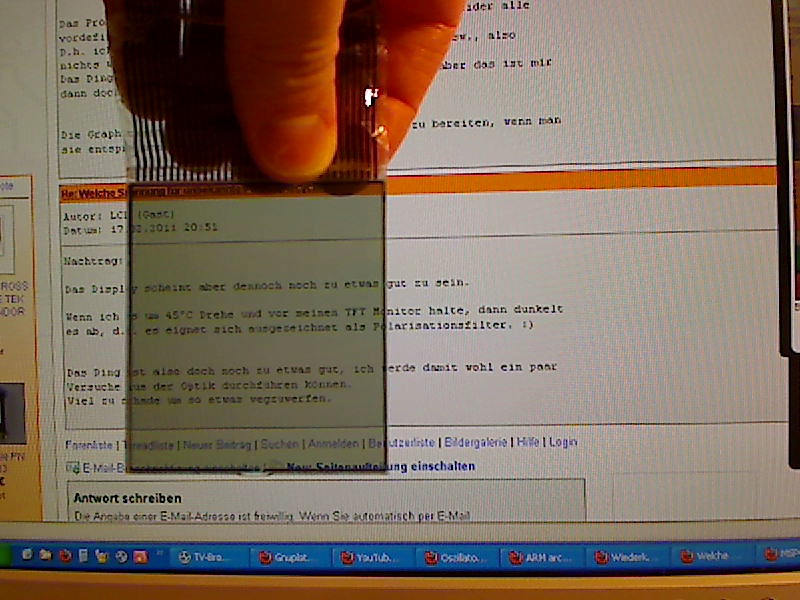

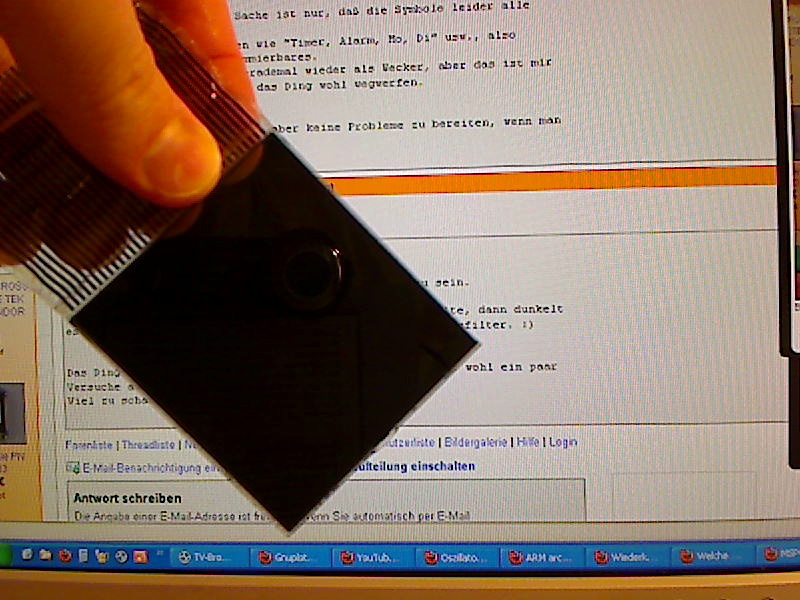

von LCD (Gast)
Ich habe mal ein paar Bilder gemacht, bei dem ich das Display um jeweils
ca. 45° drehe.
Mein EIZO Monitor (Displaytechnik PVA) sendet polarisiertes Licht aus,
d.h. wenn man noch einen weiteren Polarisationsfilter davor hält, dann
wird dieser im entsprechend richtigen Winkel lichtundurchlässig.
Das sieht man z.B. im 3. Bild, kein Licht vom Monitor geht mehr durch,
an der Stelle an dem das Display den Monitor verdeckt ist alles schwarz.
Damit kann man ein paar gute optische Versuche aus der Physik
durchführen.
Klasse das Teil!

von Jens G. (jensig)
Funkionieren tut auch erstmal mit Gleichspannung. Aber das wird es nicht
unbedingt lange tun, weil Gleichspannung elektrolysierend auf den
Flüssigkristall wirkt. Irgendwann wird es dann nach und nach erbleichen.
>vordefiniert sind.
Ja - das haben nun mal solche Spezialzweckgebundenen Spezialdiplays so
an sich.
Du wirst es kaum glauben, aber da sind wirklich Polarisationsfilter drin
- vorn und hinten.
Gelegentlich kann man die Segmente auch durch bloßes Berühren der
Anschlüsse zur Anzeige bewegen (wenn es ansonsten isoliert liegt).
Einfluß der eingefangenen Brummspannung auf deinem Körper.
> - vorn und hinten.
Bedeutet das, wenn ich die zwei aufeinanderliegende Glasscheiben trenne,
daß ich dann 2 Polarisationsfilter hätte?
Das wäre dann natürlich sehr praktisch, mit 2 Polarisationsfiltern kann
man nämlich schon deutlich mehr machen.
Ist das Flügigkristallzeugs irgendwie giftig oder der
Polarisationsfilter auf den Glasscheiben aufgedampft?
Wenn ja, dann werde ich das mit dem Glasscheiben trennen lieber lassen.
Denn bei ersterem wäre es dann nicht gesund und bei zweiterem würde der
Polarisationsfilter mit der Zeit durch mechanische Einwirkungen wohl
kaputt gehen.
Ja und nein. Also giftig, und als Folie aufgeklebt. Bekommst Du aber
nicht zerstörungsfrei ab.
von LCD (Gast)
Ok, danke für die Antwort, dann laß ich das Display so wie es ist.
Ja. Ich befürchte nur, daß sich die zwei Scheiben nicht zerstörungsfrei
trennen lassen werden (Vielleicht einfach den Rand ringsum wegschleifen,
bis der Kleberand weg ist)
