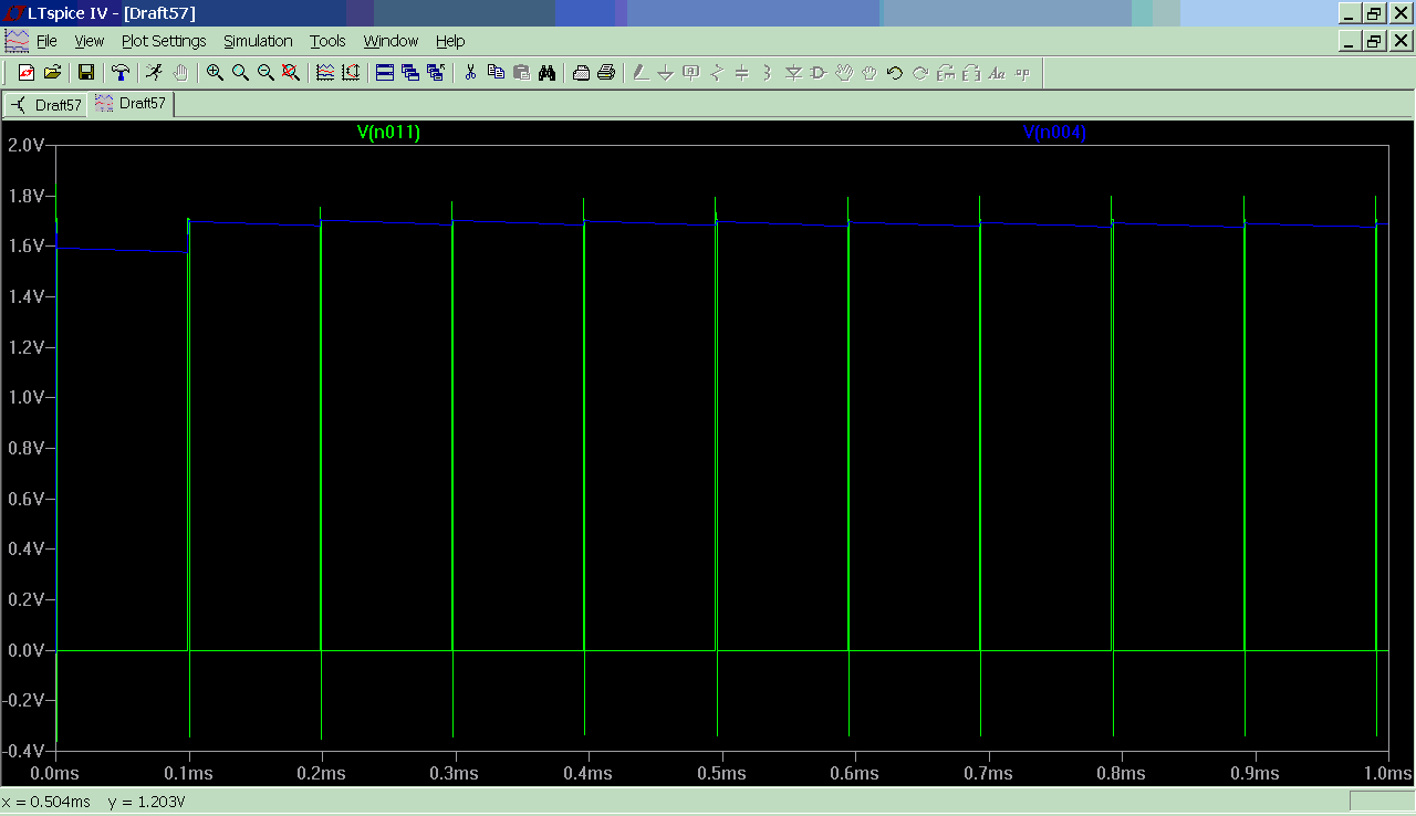

ich möchte einen Spitzenspannungsdetektor für kurze Pulse (~2us Dauer,
t_rise=t_fall=1us) bauen. Um passende Bauteilwerte zu ermitteln, habe
ich zunächst eine Simulation in LTspice durchgeführt. Das Bild zeigt die
übliche Schaltung mit Diode und Kondensator. Grün=Eingangsspannung,
blau=Spannung am Kondensator.
Nun habe ich viel mit den Werten für C1 und R1 rumprobiert. Ich erhalte
immer unbefriedigende Ergebnisse. Entweder, der Kondensator wird nur "ab
und zu" mal aufgeladen (wie im Bild), oder, wenn ich C1 und/oder R1
vergrößere eine blaue Kurve, die deutlich oberhalb der
Eingangs-Spitzenspannung liegt. Ich habe auch schon andere OPs und
Schottky Dioden probiert, ohne Erfolg...
Kann mir jemand erklären, warum das so ist? Gibt es vielleicht eine
Schaltung, die besser geeignet ist?
Danke und Gruß
Malte

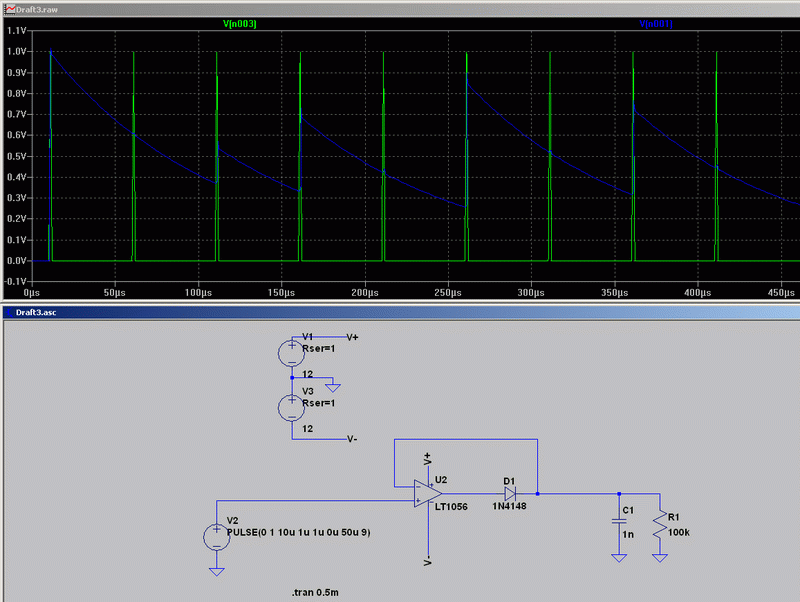

von Helmut L. (helmi1)
Sowie das aussieht ist dein OP zu langsam.
Versuchmal diese Schaltung.

Das Problem bei dir ist, dass der OP bei 0V Eingangsspannung den Ausgang
an die -12V Schiene fährt. Beim nächsten Puls muss er wieder von -12V
auf 1,7V. Das schafft er nicht in der kurzen Zeit. Also entweder einen
viel schnelleren OP oder irgendwie schaffen, dass er bei 0V Eingang nur
0V Ausgang macht.

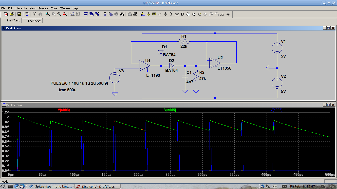

von Stefan (Gast)
Hier eine Variante:
Durch die zweite Diode kann der OPV nur auf die negative Flussspannung
der Diode runter. Ich verwende auch noch gerne je nach Auswertschaltung
einen Buffer OPV.
von Malte (Gast)
Hallo Stefan,
so gehts!
Danke
