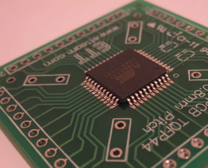

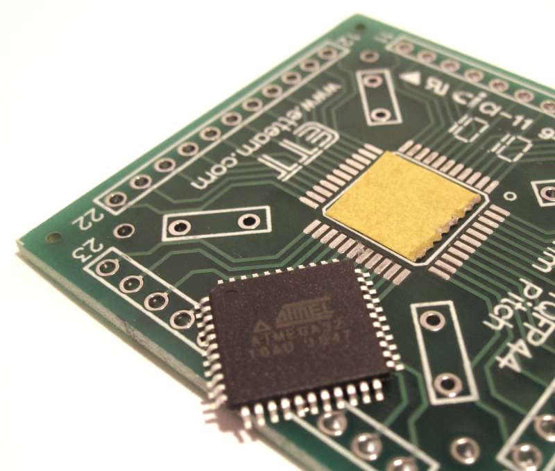

1. Ein kleines Quadrat doppelseitiges Klebeband ausschneiden
(siehe TQFP44_vorbereitung). Das wird die Fixierung für den IC und kommt
auf die Mittelfläche zwischen den Pads.
Es sollten rundum etwa 0,5 - 1mm Abstand zu den Pads bleiben.
2. Den IC auflegen und vorsichtig in die richtige Position drehen und
schieben. Sobald er sitzt wie er soll, mit dem Daumen festdrücken.
Der Vorteil zu Tesa ist, dass beim Löten nichts im Weg ist beim Löten er
wirklich fest sitzt. Nach dem Aufsetzen kann man ihn aller Ruhe perfekt
positionieren, bevor man ihn fest andrückt. Im Gegensatz zum
Flüssigkleber gibts keinen Zeitdruck, keine chemischen Bedenken beim IC
und Entlöten ist auch problemlos. (siehe TQFP44_geklebt)

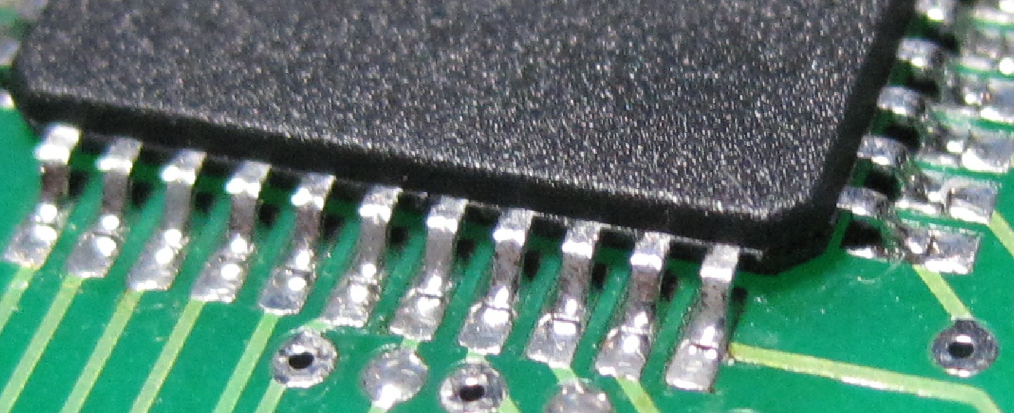

Sobald das Pad flüssiges Lötzinn annimmt, bildet sich ein ganz leicht
bauchiger Lottropfen, der knapp den Pin berührt. Jetzt den Lötzinndraht
wegnehmen, die Lötspitze aber noch auf dem Pad lassen. Nach ca. 1
Sekunde hat das flüssige Lot den Pin auf Löttemperatur gebracht und
zieht sich von selbst gleichmäßig um ihn herum. (siehe TQFP44_geloetet)
Sollte das mal nicht recht funktionieren - Flussmittel marsch und neu
erhitzen.
Jetzt Pin für Pin so um den Chip rumarbeiten - Tadaaaa - fertig!

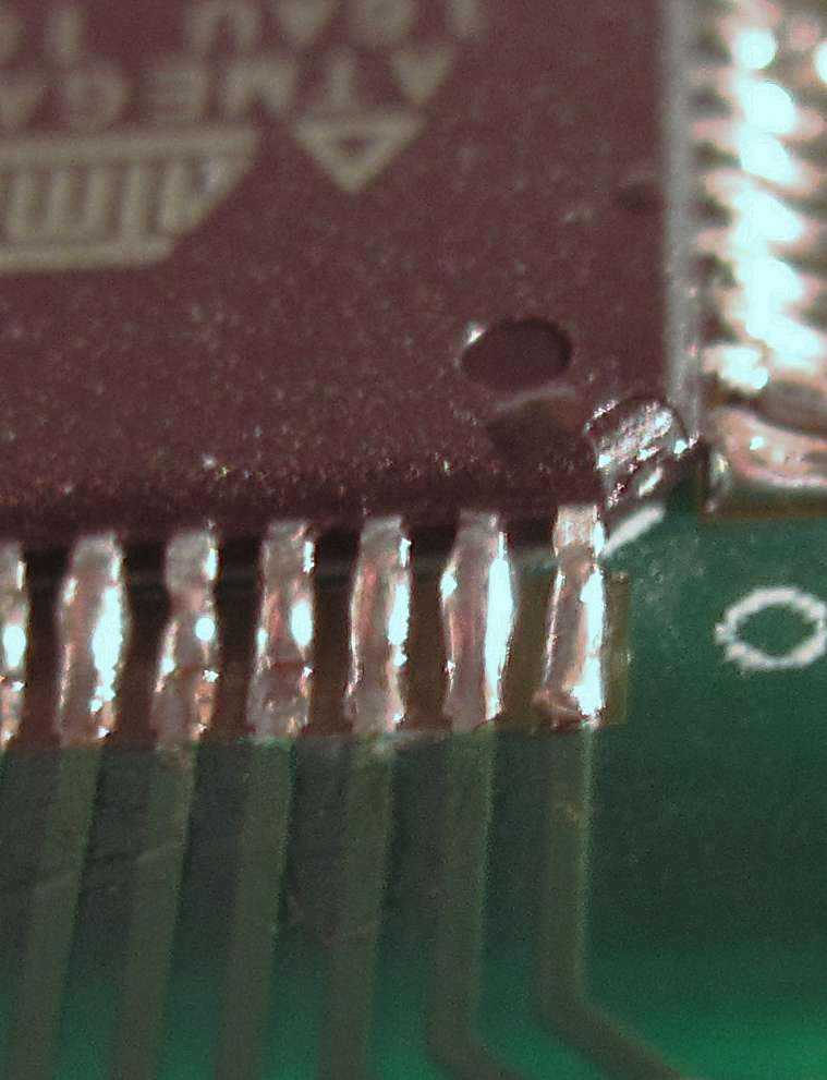

von Michael S. (technicans)
Wenn ich mir deine Lötstellen im dritten Bild so ansehe war das keine
gute Idee. (Zu viel Lötzinn).
Schau mal wie die das machen:
http://www.youtube.com/watch?v=5uiroWBkdFY&feature=related
Die Lötstellen sind wie aus dem Lehrbuch.
von Samuraiburger (Gast)
Die Idee, den Lötdraht quer zu nehmen ist auf jeden Fall besser als
meine, so sollte sich Lötzinnüberschuss vermeiden lassen.
Du hast recht, dass es zuviel Lötzinn ist. Da es aber über die
Metallteile erhitzt wurde schließt das kalte Lötstellen aus und mit
bloßem Auge ist es sehr leicht zu überprüfen.
Ich bin absolut kein Profi im Bestücken, hatte mit dieser Methode aber
noch nie Kontaktprobleme an einem IC. Was verbunden aussieht, ist es
auch.

Deine Pad's sehen ungleichmäsig verzinnt aus.
Hast du no-Clean Flussmittel aus so einem Stift?
Ich würde an deiner Stelle eine größere Lötspitze und anderes
Flussmittel nehmen. Und was ich nicht machen würde wäre jeden Pin
einzeln löten - da klappt das mit der Lotverteilung nie so genau.

durch den doppelseitigen Klebeband "schweben" die ICs bei dir, schon
alleine deswegen brauchst du mehr Lötzinn um die pins dann zu
"fixieren".
Lass es sein mit dem Klebeband, spätestens beim IC tauschen wirst du
merken warum.

Seh ich nicht ganz so, auslöten mit Heißluft war problemlos. Ich nehm
an, dass die Hitze die Klebwirkung des Bandes extrem reduziert.
Was das Schweben angeht magst du recht haben, bei Betrachtung vor dem
Löten
von der Seite konnte ich allerdings keine Lücke erkennen.

An Lötstellen oben in den Bildern ist wie schon angesprochen zuviel
Lötzinn. Auf dem Bild von Andreas würd ich sagen passts.
