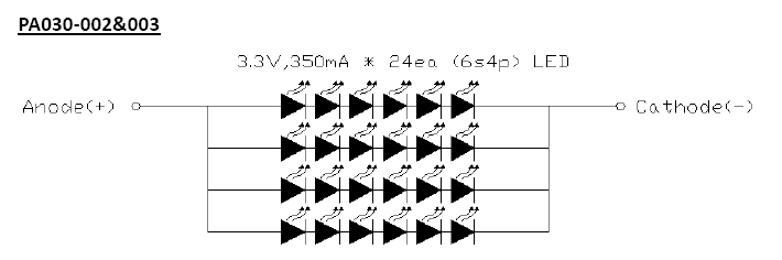

Ich bin fast ein Elektronik Newbie, habe mir aber in den Kopf gesetzt
einen
dimmbaren LED-Scheinwerfer zu bauen.
Zu diesem Zweck habe ich mir aus TAIWAN ein Power-Led Modul bestellt,
und habe es auch mit Doku bekommen.
Daraus ersehe ich daß immer 6 Power Leds (350mA, 3.2V) in Serie
geschalten sind, und 4 solche Zweige parallel geschalten sind, auf einem
Chip.
Jetzt bin ich unsicher, und traue mich nicht diesen Chip zu betreiben
(auch nicht mit einer Stromquelle) da ich mir die U/I Kennlinien von
Led's und deren Temperaturkoeffizient angesehen habe, und der Meinung
bin, daß man die Zweige nicht einfach parallel schalten darf, da dann
die Stromaufteilung  nicht gleichmässig dein kann, wenn die Led's nicht
exakt die eslbe Flußspannung haben.
Vielleicht habe ich bei den Led's was nicht verstanden.
Ich wäre für Hinweise dankbar.

von NEWBIE (Gast)
Das ist alles was ich habe !
Grüsse
NEWBIE schrieb:
> und 4 solche Zweige parallel geschalten sind, auf einem Chip.
Die sind schon auf dem Chip parallel geschaltet? Dann kannst du da
sowieso nichts ändern, denn dann hat dein Modul eh' nur 2 Anschlüsse...
EDIT: ... und dann hat wohl der Hersteller dafür gesorgt, dass die
Flussspanungen soweit zueinander passen...

Ich habe das ganze Modul mit einem Netzgerät 30V und 20mA
strombegrenzt einmal betrieben.
Da sieht man, daß einige Led's schwach Leuchten und andere nicht.
Zeugt das nicht davon, daß die Flußspannungen nicht exakt gleich sind ?
Grüsse
Ja, so ist das...
Ob das allerdings (noch) was ausmacht, wenn du mal in die Nähe des
Arbeitspunktes kommst (der mit 350mA *4 Stränge ja noch reicht weit weg
liegt)...
Welche Spannung hast du dann tatsächlich am Modul? Denn mit 30V ist
die Funzel garantiert kaputt, und 20mA sind eigentlich zu wenig...
Dreh den Strom einfach mal höher.
Sind das Nominal- oder Maximalwerte?
Mit den Absolute Maximum Ratings rechnet man nicht, sondern bleibt so
weit wie möglich davon weg...
von NEWBIE (Gast)
Bei 20mA habe ich 13.8V am Modul
Habe es bereits mit 1A versucht, die Spannung ist dann 17.8V
Ich weiß es nicht, gehe aber davon aus, daß die Angaben Nominalwerte
sind.
Ja Du (Lothar) wirst recht haben, ich kann soundso nichts ändern, und
der Hersteller wird sich schon was dabei gedacht haben.
Vielen Dank für die Infos
von Falk B. (falk)
Siehe LED. Parallel schalten kann man, wenn die LEDs ausgemessen und
thermisch gekoppelt sind. Das sind sie.
MFG
Falk

von MaWin (Gast)
Na wunderbar, keine blasse Ahnung, aber 30 Watt LED-Module kaufen.
1.
Die Dinger müssen UNBEDINGT gekühlt werden, also wie ein PC-Prozessor
auf einen Kühlkörper, i.A. mit Lüfter, aber falls es ausfallsicher und
leise sein soll ohne Lüfter und entsprechend grösser (so 1K/W, also so
ein Aluteil mit 10 x 20 x 5 cm) montiert werden, mit Wärmeleitpaste und
dem ganzen Drumrum,
sonst gehen sie bei Nennstrom SOFORT kaputt.
2.
Du brauchst eine Stromquelle von 1.4 Ampere, die bis zu 24V liefern
kann. Das kann ein Labornetzteil mit auf 1.4A eingestellem Strom, oder
ein 24V Netzteil mit zumindest 1.5A Stromlieferfähigkeit, an das man 10
0.47 Ohm 1 Watt Widerstände (Achtung, werden warm) in Reihe vor der lED
anschliesst: Dann wartet man auf's aufheizen der LED, schaut auf den
realen Stromfluss, und kann dann einzelne Widerstände überbrücken bis
1.2 A erreicht sind (unter 1.4A, also an einem einzelnen Widerstand
dieser Reihe mit dem Messgerät knapp weniger als 0.65V gemessen werden).

von NEWBIE (Gast)
Hallo Leute !
Danke für Eure Unterstützung.
Nachdem ich schnell einen stromgeregeleten (1.35A) getakteten
Step-Dowm Konverter zusammengeschustert habe, und auch noch einen
KTY81 der am Ledmodul angebracht ist (LedChip ist auf einem Kühlkörper)
 in die Stromregelung inkludiert habe, läuft das Modul nun schon 36
Stunden
bei Kondstant 72°C Modultemperatur und 1010-1100 Lumen Lichtstrom an
einer
24V DC Versorgung.
Grüsse
