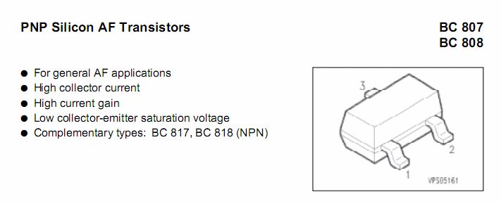

was bedeutet das AF - bei AF - PNP Transistor.
Gruß,
LUPO
A steht für Germanium, B für Silizium, C für andere Materialien
(bspw. Gallium-Arsenid).
Die zweiten Buchstaben hat man dem (europäischen) Bezeichnungsschlüssel
für Elektronenröhren entliehen.  Dort war F die Pentode.  In die
Halbleiterei übertragen, wurde F dann zum HF-Kleinleistungstransistor.
Die anderen Buchstaben sind:
Buchstabe  Röhre        Halbleiter
A          Diode        Diode kleiner Leistung
B          Doppeldiode  Sonderdiode (bspw. Kapazitätsdiode)
C          Triode       NF-Kleinleistungstransistor
D          Tetrode      NF-Großsignaltransistor
F          Pentode      HF-Kleinleistungstransistor
L          Endpentode   HF-Großsignaltransistor
Es gibt aber auch noch eine andere Interpretationsmöglichkeit:
AF heißt Audio-Frequency. Das ist idR. ein Kleinsignaltransistor, der
nicht im Hochfrequenzbereich eingesetzt werden sollte...

von Bernd B. (Firma: BB) (berndb)
steht doch im Anhang:
BC 807 / BC 808
AF im Transistornamen != AF (Audio-Frequency)
Gruß BerndB

LUPO und Lothar Miller sind zwei verschiedene Dörfer oder? ^^

Hmm, ist das jetzt noch nen Joke?
Im Transistornamen steht bei Deinem Beispiel nur BC... Der TS fragte
aber nach AF... Zumindest verstehe ich das genau so.
Wenn LUPO mal ein Bild posten könnte, wäre alles klar.
Old-Papa
