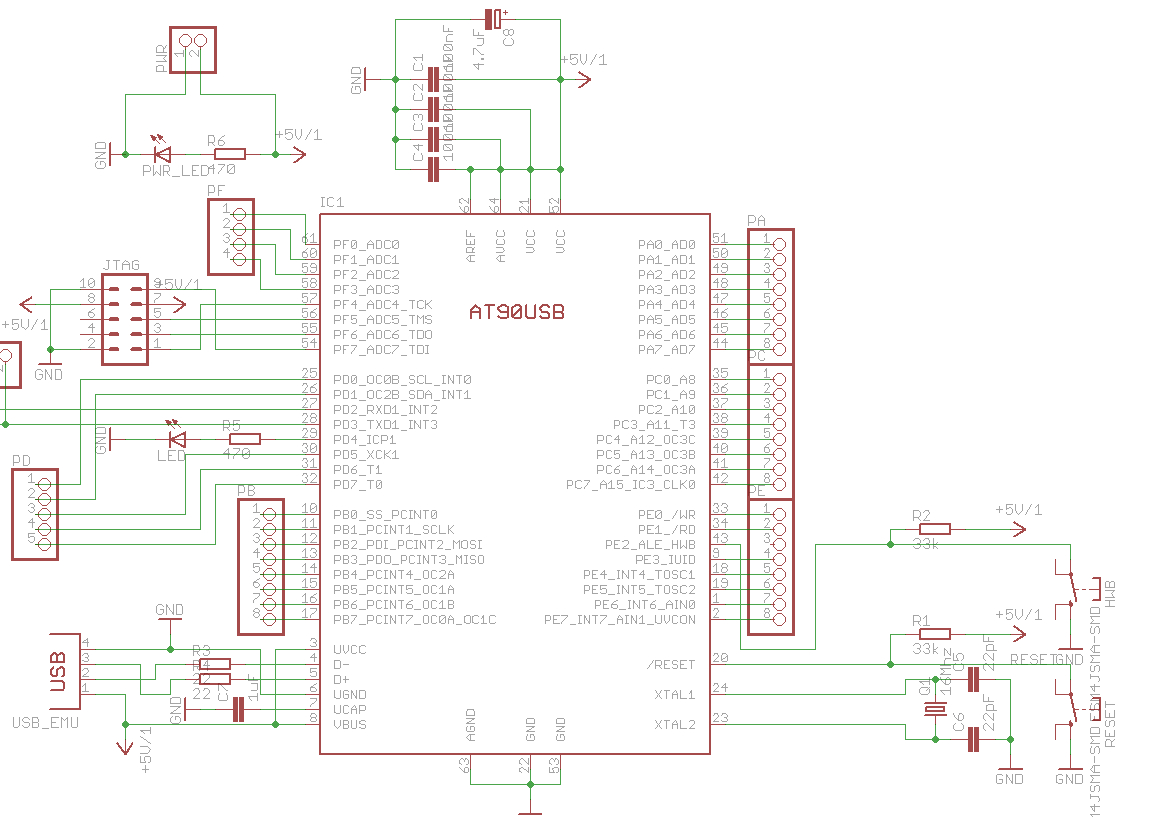

wie im Anhang zu sehen ist, habe ich mir ein eigenes Entwicklungsboard
mit einem AT90USB646 gemacht. Leider wird dieser bei Anschluss an eine
PC nicht erkannt. D.h. er passiert gar nichts.
Folgendes wurde bereits geprüft:
- Alle VCC und GND Anschlüsse sind versorgt.
- Reset und HWB Taster funktionieren (Ungedrückt High, sonst low)
- D+ und D- sind nicht vertauscht
- Reset und HWB besitzen eine Pull Up wie gefordert
- An UCAP ist in 1uF Kondensator gegen Masse
Mit einem ISP Programmer bekomme ich kontakt zu Mikrocontroller.
Folgende Fuses sind gesetzt:
Brownout detection bei 2,4V
HWBE, CKDIV8
Ext. Crystal Osc. 8.0- Mhz 258CK + 65ms

Ich hab jetzt etwas weiter geforscht und herausgefunden, dass der
uController GAR NICHTS macht.
Ich kann mit dem ISP Programmer den uController programmieren, die Fuse
bits setzen, alles.
-> Ein Takt gibt es und der uController arbeitet auch.
(extern hängt ein 16MHz quarz dran, habe aber auch schon die internen
1MHz probiert)

Hast du wirklich mit ISP gearbeitet oder mit JTAG?  (Dein Schaltplan
zeigt keinen ISP-Steckverbinder, wohl aber einen für JTAG.)
Hintergrund: ISP würde nicht mehr funktionieren, wenn mit dem Takt
des Controllers was im Argen ist, JTAG dagegen benutzt (beim
Programmieren) seinen eigenen Takt, sodass du einen kaputten CPU-Takt
nicht bemerkst.
Ansonsten bliebe eigentlich nur noch ein Kurzschluss von /RESET nach
Masse, sodass der Controller die ganze Zeit im Reset ist.  Das merkst
du mit keinem der beiden Programmier-Interfaces.

von Waigel (Gast)
@ Jörg Wunsch
Es war nicht vorgesehen an die Schaltung mit einem ISP Programmer
ranzugehen. Nachdem aber sämtliche IO Ports herausgeführt sind, habe ich
zu Debug zwecken einen ISP Programmer angeschlossen.
Es ist also wirklich einer dran. (Hintergrund: Ich hab nur ein Evertool
JTAG device und das unterstützt den AT90USB646 nicht).
Den /Reset habe ich glaube ich schon 20mal geprüft. Der liegt immer auf
+5V und wenn der Taster gedrückt wird auf 0V.
Der Thread heißt "USB wird nicht erkannt", weil ich zunächst ein USB
Problem vermutet hatte, nur hat sich eben jetzt herausgestellt, dass der
uController selber erst mal "nichts" tut.
Ich weiß gerade echt nicht weiter wo ich noch suchen soll. Denn
eigentlich, wenn er per ISP Programmer erreichbar ist und er Reset es
nicht ist, dann muss er laufen.

von Waigel (Gast)
Ich hab eben das CKOUT Fuse bit gesetzt.
Bei internem RC Osc. messe ich dort einen 8MHz Takt mit dem Osci. (5V
Ampl.)
Bei externem Crystal Osc. messe ich entsprechend einen 16MHz Takt.
-> Ext. Crystal funktioniert und auch der interne Takt kommt.
Welche Art von Defekt könnte denn dazu führen, dass der uController
"normal" funktioniert und auch reagiert, nur sein Programm nicht
ausführt ?

von Waigel (Gast)
Ein AVR Dragon oder vergleichbares habe ich leider nicht zur Hand.
Ich bekomme die Tage aber noch ein 2. Exemplar der obigen Schaltung (da
es sich dabei um eine gefärtigte Platine handelt.)
Mal sehen ob die sich genauso verhält, ansonsten ist wohl der
uController hinüber.
Danke erst mal für die Mühe. Falls jemandem noch etwas einfällt....
Gruß,
Waigel

von Waigel (Gast)
Hallo nochmal,
ich habe frohe Kunde; Eben habe ich das 2. Board getestet und es hat auf
sofort funktioniert. USB, Bootloader, alles.
Ich verzeichne das jetzt ganz oben auf der Top10 Liste mit merkwürdigen
Fehlern rund um Atmels. Denn dass ein Defekt sich so seltsam auswirkt
Naja. Viele Dank für eure Hilfe und noch viel Erfolg mit euren
Projekten.
