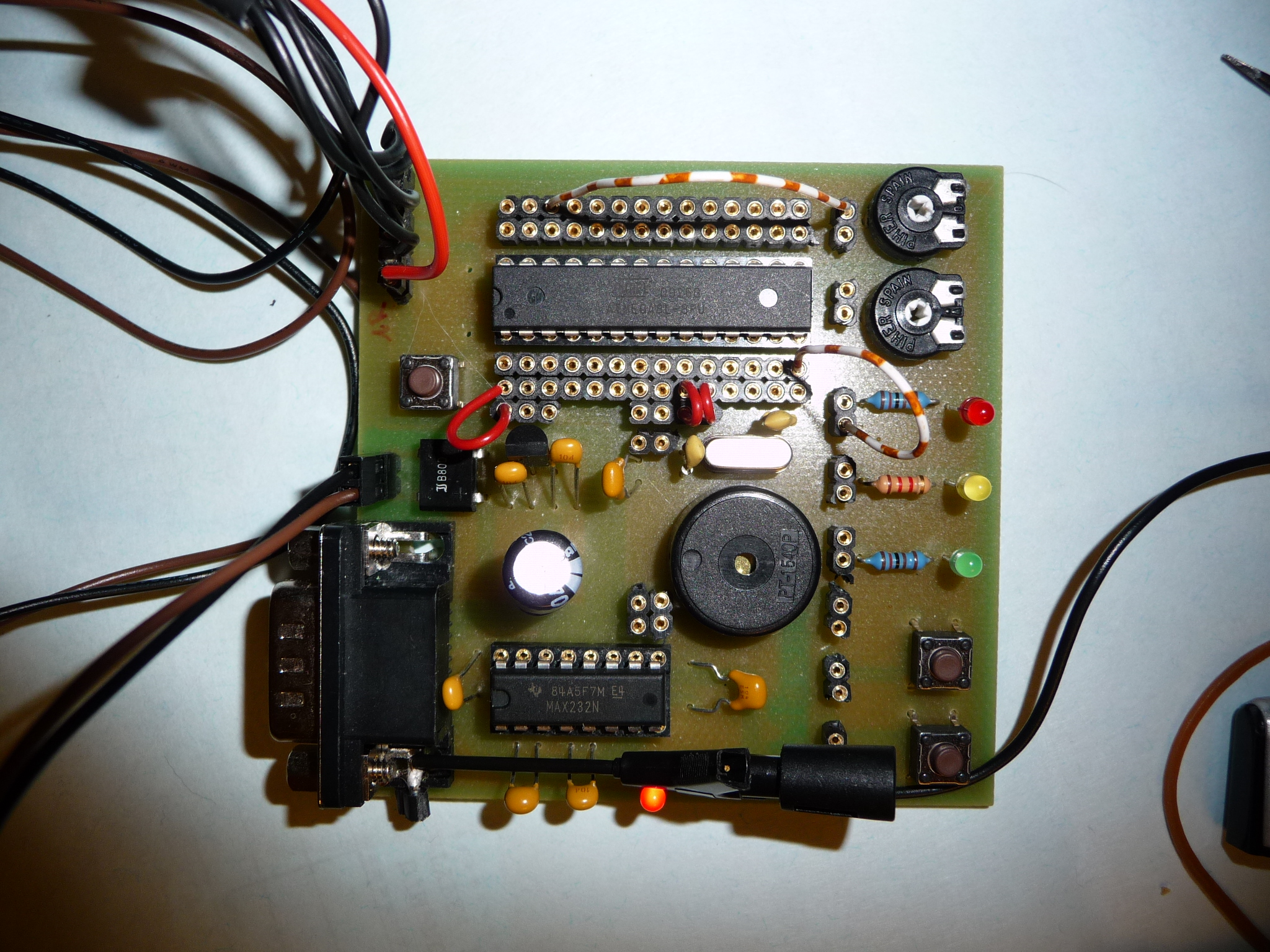

hallo profis,
wollte einen einfachen ad-wandler programmieren, macht auch im studio 4
wie ich will, aber nicht auf der platine von "roland walter".
led an portb0 pin 14, rechtes poti an adc3 pin 26.
wenn ich im simulator in adch verschiedene werte > 128 bzw <128 schreibe
und das adsc bit loesche, sieht es gut aus und er setzt auch portb, bit0
bzw loescht dasselbe.
kann jemand helfen?

von Bernhard F. (1atmel2)
erstmal danke an 'herrmüller',
jedoch funktioniert die schlatung immer noch nicht bzw hab ich was
übersehen bzw falsch verstanden. anbei das modifizierte listing und ein
bild des boards.
gruss bernhard.

von Karl H. (kbuchegg)
Bernhard Fraunhofer schrieb:
> ldi r16,(1<<aden)|(1<<adfr)|(1<<adps2)|(1<<adps1)|(1<<adps0)
> out adcsra,r16
Du veränderst deine Konfigurationsbits schneller, als andere Leute ihre
Unterwäsche.
Was hat auf einmal ADFR da drinnen zu suchen.
Selbst wenn die den Free Running MOdus benutzt, musst du die erste
Messung immer noch händisch durch Setzen des ADSC starten.
> convert:
> sbi adcsra,adsc      ; start conversion
> warte:
> sbic adcsra,adsc    ; warte bis adc fertig
Das wirst du im Free Running Modus nicht erleben. Denn im Free Running
ist der ADC NIEMALS fertig, weil sofort mit Abschluss einer Messung die
nächste Messung beginnt.
> das datenblatt kenne ich inzwischen
vielleicht hilft dir das mehr:
http://www.mikrocontroller.net/articles/AVR-Tutorial:_ADC
Und arbeite an deiner Formatierung!
Deine ist grauenhaft!
Alles an den linken Rand zu quetschen ist maximal der Versuch,
Labelnamen im Text unergehen zu lassen.
Wenn eine einzelne Leerzeile nicht ausreicht, eine Blockstruktur zu
erreichen, dann schaffen das mehrere Leerzeilen hintereinander auch
nicht. Sie ziehen nur den Code in die Länge, bringen aber ansonsten
genau 0 mehr an Übersicht.

Wenn du nur das ADCH Register benutzen willst, musst du ADLAR benutzen.
Ansonsten kann ADCH nur die Werte 0, 1, 2 und 3 haben.
Und wenn du das nächste mal einen LÖtkolben zur Hand nimmst, dann setz
deine Kondensatoren tiefer! Die Beinchen werden dir bald abreissen. Ein
paar mal unabsichtlich hin und her und schon sind sie durch. Oder du
drückst unabsichtlich von oben auf einen der Kondensatoren und reißt
damit von der Unterseite die Leiterbahn von der Platine weg.
Schieb sie rein, bis du sie nicht mehr weiter reinkriegst! Am besten
