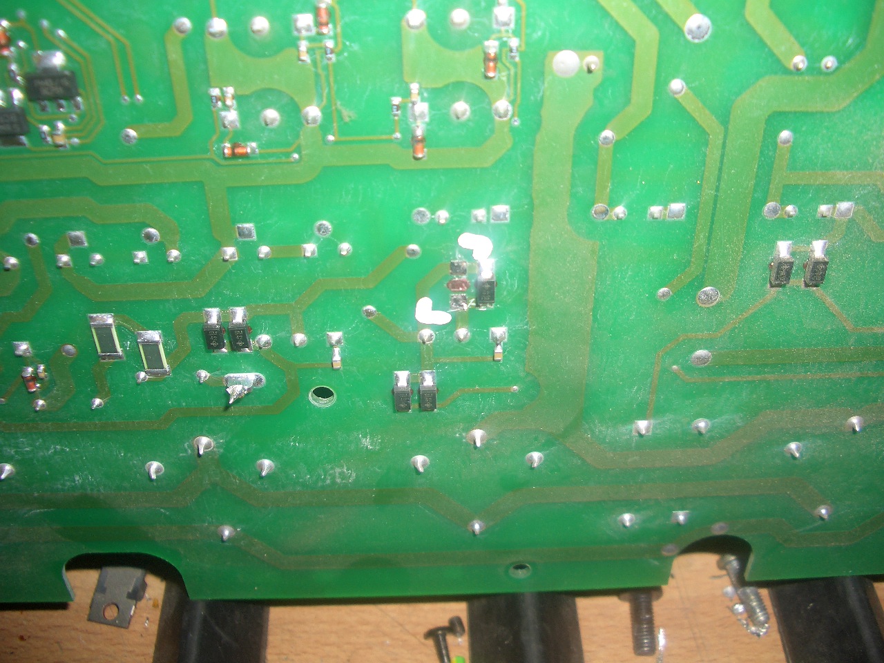

habe hier einen defekten Wechselrichter, wo ein Bauteil mit der
Bezeichnung "SM42" parallel zu einem Transistor einen Kurzschluss
verursacht.
Ich denke es handelt sich dabei um eine Fast Recovery Diode.
Hier das Einzige was im Netz zu finden ist, kaufen geht schonmal
garnicht.
http://www.digchip.com/data/675/frdc.pdf
Weiß jemand was?
danke

von Alexander S. (esko) Benutzerseite
Ein Foto wäre gut.
von Sebastian M. (compressed)
Gibt es heute um 17.00-18.00Uhr, wenn ich wieder von der Arbeit da bin.
danke
Es handelt sich um ein SITOP SOLAR 1500e.
Auf einem der Bilder sieht man die Position des Bauteils. (weißer
Edding)

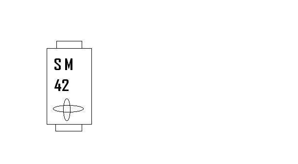

von Guido C. (guidoanalog)
kann es sein, dass das Logo wie folgt aussieht?
http://www.elnec.com/support/ic-logos/manufacturer-description/?manuf=General+Semiconductor
Mit freundlichen Grüßen
Guido
von JoergL (Gast)
Hersteller ist (war) General Semiconductor,
wurden von Vishay assimiliert.
SM ist der Bauteilcode
42 ist 2004 Februar
http://www.marking.at/liste/liste
->SM eingeben, es kommen ca. 20 infrage
Ich würde es durch das Gehäuse weiter eingrenzen. Evtl. ist es DO-214BA,
kann man aber auf dem Foto nicht genau erkennen.
könnte somit die S1M (http://www.vishay.com/docs/88711/s1.pdf),
die S2M (http://www.siliconix.co.uk/docs/88712/s2.pdf) oder
die S3M (http://www.specteclogistics.com/docs/88713/s3a.pdf) oder
die S07M (http://www.vishay.com/docs/85733/s07b,%20s0.pdf) oder
die S1PM (http://www.vishay.com/docs/88917/s1pb.pdf) oder sein.
Hier hilft der Messschieber weiter.
Guido
PS.: SMAJ150A (http://www.vishay.com/docs/88390/88390.pdf) glaube ich
weniger. Dieser "Voltage Suppressors" hat bei Vishay das Marking VM.
Super dann weiß ich wenigstens wo ich daran bin :D
Das heißt ja soviel wie, wenn der Hersteller keine Info rausrückt kann
man nicht exakt bestimmen um welchen Typ es sich handelt. (Kontra SMD?)
DO-214BA wäre wirklich ein heißer Kandidat!
Edit:
 ja da kommt wohl der Messschieber zum Einsatz.
Besten Dank!
