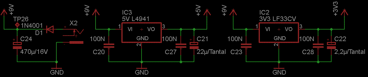

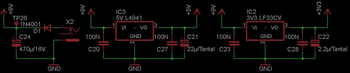

der Spannungsregler LF 33 CV (siehe Schaltplan) regelt nicht auf 3,3V,
sondern auf ca. 4,07V. Weiß vielleicht jemand warum?
Danke im Vorraus...

Lass C28 weg und nimm einen Alu-Elko als C22. Es gibt Stellen, wo ein
mindest-ESR nötig ist, und der Platz direkt hinter einem LDO ist eine
solche. Sonst regelt der nicht, sondern oszilliert.

Laut Datenblatt soll der ESR von Co zwischen 0,1 und 10 Ohm liegen.
Wie A. K. schon gerieben hat ist ein Tantal hier die falsche Wahl.

also ich hab jetzt den Tantal gegen einen Alu getauscht (C22), und C28
rausgenommen.

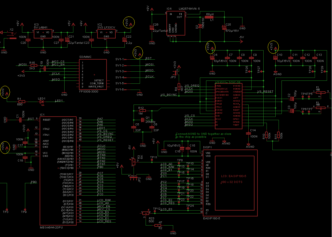

Wenn ich die Last (also die Platine) vom Spannungsregler IC2 abklemme,
messe ich exakt 3,3V. Das Ding ist allerdings, wenn ich die Platine
wieder anschließe, messe ich an den eingekreisten Punkten wieder ca. 4V.
Wäre schön, wenn ihr ein paar Ideen hättet...

Ganz einfach: Auf der Platine sind C18 C7 C8 C9 C11 C12 C13 mit 100nF
und C4 C10 mit 10µF. Die 10µF sind wahrscheinlich Tantal, somit hast du
das gleiche Problem wie vorher.
Eventuell sind auch die 7 * 100nF schon zuviel.

Der Mega ist vermutlich schuld: Der wird von 3.3V versorgt, sieht aber
an manchen Pins evtl. 5V (Vom GLCD?)
=> Strom fliest vom Pin über die ESD-Clamp-Dioden nach VCC vom Mega und
hebt dadurch den 3.3V-Pegel an.

Zur erwähnten Rückspeisung durch das 5V-Display und die Dioden: Die
Pintreiber solcher Display-Controller sind eher stromschwach und sie tun
es nur beim Auslesen, was zeitlich gesehen selten ist. Viel Effekt wird
das also nicht haben und eher nicht die Ursache sein, schlecht bleibt es
trotzdem.
Abhilfe: R/W auf GND pinnen und mit festen Wartezeiten arbeiten, statt
das Display abzufragen.

von Michael R. (mexman) Benutzerseite
A. K. schrieb:
> sie tun
Das ist falsch. Das sind Pull-ups und die sind auch aktiv, wenn das
Display auf Lesen arbeitet.
@Jochen M.:
Warum machst DU denn nicht, was Dir empfohlen wird:
Irgendwie bekommst Du Spanung auf die 3.3V-Leitung zurueckgespeist!
Die einzige Moeglichkeit ist, dass das die 5V-Leitung ist.
Also klemme das LCD mal ab und dann ueberleg Dir, wie man ein 5V-LCD mit
3.3V Steuerspannung treibt....
Gruss

von (prx) A. K. (prx)
Yep, ist falsch, aber aus einem anderen Grund: Ich stehe mit diesen
Schaltplänen in fast-schwarz auf ganz-schwarz biologiebedingt etwas auf
Kriegsfuss und sah darin zunächst eines der üblichen Textdisplays. Und
deren passive Pullups (write only mode) stören höchstens im Powerdown,
so hochohmig wie die sind.
Bei Grafik-Displays kann man auf Auslesen oft nicht verzichten, ergo
klappt das mit 3,3V Ports nur, wenn die 5V-verträglich sind.
