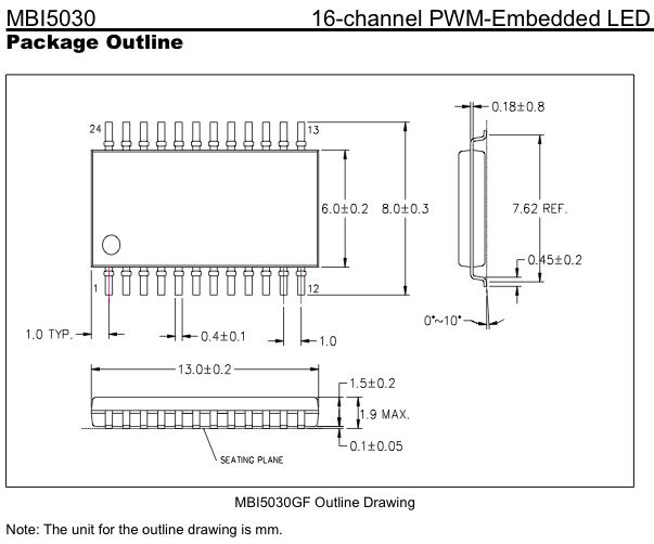

Hallo, geht für den im Screenshot gezeigten IC folgender Sockel: http://www.reichelt.de/IC-Sockel/GS-24-S/index.html?;ACTION=3;LA=2;ARTICLE=8217;GROUPID=3215 oder muss ich diesen hier nutzen? http://www.reichelt.de/IC-Sockel/GS-24/index.html?;ACTION=3;LA=2;ARTICLE=8216;GROUPID=3215 Viele Grüße
Wie kann ich dann den Baustein in einer Testumgebung (Breadboard) verwenden? Bräuchte ich dafür sowas hier?: http://at.rs-online.com/web/1828297.html oder geht auch sowas? http://www.reichelt.de/Laborkarten/RE-931EP/index.html?;ACTION=3;LA=444;GROUP=C94;GROUPID=3374;ARTICLE=50253;START=0;SORT=artnr;OFFSET=16
Ja, genau so. Oder einen Adapter (Leiterplatte), auf den das Bauteil aufgelötet wird. In etwa so: http://www.watterott.com/de/SOIC-DIP-Adapter-28-Pin
Ja. Wobei 3,2mm Pinlänge nicht besonders lang sind. Kommt auf Dein
Breadboard an.
Vielen Dank für eure Hilfe, eine kurze Frage schiebe ich aber noch hinterher: Wenn ich das hier benutze: http://www.watterott.com/de/SOIC-DIP-Adapter-28-Pin muss ich dann den IC darauf löten oder hält das anders?
> Wenn ich das hier benutze: > http://www.watterott.com/de/SOIC-DIP-Adapter-28-Pin > muss ich dann den IC darauf löten oder hält das anders? Löten. Billiger gehts auch bei http://www.futurlec.com/SMD_Adapters.shtml, Versandkosten sind 4$, Lieferzeit etwa 1 Woche. Da die Teile wirklich preiswert sind, sollte man immer ein paar zu Hause haben.
