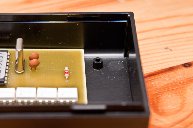

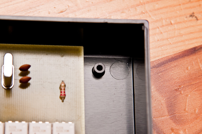

ich habe mir beim blauen C ein Gehäuse gekauft, allerdings bin ich jetzt
etwas ratlos wie ich die Platine befestigen soll. In dem Gehäuse sind
vier kleine "Löcher" die aber nicht ganz durchgehen. Ungerne würde ich
jetzt vier Löcher in den Boden bohren. Der Innendurchmesser ist 2mm. Zum
Gewinde schneiden reicht es nicht.

Danke für eure Antworten, ich habe mir ein paar selbst schneidende
Plastikschrauben aus Metall besorgt. Hält super ;)
