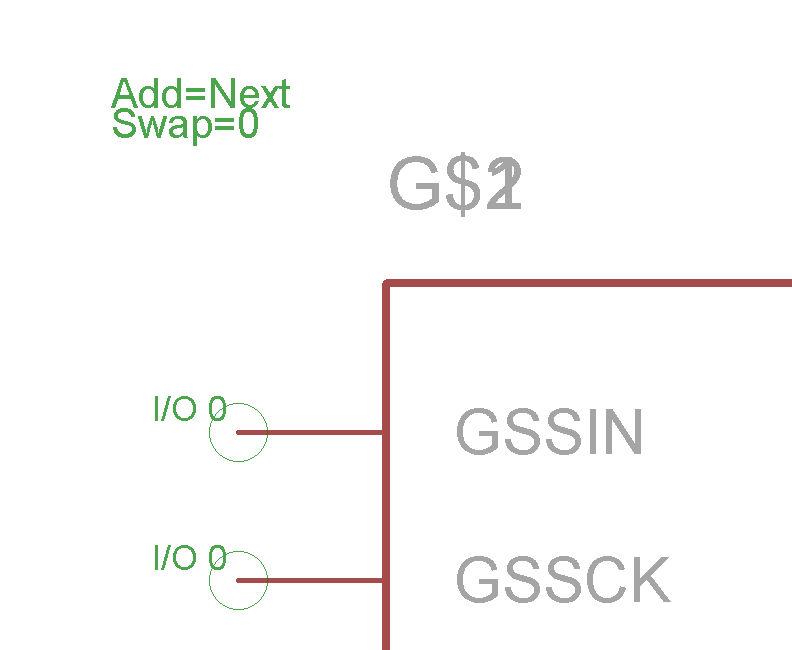

Hallo zusammen, ich habe hier ein kleines Problem bei der Anlage eines neuen Bauteils in EAGLE. Ich habe ein Package für einen HTSSOP mit 38 Pins (TLC5951) und ein entsprechendes Symbol für den Schaltplaneditor angelegt. Beide habe 38 Pins. Wenn ich jetzt die beiden zu einem Device verbinden möchte, erhalte ich von EAGLE die Fehlermeldung: "Dieses Package hat nicht genügend PADs für TLC5951" Ich bin jetzt irgendwie mit meinem Latein am Ende. Kann es sein, dass ich bei der Anlage des Packages für den HTSSOP die PADs nicht kopieren darf? Folgende Kontrollen habe ich bereits durchgeführt: 1. Alle Pads sind eindeutig mit den PIN-Nummern 1-38 belegt 2. Alle Pads liegen auf TOP-Layer Wäre für jeden kleinen Schubser in die richtige Richtung dankbar. Gruß Frank

Hallo Michael und alle die auf diesen Fehler stoßen! Es scheint sich um einen kleinen Fehler bei EAGLE zu handeln, wenn man erst das Symbol ins Device einfügt und dann das Package hinzufügt, kommt es zu diesem merkwürden Fehler. Fügt man aber erst das Package ins Device ein und anschließend mit ADD das Symbol funktionierts. Gruß Frank
Frank Link schrieb: > unter welchem Namen finde ich es denn dort? In meiner ref_packages gibt > es kein Package unter diesem Namen. Ich hab letztnes einen TLC5947 mit dem gleichen Gehäuse in Eagle angelegt und schwören können, dass ich das Package aus ref-packages geholt hab. Aber da gibt es nur SSOP28... Naja, Raster auf das Pinraster eingestellt und das Package vom Ursprung aus um jeweils 5 Pins "auseinandergezogen". > Aber egal, kannst Du mir den sagen, was das Problem bei meinem Package > ist? Du hast im Device 2 mal das Symbol übereinander gelegt. G$1 und G$2.
Hallo Michael, danke, für den Hinweis, auf so einen Schei... wäre ich nicht gekommen. Also doch kein kleiner Fehler in EAGLE... Mea culpa... Gruß Frank
