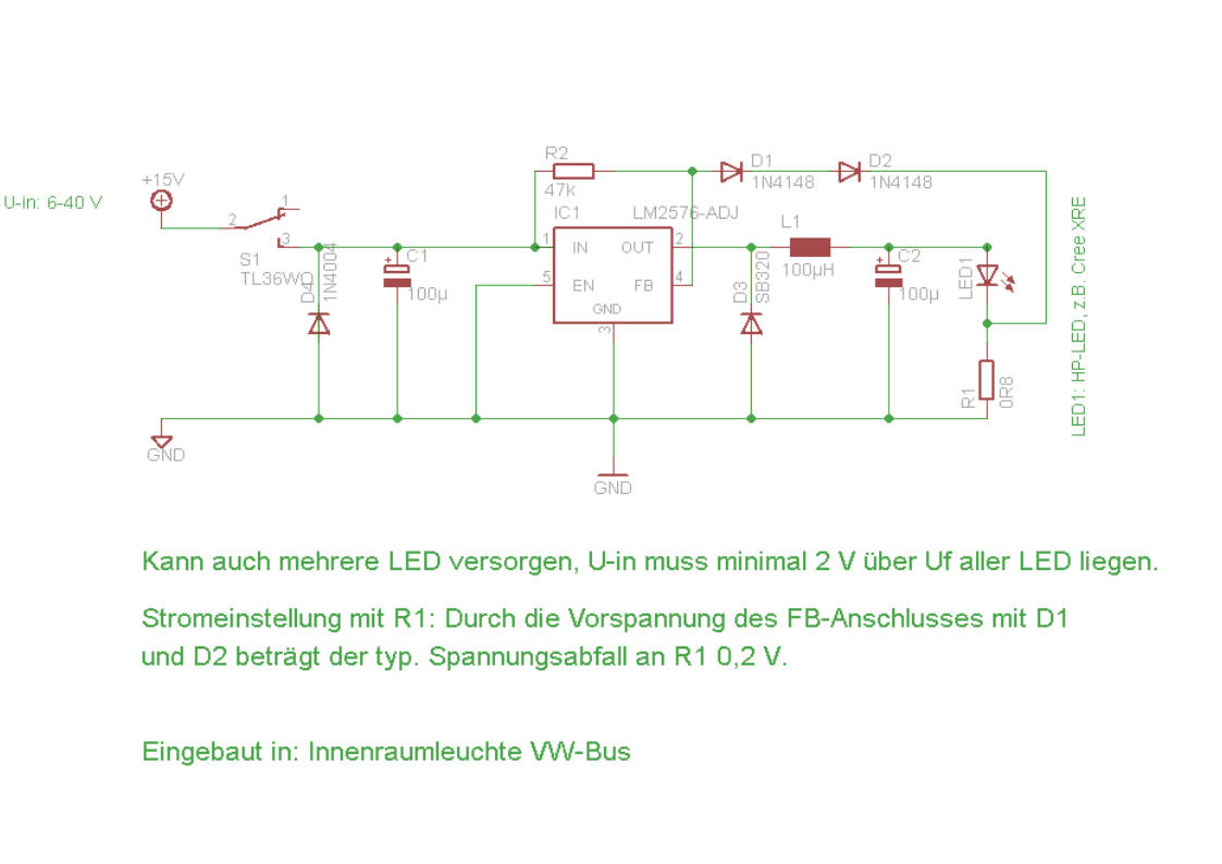

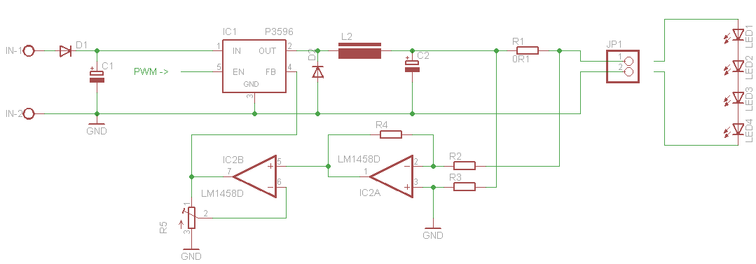

Ich möchte meine alte Schreibtischlampe ( defekt ) auf LED's umbauen,
und aus Kostengründen für guten Ersatz kommt der Selbstbau in Frage.
Es geht um die Konstantstromquelle für 4 Power-Led's vom Typ Cree XM-L
in Reihe. Diese sollen mit etwa 2- max 2.5 A betrieben werden.
Die Flusspannung sollte also etwa bei 12V liegen.
Als Spannungsversorgung wird ein passendes Reichelt Eco-Schaltnetzteil
mit 15V max. Ausgangsspannung verwendet. ( Stabilisiert )
Für die Stromversorgung möchte ich gerne einen LM2575 oder P3596
verwenden, weil diese bei Reichelt erhätlich sind. Ich habe mich ein
wenig mit Konstantstromquellen und Schaltreglern befasst, und habe dann
einen Schaltplan gebastelt. Soweit, so gut. Die Lampe soll aber von
einem Atmel per PWM gedimmt werden..... ( was auch noch eine andere
Geschichte wird )
Jetzt möchte ich gerne wissen, ob das so ok ist.
Nach möglichkeit möchte ich vieles in SMD-Technik mit gemischter
Bestückung aufbauen ( z.b. den Schaltregler als TO-220-5 ), auch zum
üben. ;-)
Anmerkungen zum Schaltplan:
Die Bauteilauswahl ist noch nicht festgelegt ( Wertemässig )
Ich weiss, dass die Elkos low-ESR sein müssen, es sollen die
Super-low-ESR Typen werden, wenn die taugen
In der Auswahl des OP-Amp bin ich so flexibel wie Reichelt, es steht
also noch kein spezieller fest. Spannungsversorgung muss dann wohl
zwischen Vin und GND sein.
Ich weiss auch, dass die LED's gekühlt werden müssen. Dafür ist bei
Reichelt durch diesen Kühlkörper gesorgt, der Träger der Lampe wird:
http://www.reichelt.de/?ACTION=3;ARTICLE=22281;PROVID=2402
Die Drossel gibt es wohl so nicht bei Reichelt. Hat jemand eine Idee für
guten Ersatz, ohne dass ich bei RS, Digikey, Mouser & co. bestellen
muss? ( Kosten ) Ich habe aber nichts dagegen, einen Kern zu bestellen
und Kupferlackdraht zu verwenden...
von ArnoR (Gast)
Muss es denn wirklich ein so aufwendiger Schaltregler sein. Eine analoge
KStQ hat auch einen Wirkungsgrad von 12V/15V=80% und lässt sich
PWM-dimmen. Dazu kommt die Stabilitätsfrage. In der Regelschleife des
Schaltreglers gibt es zusätzliche Phasendrehung und Verstärkung - beides
gute Voraussetzungen fürs Schwingen.
von Osche R. (Gast)
Dreh das Schaltnetzteil auf 13,5V herunter und klemm eine NUD4001 vor
die LEDs.
Den Aufwand mit dem zweiten Schaltregler würde ich mir sparen, zumal das
Verstärken der Feedbackspannung in der Tat nicht ganz ohne ist.

von BMK (Gast)
Übrigens: R3 kannste weglassen, ist wirkungslos.
Eingang 3 von IC2A ist ja fest mit GND verbunden.

von MaWin (Gast)
Schlechte Schaltung. Die OpAms erhöhen die Phasendrehung,
der Regler kann instabil werden denn dafür ist er nicht
kompensiert.
Deswegen haben Schaltregler von LInearTechnologie
zusätzliche RC Kombination um beliebige Kompensation
erreichen zu können - die keiner versteht.
Wenn du einen Strom regeln willst mit einem Schaltregler,
bau einen Stromschaltregler

von Ben _. (burning_silicon)
ich würds auch mit einem schaltregler bauen, aber vorwiegend weil ich
die dinger mag. mit dem LM2575 wirds aber schwer, der kann nur 1A.
von U.R. Schmitt (Gast)
Stimmt das? Ist die Flussspannung max. 3V pro LED? Im Datenblatt hab ich
was von 3.15 typ. bei 1500mA gelesen und 3,5V max. Das sind dann schon
mal 14V im ungünstigen Fall.
von Wolfgang D. (Gast)
Ich verbaue die Cree XM-L auch gerade. Die Flussspannung liegt wirklich
beeindruckend niedrig bei 2,98 V @ 1,5 A. Daher errechnet sich auch der
gute Wirkungsgrad, denn bezogen auf den Strom sind diese LED etwa
gleichhell wie die XP-G im R5 Bin.
@ Markus: Bist du dir da ganz sicher, dass Du die 4 Stück XM-L für
deinen Schreibtisch verwenden willst? Die XM-L geben ein sehr kaltes
Licht ab, aber vielleicht hast Du ja einen passenden Farb-Bin bekommen.
Wenn du 4 Stück mit 2 A betriebst, bringst Du 24 W an die LED und musst
davon 70-80 % als Wärme wegschaffen, also knapp 20 W. Damit der KK recht
kühl bleibt, wirst Du einen Lüfter einsetzen müssen.
4 sStück dieser LED geben dir einen Lichtstrom von 2000 - 2.500 lm. Dein
Schreibtisch scheint wirklich groß zu sein.
Zu deiner Anfangsfrage:
Du kannst definitiv mit dem LM2576 KSQs für LED aufbauen, brauchst
nichtmal die OPamps, sondern legst den R-sense zwischen LED und Minus
und greifst an diesem Punkt deine Fedbackspannung ab, die
sinnvollerweise mit zwei Widerständen hochgelegt wird. Der LM2576 hat
aber etwa 1 V drop über dem Schalttransistor.

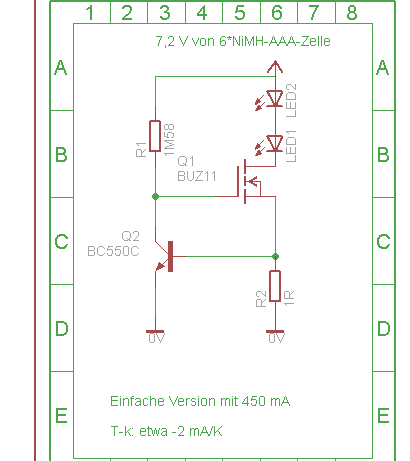

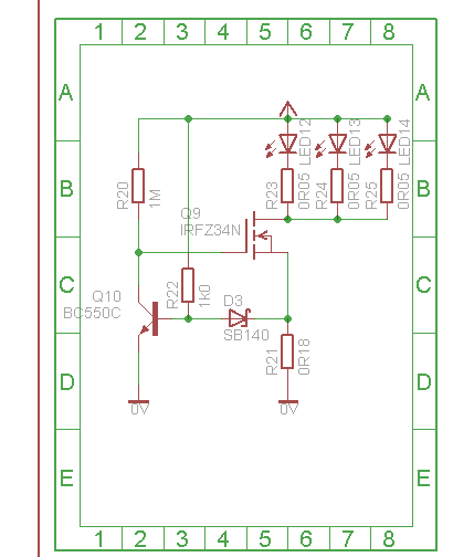

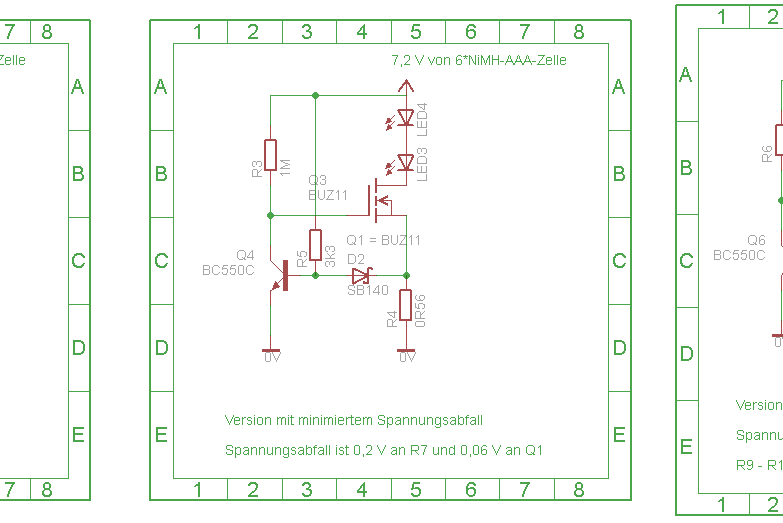

Da du deine frei Spannung wählen kannst, solltest Du die Spannung so
gering wie möglich wählen und eine lineare KSQ, z. B. mit Mosfet wählen.
Die anghängte MOSFET-KSQ ist nur ein Beispiel, Schaltung um den
Regeltransistor mit der Vorspannung der Basis ist sehr variabel. Wenn es
auf kleinste Dropspannung ankommt, wird man z.B. einen Opamp nehmen,
dann ist auch ein gesamtdrop von < 50 mV machbar.

Anmerkung zum Schaltregler:
Ich habe gesehen, dass R3 einen kurzen verursacht. Und der Feedback-Pin
heisst bei der geplanten Version ADJ.

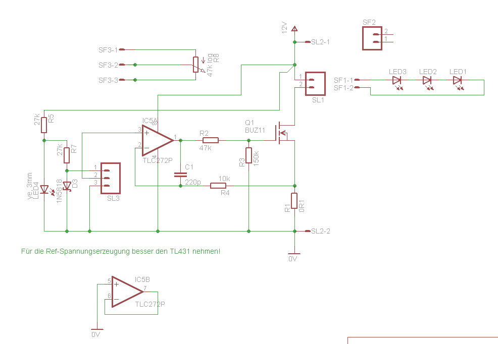

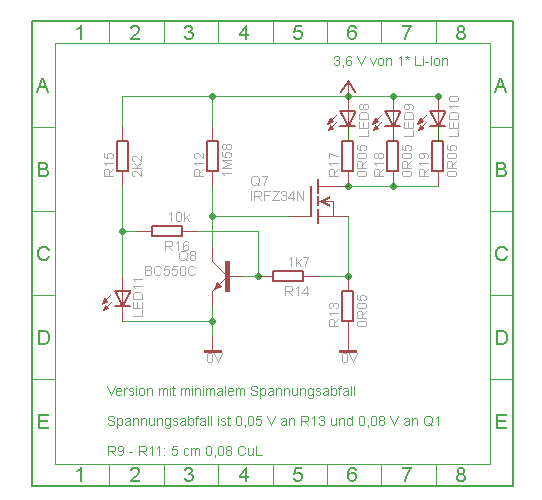

Du hast es so gewollt.
Das sind weitere Varianten der Mosfet-KSQ, die ich z.T. gebaut habe. Ist
meine "Lieblings-KSQ" unter den linearen. Ich möchte die Schaltungen
jetzt aber nicht weiter kommentieren.

Gibt es soweit an der Durchführung des Leistungsteils etwas grobes
auszusetzen? ( was man verbessern sollte, denn weiter oben hieß es, dass
2 Schaltregler hintereinander nicht gut seien )
Das Layout wird auch nochmal lustig.....
nun ja, ich habe vor Kurzem einen Schaltregler (LM2576-ADJ)gebaut und
habe, hier im Forum, 2 Wochen darüber diskutiert! Das Layout bei
Schaltreglern ist nicht zu vernachlässigen, sonst schwingt das Ding wie
wild!
PAD1 u. PAD2 V-in, ist das ab Gleichrichter? Wenn ja, solltest du die
Dimensionierung der Siebelkos noch mal überdenken! Um den ESR so gering,
wie möglich zu halten, solltest du die immer pärchenweise einbauen und
sehr nah zusammen setzen.
C6 ist zu klein,
der LC-Filter L3 C7, war das im Datenblatt so angegeben?
Was für ein Typ ist denn der LED-Driver, soll das der 2.Schaltregler
sein?
ja, im Hochsommer wirst du damit wohl fertig sein, ich rammel da auch
immer eine Ewigkeit daran rum. Wenn's dann fertig geätzt war, hatte ich
wieder was auszusetzen...never ending Story!
Gruß Michael
von Marcus B. (atversatile)
Mhh, die Daten für die Kondensatoren und Filter vom MC34063 kommen aus
dessen Datenblatt. ( Optional Output Filter), habe ich hier für nötig
gehalten, weil davon auch der Atmel läuft und es vielleicht besser wäre,
weniger ripple zu haben )

Die Einganskondensatoren sollen zum Glattbügeln sein, damit möglichst
wenig vom Netzteilschmutz die Schaltregler erregt. ( Kerkos )
Alle Elkos sind die guten Low-ESR Aluminiun Elektrolytkondensatoren von
R.

von mein Gott (Gast)
Welche Aufgabe erfüllt R3 - ausser dem Zeck des Heizens?
mein Gott schrieb:
> Welche Aufgabe erfüllt R3 - ausser dem Zweck des Heizens?
Ich meinte das Schaltbild ganz oben.
