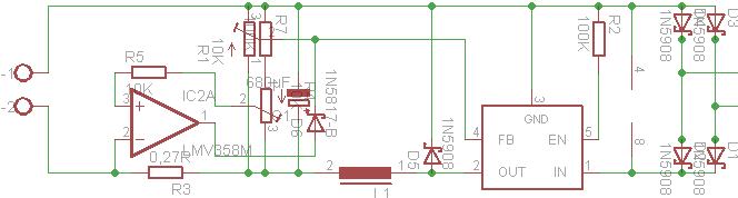

Ich wollte mir ein Geschaltetes Labornetzgerät bauen und Wissen ob meine
Idee(Anhang) mist ist?

von johannes L. (Gast)
@R. Freitag (rfr)
Eingang: 12-40V 3,5A
Ausgang: ""-~1V 3A

von (prx) A. K. (prx)
Erst war er auf Chinesisch (von oben nach unten) nun ist er auf Arabisch
(von rechts nach links). Bischen leichter, aber nicht viel. Gehts auch
auf Europäisch, also von links nach rechts?
Und wo du schon dabei bist, den Drehwurm zu kriegen: Plus gehört nach
oben und Minus nach unten, wenn man wie hier die Wahl hat.
Wär auch nicht blöd, das IC zu nennen und die fehlenden Bauteilwerte.
Und woher der Strom kommt (Wechselstrom?).
Ohne Anspruch auf Vollständigkeit:
- Diode verkehrt herum.
- Elko fehlt.
- Feedback vor Stromregler, d.h. Strom beeinflusst Spannung.
- Stromlimiter könnte zu Schwingneigung führen.
- Ein 6V OPA könnte 40V rauchend ablehnen.
@A. K.
Nein 32V OPA Hatte eigentlich auch nicht vor das Ganze mit 40V zu
betreiben!
johannes L. schrieb:
> Nein 32V OPA
Das Datasheet zum LMV358 beschränkt die Versorgung auf 2,7-5,5V. Kann
natürlich sein, dass du bei der Bezeichnung gelogen hast und tatsächlich
einen LM358 meinst.
> Hatte eigentlich auch nicht vor das Ganze mit 40V zu betreiben!
Weshalb dann:
> einen LM358 meinst.
Ist halt EAGLE gab keinen anderen OPA
Das mit der eingans spannung stimmt.
Schön also angenommen sie wäre richtigrum würde es dann Funktionieren?
Nicht ohne Elko vor dem LM2576. Die Kernschaltung des Schaltreglers
sieht abgesehen von der Diode ok aus, wenngleich der 100K Widerstand
etwas überflüssig wirkt und das Datasheet dahinter 1000µF statt 680µF
suggeriert. Zum Stromregler habe ich bereits gesagt, was ich dazu sagen
kann.

von ich-nun-wieder (Gast)
> So jetzt schön Lesbar und groß.
Die Schaltung sieht ein bisschen aus, als ob sie die Pocken hat. Was
sind das alles für grüne Punkte an den Dioden? Gar nicht hübsch ...
Einmal das Bauteil hin- und herschieben reicht auch, damit EAGLE die
Verbindung herstellt.
