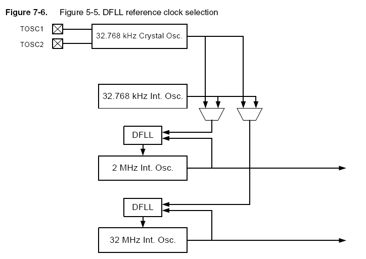

Es spricht aus meiner Sicht zunächst nichts gegen einen 32.768 kHz
Quarz.
von Knut B. (Firma: TravelRec.) (travelrec) Benutzerseite
> Quarz.
Lies das ErrataSheet.

von Joe G. (feinmechaniker) Benutzerseite
Habe ich was übersehen? Die 32 KHz synchronisieren die internen 32 MHz.
Offiziell schon, aber die DFLLs sind fehlerhaft. Nicht komplett, aber so
lala.. Und 4...10Mhz Quarze sind oft billiger und mindestens so genau,
wie Uhrenquarze, wenn nicht genauer. Kommt halt drauf an. Der Uhrenquarz
läuft noch im PowerSave, kann den XMEGA also wecken, was der XTAL nicht
kann.
