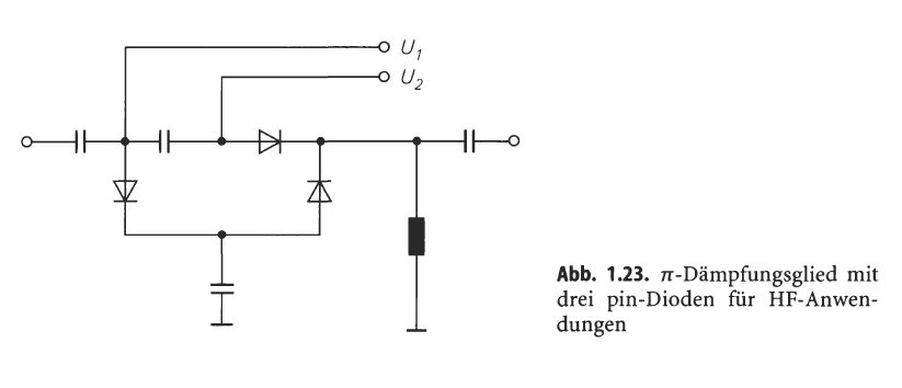

Ist möglich 30MHz Sinus 5V Amplitude mit Poti zu verändern. Also ich
möchte machen das ich einstellen kann von 0V-5V die Amplitude von den
Sinus.

Stichwort Pindiodenabschwächer.

Gibt es Alternativen zum PIN-Diodenabschwächer bzw. wo liegt der Vorteil
drin?
von Ralph B. (rberres)
Goggle mal nach Pindiodenabschwächer. Der Vorteil ist das die
Regelspannung eine Gleichspannung ist, und man nicht die HF durchs halbe
Gerät führen muss.
Ralph Berres

von Marten (Gast)
Was der Tietze nicht so alles hergibt...
von PMDV (Gast)
schon ganz ok aber frequenz ist variabel. von 0 bis 30Mhz pin diode geht
nicht bei niedrige frequenz. gibt es noch andere möglichkeit
Dann muss man aber auch in den Tread dazu schreiben, das ein
Frequenzbereich ab DC gefordert ist.
Es ist richtig das Pindioden nur bis ca 5MHz herab reichen.
In diesem Falle bleibt also nur der resistive Teiler.
Das HF-Richtig sauber hinzubekommen ist aber nicht so einfach.
Es gab von der Fa. Preh mal stufenlos einstellbare Abschwächer in Form
eines T-Gliedes. Diese gab es sowohl als Einbaulösung in diversen
Antennenverstärker zur Pegeleinstellung. Vielleicht könnte man ein
Antennenverstärker mit Pegeleinstellung in der ´Bucht suchen und den
Regler ausbauen. ( Hat einen Schraubenzieherschlitz  zum Einstellen und
75 Ohm Impedanz ).  Und es gab mal ein T-Glied in Form eines Potis mit
6mm Achse. Ebenfalls von Preh. Wo man solche Teile aber noch auftreiben
kann? Ich glaube gefertigt werden diese schon lange nicht mehr.
Eine andere Lösung wäre ein Stufenabschwächer. Diese gibt es in 10db
Abstufung und in 1db Abstufung. Sowohl für 50 Ohm als auch für 75 Ohm.
Diese sind aber recht teuer. Eventuell kann man sowas auch in der Bucht
ergattern.
Ansonsten bliebe noch der Selbstbau, welches aber schon bei 30 MHz ohne
Erfahrung in HF Technik eine sportliche Herausforderung ist, obwohl
durchaus machbar, selbst mit handelsüblichen SMD Widerstände. Der
Knackpunkt sind die Schalter und der Aufbau.
Ein normales Poti ( 470 Ohm ) könnte eventuell bei sehr geringen
Anforderungen an Frequenzgang und Linearität der Einstellung auch noch
funktionieren. ( Viele einfache KW Empfänger hatten einfach ein Poti in
der Antennenzuleitung als einstellbare Abschwächer ). Aber das ist
tatsächlich schon eher eine Holzhammermethode, die keinesfalls
vernünftig kalibrierbar ist und einen nicht unerheblichen Frequenzgang
aufweist.
