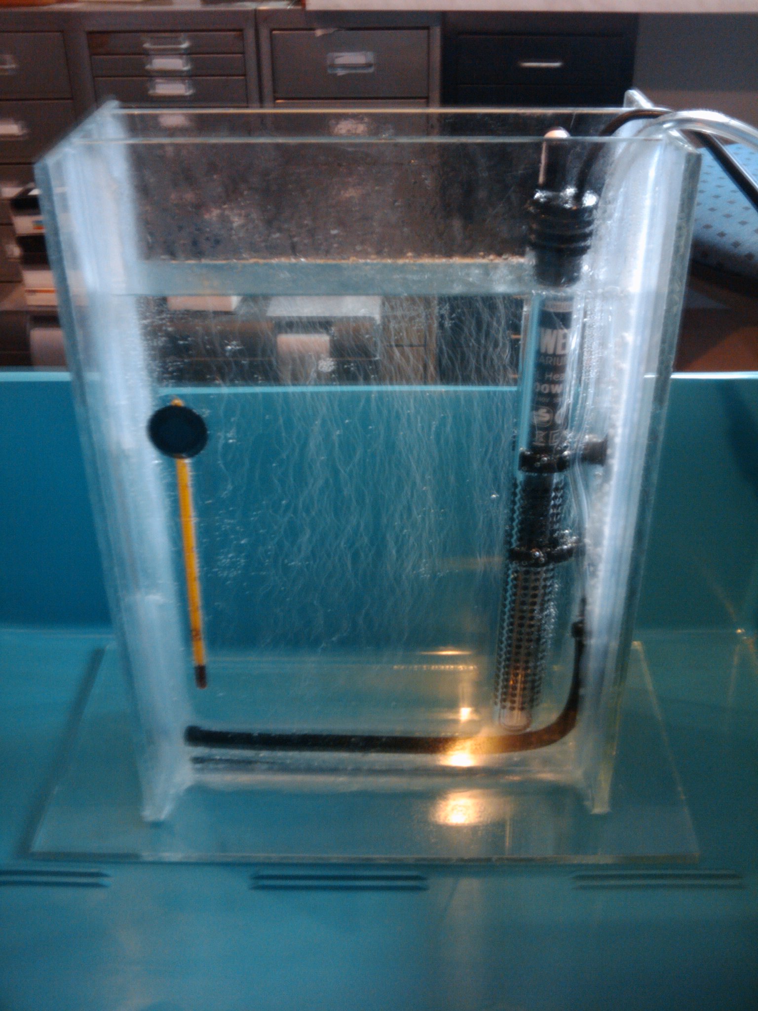

habe soeben mein Ätzgerät fertig gestellt.
ich weiß das es schon genug Selfmadevorstellungen gibt, aber will mich
trotzdem anschließen :-)
Zum Bild:
Ja ich weiß, kein neutraler Hintergrund, aber hatte gerade nichts
passendes. Aber ich denke das man alles drauf sieht was man sehen muss.
Küvette geklebt aus 6mm Glas und Sanitärsilikon (Essigvernetzt)
100W Heizstab (Juwel) leicht zu tunen, einfach Gummideckel runter und
Regler überdrehen bis Anschlag
Membranpumpe von Europet-Bernia (incl. Rückschlagventil)
... und bissl Kleinkram...
Kosten: ca. 50€
Den Platinenhalter muss ich noch fertigen, da ist mir noch nichts
gescheites eingefallen.
Flüssigkeit wird auf 43°C erhitzt, damit bin ich zufrieden.
Und das beste ist: Das Teil ist auf Anhieb dicht :-) **freu**
ca. 1,7l Inhalt
Platinengröße: 140 x 200mm möglich.
Würde mich über Kommentare freuen.
MFG
Jokiett

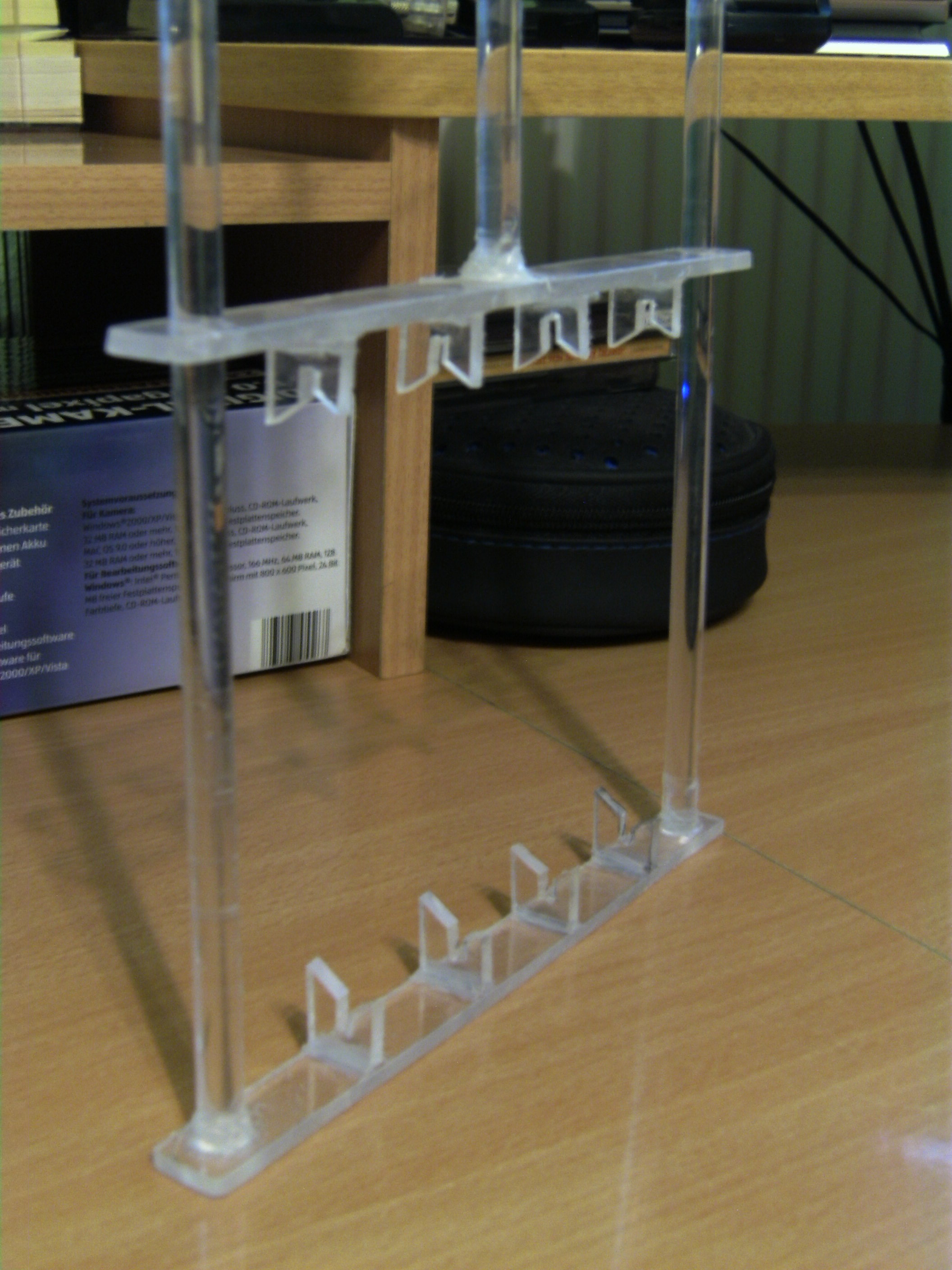

Ich habe meinen Platinenhalter aus Plexiglas+Gardinenschwinger+Silikon
gebaut. Wenn du möchtest kann ich ein paar Bilder davon anhängen.
Funktioniert einwandfrei.

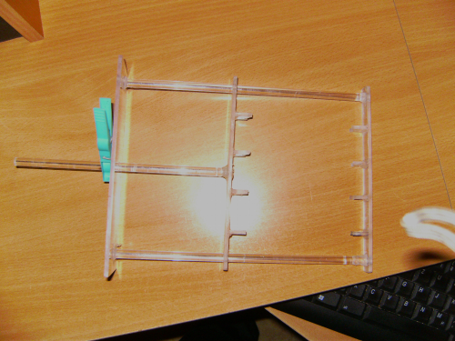

von Antwort (Gast)
Genau, Gardinenschleuder war es. hatte das Wort dafür falsch im Kopf.
Anbei mal die Phots von meinem Platinenhalter.
von J. K. (jokiett)
Das sieht ja nicht schlecht aus.
Da hast du aber auch eins paar Stunden rein gesteckt oder?
von Antwort (Gast)
So lange hat es nicht gedauert. Am langwierigsten war die Ausarbeitung
der Zähne. Aber mit ner Laubsäge und Feile geht es ganz gut. Hat
insgesammt so 2h - 2 1/2h gedauert. Und dann eben die Trockenzeit für
das Silikon.
Zuerst hatte ich die Zähne auf die beiden Plexiglasstreifen geklebt. Und
am nächsten tag, als die Zähne festgetrocknet waren, dann die abgesägten
Gardinenstangen angeklebt.

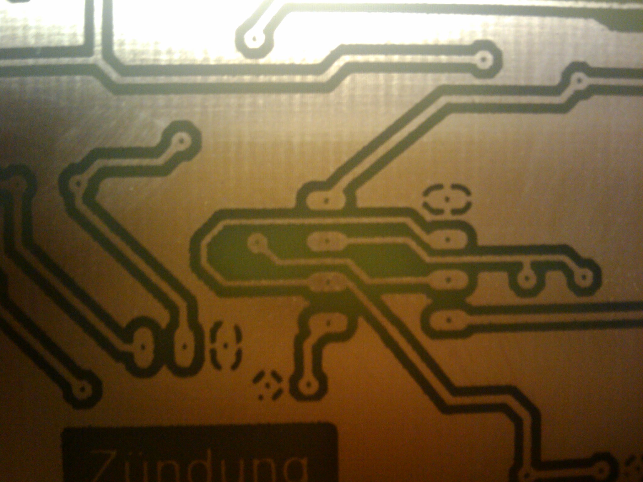

ich habe soeben die erste Platine im neuen Ätzgerät geätzt.
Sieht ganz gut aus bin zufrieden.
Hab Leiterbahnen mit 0,5mm im Layout und die sind gut geworden.
Siehe Bild.
MFG
PS: der Platinenhalter bestand allerdings aus Draht und nem Stück Holz
