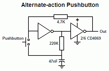

von ChristophK (Gast)
Paul Baumann schrieb:
> Ich habe gute Erfahrungen mit dieser Schaltung:
> http://www.electro-tech-online.com/attachments/gen...
> MfG Paul
Trickreich :) Äh, laß mal sehen, wie funktioniert die?
Eingang       Out
1             1  (47nF entladen)
Taste drücken -> ein kurze 0 entsteht am Eingang
Kondensator wird über 220K geladen -> 0 am Ausgang, der 4.7K "hilft",
die 0 zu halten.
0             0
Taste drücken -> Kondensator wird über Taster entladen und 220K wird auf
0 gezogen -> 1 am Ausgang -> über 4.7 auch 1 am Eingang.
Ungefähr so.
Soll ich mich auf so eine Trickschaltung verlassen oder lieber was
kalkulierbares bauen?
Christoph

von Paul Baumann (Gast)
Christoph schrob:
Du bist doch schon ein großer Junge und kannst solche schwerwiegenden
Entscheidungen nach reiflicher Überlegung selbst fällen.
Ich habe diese Schaltung in diversen Apparaten verwendet und sie
arbeitet
stabil, genauer gesagt bi-stabil.
MfG Paul

Ich will nur sicher sein, daß die Entprellung hier auch zuverlässig
funktioniert und - unabhängig von der Tastdauer - immer ein
vorhersagbarer
Zustand nach jedem Tastendruck anliegt, will sagen immer der jeweils
komplementäre.
Gut, ich habe mir eben im Laden noch ein CD 4069 gekauft.
Christoph

von Micha H. (mlh) Benutzerseite
ChristophK schrieb:
> Komm, komm, das ist eine typ. Trickschaltung.
Wenn Du mir erklärst wo da der "Trick" sein soll...
> Erklär Du sie mir doch mal mit Deinen Worten :)
... dann vielleicht.
Anderenfalls würde ich mal das CMOS-Kochbuch empfehlen, da ist der
"Trick" seit 1988 bekannt.
Stichwort bistabiler Multivibrator. Huch, jetzt hab ich es doch erklärt.
