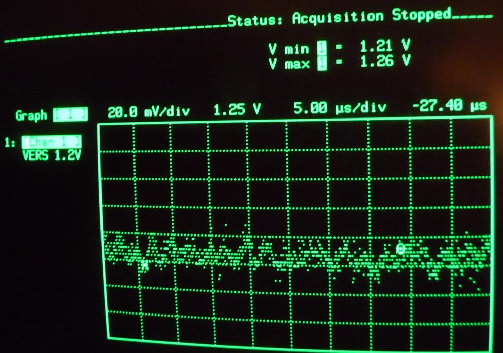

bastler schrieb:
> und auch die spannungsversorgung ?
Siehe Anhang. Ich musste leider direkt auf der 1,2V und 3,3V Verteilung
messen, das heißt vor allen Abblockkondensatoren (100µF, 4,7µF und
470nF)

von bastler (Gast)
