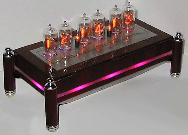

von Gerd F. (gerd_f)
Thomas Kiss schrieb:
> Old -papa
> Bin auch noch ein Nixie fan....
> Hast noch welche "übrig"...brauchst evtl etwas, in 2 Wochen fahre
> richtung Osten wo Röhren billig sind ( Russland-Ukraina ) hast noch
> 74141 ?...brauchst etwas ???
Wollte mit schon lange mal ne Uhr bauen :D :D :D
(Anhang)
von Thomas Kiss (Gast)
Rufus hat es richtig formuliert ein 7 Segment LCD HD44780 Emulator
mal gucken was Google sagt...
http://elektronik-kompendium.de/public/arnerossius/schaltungen/avr/vfd16.htm
Ergebnis mager...
Gerd :
HAMME !!!!
Gehäuse woher?..Neid !!! Serienproduktion starten LoL
