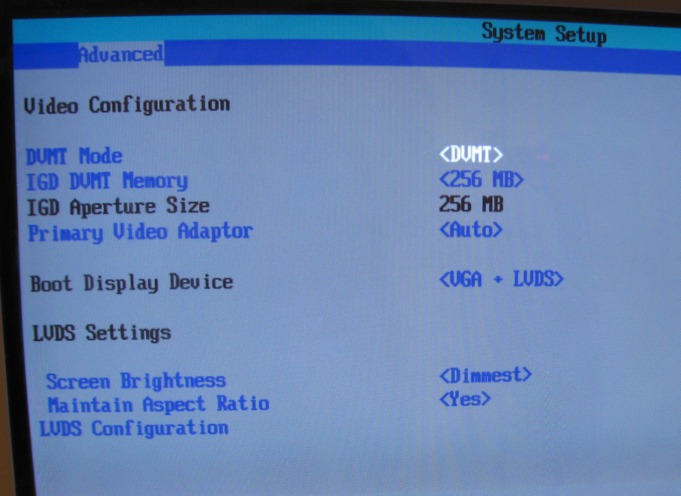

Hallo, habe mir vor kurzem das Intel D525 MWV gekauft um über die LVDS Schnittstelle ein 10,1 LCD Panel anzusprechen. Das Board ist da, das Kabelpinning stimmt auch. Nun lässt sich das LVDS Interface im Bios nicht aktivieren, der Menüpunkt ist disabled. Hab es auch schon mit Intels integrator tools versucht aber auch diese geben mir keinen Zugriff. Weiß jemand wo ich das BIOS herbekommen könnte wenn nicht bei Intel oder wie man diesen Punkt freischalten kann ? Habe extra die MW "V" version des boards gekauft um das LVDS nutzen zu können und jetzt ist die Schnittstelle disabled, das ist sehr ärgerlich. Hoffe einer von euch kan mir da weiterhelfen. Grüße Philipp

Also Intel rückt das Ding nicht raus, keine Chance. Weiß irgendjemand noch eine Möglichkeit wie ich da dran kommen kann ? Grüße

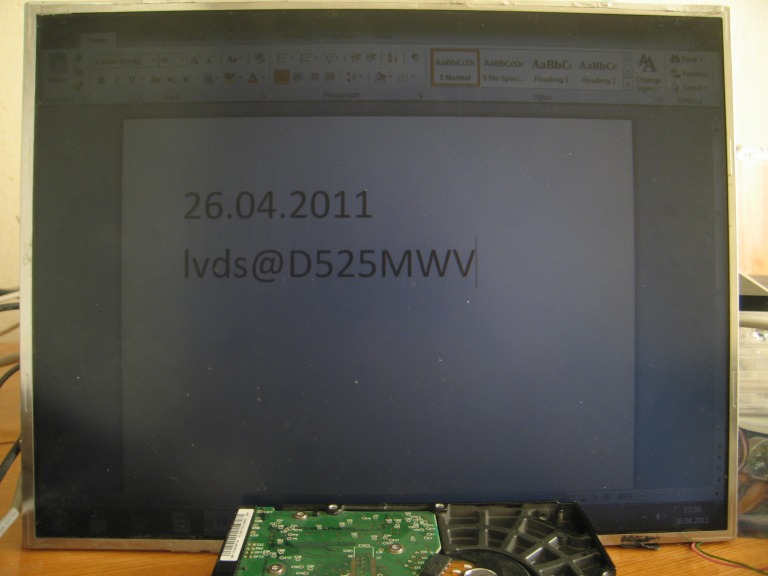

Ich weiss wie man die LVDS Einstellungen im BIOS freischalten kann. Noch in dieser Woche werde ich es versuchen meine LCD anzuschliessen. Ich hoffe es, dass man keine modifizierten treiber braucht!? Wer interesse hat wie man die LVDS einstellungen freischalten kann, der kann mir eine EMail schreiben an priit at kultuuritehas ee
Das Bild is so dunkel weil ich den Pinout von originalem Inverter nicht wusste und stadtdessem habe ich einen Inverter von einem kleineren CCFL Lämpchen benutzt. Es funktioniert, Plug & Play.
