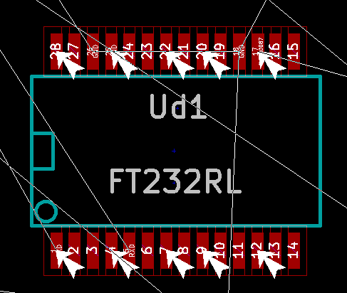

Wenn ich über meinen Platinenentwurf den DRC laufen lasse, beschwert er
sich über einen unverdrahteten FT232RL. Fehlermeldung siehe Anhang 2.
Wie bekommt man das weg?
von docean (Gast)
indem man dir DRC-Rule ändert....
von Uhu U. (uhu)
Sorry, der Anhang 2 war die falsche Fehlermeldung. Hier ist die
richtige.
von Uhu U. (uhu)
Das dacht ich mir - nur finde ich bei den DRC-Einstellungen nichts
passendes...
von Bernd W. (berndwiebus) Benutzerseite
Hallo Uhu.
> passendes...
Schau auch mal genau nach dem Footprint. Eventuell liegen dort mehrere
PADs übereinander. Passiert leicht bei Footprinterstellung durch
copy+paste.
http://www.dl0dg.de
von Uhu U. (uhu)
Danke, Bernd, das ist wohl die richtige Spur, wie man aus dem Anhang -
hoffentlich - sehen kann.
Es ist der SSOP28-Footprint aus den Libs, die bei der 2011-01-25 BZR
2758-stable dabei waren.

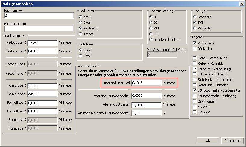

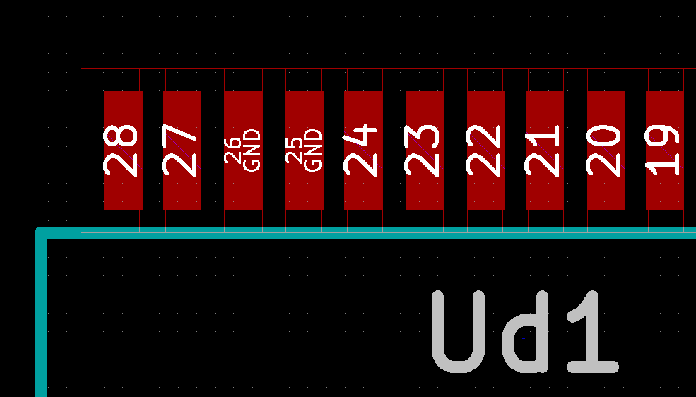

von Uhu U. (uhu)

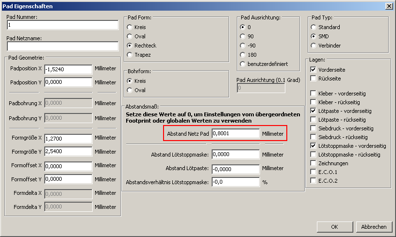

Hier ist ein SSOP28, den er ohne Gemecker akzeptiert.
Der Dialog für die Pad-Einstellungen ist ne Katastrophe. Hilfe gibts
keine und selbsterklärend ist was anderes...
Die passende Padbreite hab ich duch Ausprobieren herausbekommen: 0.33

von Guido (Gast)
> mm. Eventuell gehts noch geringfügig breiter.
Kapiere ich nicht. Du hast den Pitch und kennst die realisierbare
Clearance. Daraus ergibt sich doch die max. Padbreite.
von Uhu U. (uhu)
Guido schrieb:
> Du hast den Pitch und kennst die realisierbare Clearance.
Völlig logisch, dachte ich auch. Nur wo kann man die Clearence
einstellen? Wir sind im Footprint-Editor und KiCad ist nicht Eagle.
Ich hab an allen möglichen Parametern gedreht, nur hatten die - wenn
überhaupt einen - nicht den gewünschten Effekt.
von Guido (Gast)
Klar, die Clearance gilt ja für das Board, nicht für den
Footprint. Nö, ich rechne das schnell im Kopf. :-) Bei
0,5--mm-Pitch und einer minimalen Clearance von 0,25 mm
bleiben z.B. für das Pad 0,24 mm.
Den Einstelldialog für die Pads finde ich garnicht so

von Stefan B. (steckersammler)
Uhu Uhuhu schrieb:
> Was mit beim Footprintbasteln ziemlich irritiert hatte, war die dünne
> Linie, die um ein Pad gezogen wird. Ich hatte die zunächst für den
> Clearence-Bereich gehalten und habe versucht, eine Überlappung dieser
> Rahmen zu vermeiden - das geht aber offenbar nicht, scheint aber auch
> nicht zu schaden.
Das ist auch der Clearance-Bereich, wenn ich mich nicht täusche.
Die Rahmen von einzelnen Elementen (Pads, Leiterbahnen) dürfen sich sehr
wohl überlappen, das ist kein Problem.
Nur darf der Clearance-Rahmen nicht in andere Elemente (mit
unterschiedlicher Netzzugehörigkeit) hineinragen.
von Uhu U. (uhu)
Dann sollte sich beim halbieren der Clerence die Breite des Rahmens
halbieren. Zumindest im Footprint-Editor tut er das nicht.
Hmm, also bei mir verändert sich die Breite, wenn ich den Wert bei
"Abstand Netz Pad" ändere, siehe auch Screenshots...
Ich benutze Version 2010-05-05 auf XP.
Uhu Uhuhu schrieb:
> Aber nicht im Footprint-Editor
Doch, meine Screenshots stammen aus dem "Bauteil Editor".
Hätte ich vielleicht dazuschreiben sollen...
