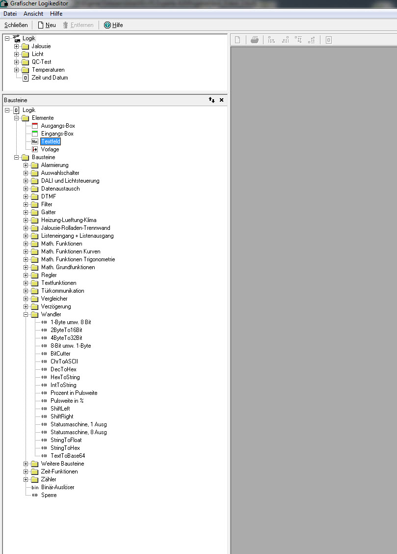

von Marcus _. (tunneltruppe)
...ja gebe Dir recht.
Ansich können die Logikeditoren nicht viel, aber ich denke der Gira kann
da mehr (siehe mal bitte den Anhang!!!).
Ich werde mir auf jeden Fall, wenn es Ingo zuläßt, seine Platine (hoffe
voll bestückt, muss mir sonst einen zum Löten suchen) zulegen und dann
mal spielen.
Muss noch ein wenig den Hex- String analysieren...
DANKE ERSTMAL!!!
von jschmied (Gast)
Na, vieleicht kann man aus diesen Bausteinen ja einen Sender und auch
Empfänger (!) für das EMS-Protokoll zussammenklicken. Sieht dann
bestimmt so aus: http://www.youtube.com/watch?v=wgJfVRhotlQ  ;)
vg
Jürgen

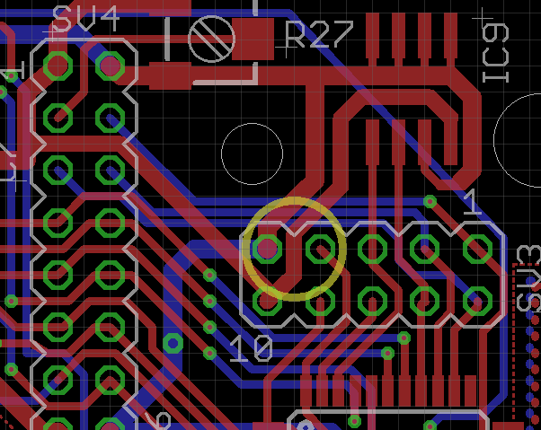

von IngoF (Gast)
Kay F. schrieb:
> Sind die beiden LEDs nur an wenn der PIC im Bootloader läuft, sprich
> kann ich davon ausgehen das er noch lebt? Kann ich per Terminalprogramm
> was zum PIC senden und eine antwort erwarten (ohne EMS Bus)?
Wenn der EMS-Gateway normal gestartet hat kannst Du auch ganz normal im
Terminalprogramm BootloadMode! Wie in der Flaschanleitung eingeben. Die
Platine sollte dann mit <S2BLM> antworten. Ob RAW-oder Hex-Mode ist
dabei egal. Get auch mit Hyperterminal von Windows.
Beim EMS-Bus sollte die Stromversorgung funktionieren. Ohne
Stromversorgung kann eigentlich nicht auf dem BUS gesendet werden. Es
sei denn den Transistor hat es auf der Unterseite zerschossen. Könnte
man eventuell mit einem Multimeter messen falls Du das hast.
Die Stromversorgung könnte man auf den Jumpern neben dem ADUM1201 messen
können. Auf der EMS-Bus-Seite die beiden äußeren. die Anschlüsse links
und rechts neben dem ADUM sind die Sende und Empfangsrichtung. Dazu muss
aberschon 20Volt am EMS-Bus angelegt werden.
Alternative wäre den PIC in Reset zu halten (DIP4) und einfach mit einem
10kOhm Widerstand an den beiden Lötaugen von PortC im Gelben Kreis den
Sendepin auf GND ziehen. Wenn der PIC kaputt ist und der EMS-Teil OK ist
sollte er auf dem EMS-Bus nicht mehr senden. Wenn Doch scheint der
EMS-Teil defekt zu sein (Transistor auf der Unterseite defekt.z.B.)
Der Pin rechts draunter sind die EMS-Empfangsdaten.
Ingo

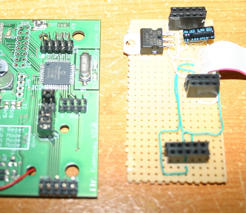

von Jürgen S. (Firma: privat) (jschmied)
Hallo!
Ich habe jetzt den Web-Server aus
Beitrag "ENC28J60 (Mikro-)Web-Server die Nächste"
auf das Board portiert. Er braucht nur 20KB ROM und 1080 Bytes RAM. Es
geht auch noch mit etwas weniger RAM. Der Web-Server ist also nur halb
so groß wie der von Microchip zur Verfügung gestellte.
Ggf. würde er also sogar auf dem alten Board laufen - die neue Version
ist ja mit PIC18F4685.
Die Hardware ist:
http://www.ebay.de/itm/ENC28J60-Ethernet-LAN-Netzwerk-Modul-Arduino-RJ45-SPI-mit-Befestigungsbohrungen-/121158045138
und ein 3,3 Volt Spannungsregler.
Ich würde vieleicht eine Abfrage der Werte über JSON oder XML  machen.
Auch eine einfache Web-Oberfläche zum Setzen von Parametern über das
Internet ist nun einfach zu machen.
Hat jemand spezielle Wünsche? Sonst mach ich was ich will ;)
vg
Jürgen

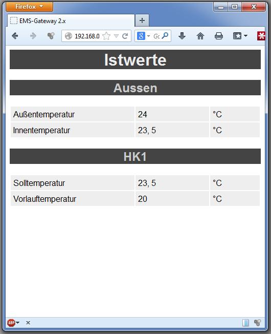

So, langsam läuft auch der Webserver ...
Welche Werte soll ich anzeigen, welche änderbar machen?
Idee:
Solltemperaturen, Zeit (per NTP), Urlaub
vg
Jürgen
Sieht ja super aus....
Es gibt auch eine Urlaubsfunktion. Wäre schön wenn man die Einschalten
könnte. Aber ich glaube schon fast dass es nicht so einfach möglich ist.
Für die Heizkreise 1 und 2 gibt es ein Telegramm. Beim Warmwasser wohl
nicht.
Allerdings kann man wohl nicht die Gesamtanlage in den Urlaubsmodus
setzen. Die RC30/RC35 steuert ja die Heisswasserbereitung und dafür habe
ich noch kein Telegramm gefunden.
Ingo

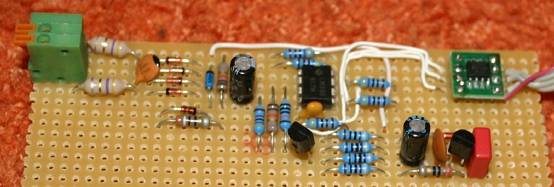

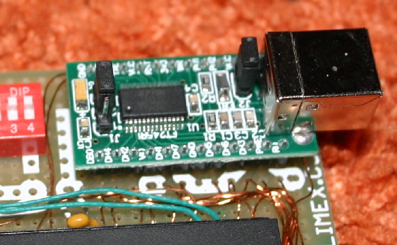

Hallo!
Es ist auch nicht so schwer, das Ganze diskret aufzubauen. Das eine Foto
ist die EMS-Eingangsstufe, das andere Bild das Breakout-Board für USB.
Das gibts fertig. Als Basis mit dem PIC18F4685 kann man ein Board von
Olimex benutzen.
So gehts auch ohne SMD löten.
vg
Jürgen
Hast du evtl. noch die (R* oder C*) Bestellnummern der diskreten
Bauteile?
Speziell die Induktivitäten...
Danke und Gruß
Micha
Die Bauteile sind nicht so kritisch. Ich habe genommen (Reichelt)
L1/L2
SMCC 4,70µ  Drosselspule, Festinduktivität, axial, 4,70µ
D5/D6
BAT 43  Schottky Diode, DO35, 30V, 0,2A
T2
BC 337-40 Transistor NPN TO-92 45V 0,5A 0,625W
D7
1N 4148  Planar Epitaxial Schaltdiode, DO35, 100V, 0,15A
ADUM 1201 AR  Digital-Isolator, 2-Kanal, low power, SO-8
LM 393 DIP  Komparator, 2-fach, DIP-8
Die Widerstände heissen z.B. METALL 100K
Die Kondensatoren: z.B.
RAD 105 47/35  Elektrolytkondensator, 105°C, RM 2,0mm
KERKO 68P  Keramik-Kondensator 68P
X7R-5 1,0N  Vielschicht-Keramikkondensator 1,0N, 10%
Z5U-5 100N  Vielschicht-Keramikkondensator 100N, 20%
als C10 hab ich einen Elko genommen, + an den Eingang.
Wichtig ist:
www.ebay.de/itm/5pcs-New-SOP8-SO8-SOIC8-TO-DIP8-adapter-PCB-conveter-boa
rd-/171071352965
von IngoF (Gast)
> rd-/171071352965
Hallo Jürgen, wozu denn das?
Den LM393 gibt es doch auch als DIP. Oder wofür hast Du den verwendet?
Ingo
von IngoF (Gast)
Hab mal wieder schneller getippt als ich sollte, Den ADUM1201 hatte ich
vergessen. Aber notfalls könnte man die Isolierung auch mit zwei
Optokopplern machen..
Ingo

Hallo!
Hier noch ein Foto von Ethernet-Anschluss für ein altes Board.
Das Leitungen von Port A, B und C gebraucht werden, habe ich mich für
die "Huckepack-Platine" entschieden.
Der rote Draht versorgt den 5V Pin des Port B aus der ungeregelten
Eingangsspannung. Auf der Platine sitzt der 3,3V Regler und ein
Kondensator. Paltz wäre auch noch für Pegelwandler für einen
SD-Kartenanschluss.
PS: Der PIC & Quarz sind auch ausgetauscht, damit ist das Board
kompatibel zur neuen Version ist.
