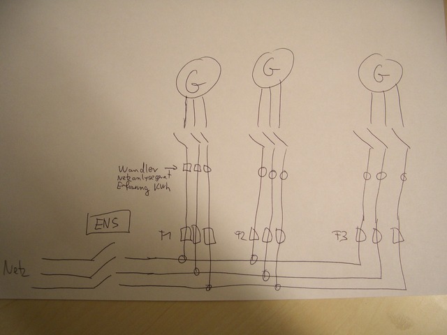

eine ENS für alles zusammen sollte reichen. die darf nur nicht
abschalten wenn ein zweiter generator gestartet wird oder so und
deswegen ein kräftiger lastsprung erfolgt.
was evtl. noch wichtig wäre, wie sieht's denn mit einer rückmeldung an
die turbinen aus wenn das netz ausfällt? die werden bei der geringen
leistung vielleicht nicht durchgehen wie ein 1600MW turbosatz im
neuesten atomkraftwerk (der würde bei zu großer überdrehzahl einmal
schräg durchs maschinenhaus fahren), aber es ist bestimmt nicht gut für
etwaige getriebe oder lager. auch nicht für den dann unnützen
wasserverbrauch. die regelung sollte also irgendwie die wasserzufuhr zu
den turbinen schließen können.
ENS selber bauen fällt bei anmeldung und einspeisevergütung aus. da
brauchst du was vom EVU zertifiziertes sonst kriegst du keine zulassung
zur einspeisung.

von Martin X. (ranku)
WKA in Bayern. Ist derzeit in Betrieb. Aber alles prov. - Soll alles weg
und neu gemacht werden. Fallhöhe für Turbinen ca. 3m.
ENS habe ich jetzt im Internet bei UFE Gmbh gefunden. Vielleicht ist das
was.
Andere Hersteller ?
Am ersten Bild die Schaltung. So möglich ? also wenn ENS auslöst würde
ich die Zufuhr des Wassers stoppen. Wasserrad und Turbinen haben jeweils
eine Klappe auf/zu.
Wenn ich richtig verstanden habe ENS im Normalbetrieb geschlossen.
Ansteueurng Generatorschütz ? Klappe Wasser auf - nach Zeit x
Generatorschütz rein und hier würde ich dann über aktuelle KWh Signal
das Schütz anlassen bzw. ab bestimmten Mindest KWh abschalten.
Vorrangschaltung noch über Wasserstand am Zulauf. (angestauert Bach mit
genügend Nachlauf, eher Überlauf vorher). Wasserstand als 4-20mA Signal.

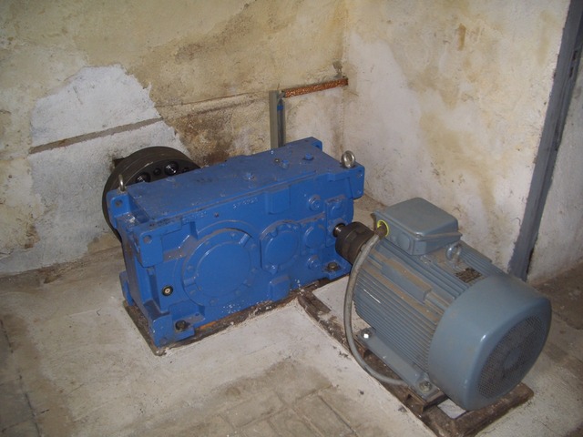

Das weiter Bild ist der Generator vom Wasserrad. Die Teile sind groß
genug dimensioniert.

zum start: ich weiß nicht inwieweit deine turbinen regelbar sind. wenn
die mit weniger als vollast betrieben werden können würde ich sie mit
wenig leistung hochdrehen lassen bis der generator in etwa seine
nenndrehzahl erreicht hat, dann das generatorschütz schließen und danach
bis vollast hochfahren. wenn da nichts regelbar ist dann einfach hahn
auf und bei erreichen der nenndrehzahl einschalten.
alternativ kannst du die turbine auch mit dem generator auf nenndrehzahl
bringen und danach mit wasser beaufschlagen.
sicherheitshalber würde ich die drehzahl der generatoren sowieso
überwachen und bei einer zu großen abweichung (vor allem nach oben) die
turbine herunterfahren.
die leistung der generatoren würde ich zwar messen, aber die einzelnen
maschinensätze immer im punkt des maximalen wirkungsgrades (meistens
vollast) betreiben. wenn der füllstand des reservoirs irgendwann zu sehr
abgesunken ist würde ich einen oder zwei maschinensätze komplett
abschalten und erst bei steigendem wasserstand wieder neu anfahren.
damit kann der fall, daß ein maschinensatz zu wenig leistung bringt,
nicht passieren.
OK Danke,
zwei Startvorgänge beschrieben:
1. Schütz rein, 2.Klappe auf, 3.Speisung (Generator mit Netz hochfahren)
oder
1. Klappe auf, 2. Schütz rein, 3.Speisung (Anlauf durch Wasserkraft)
Die erste Version ist für die Belastung des Netzes besser, oder ?
Zur Drehzahlüberwachung.
Beim Wasserrad denke ich gibt es keine Probleme kann sich nur drehen
oder nicht. Ist dirket mit Getriebe am Generator verbunden.
Bei der Turbine könnte der Keilriemen reißen, (nur hier der Fall der
Überdrehung). Dann würde ich es aber über die KWh Messung mitbekommen
und abschalten.
Regeln kann ich den Wasserzulauf der Turbinen nicht. Nur Schieber auf
oder zu.
Habe ich einen Denkfehler oder benötige ich unbedingt eine
Event. funktioniert hier auch eine cos Phi Überwachung ?
von Ben _. (burning_silicon)
bitte entschuldige wenn ich das mal so lapidar formuliere, aber wieso
kriegen solche tollen anlagen immer leute die davon gar keine ahnung
haben...? :-/
die dinger kannst du im grunde starten wie du willst wenn das ganze
ungeregelt ist. ich würd einfach wasser auf die turbine geben und das
schütz vom generator in der nähe der nenndrehzahl schließen. das ist für
das netz am besten. viele BHKWs knallen ihren 10kw generator aber auch
einfach ans netz und starten damit den verbrennungsmotor. das sägewerk
mit seinen 30kw kreissägen interessiert sich für die
einschalttransienten im netz auch reichlich wenig. sollte also beides
gehen.
bei starker überdrehzahl würde ich wie gesagt die wasserzufuhr schließen
um schäden zu vermeiden. weiß nicht wie hoch so eine turbine im leerlauf
dreht, aber toll findet sie das bestimmt nicht. das getriebe vom
wasserrad bestimmt auch nicht! unbedingt brauchen brauchst du auch keine
WKA. es ist einfach eine sicherheitsmaßnahme für den
1-in-10-millionen-fall.
um den cos phi brauchst du dir keine gedanken zu machen, der ist bei
asynchronmaschinen sowieso beschissen weil sie blindleistung aus dem
netz brauchen um überhaupt zu laufen, aber selbst nur wirkleistung ins
netz einspeisen können.

Cos Phi dachte ich mir für die Keilriemenüberwachung. Aber wenn event.
doch eine Drehzahlüberwachung. Gibt es hier Geräte ohne externen Geber ?
Irgendwelche anderen elektronischen Geräte ? (wahrscheinlich nicht)
Hier könnte ich dann auf Unterdrehzahl bzw. Überdrehzahl überwachen.
Bei dem Wasserrad mache ich mir keine Sorgen. Derzeit Höchsstand und
max. Wasserzufahr. Hierfür wurde das Ding ausgelegt.
unterdrehzahl kann im betrieb nur sehr begrenzt auftreten, da der
generator unter der synchrondrehzahl (1500 oder 3000 u/min) als motor
laufen und die anlage mitschleppen würde.
Ja stimmt. Wenn Keilriemen reißt treibt das Netz den Generator an.
Also wäre mein Idee mit dem Netzanlysegerät im 4Quadrantenbereich doch
nicht so verkehrt. Wenn die Leistung im -Bereich liegt stimmt irgendwas
nicht und ich schalte den Generatorschütz ab.
