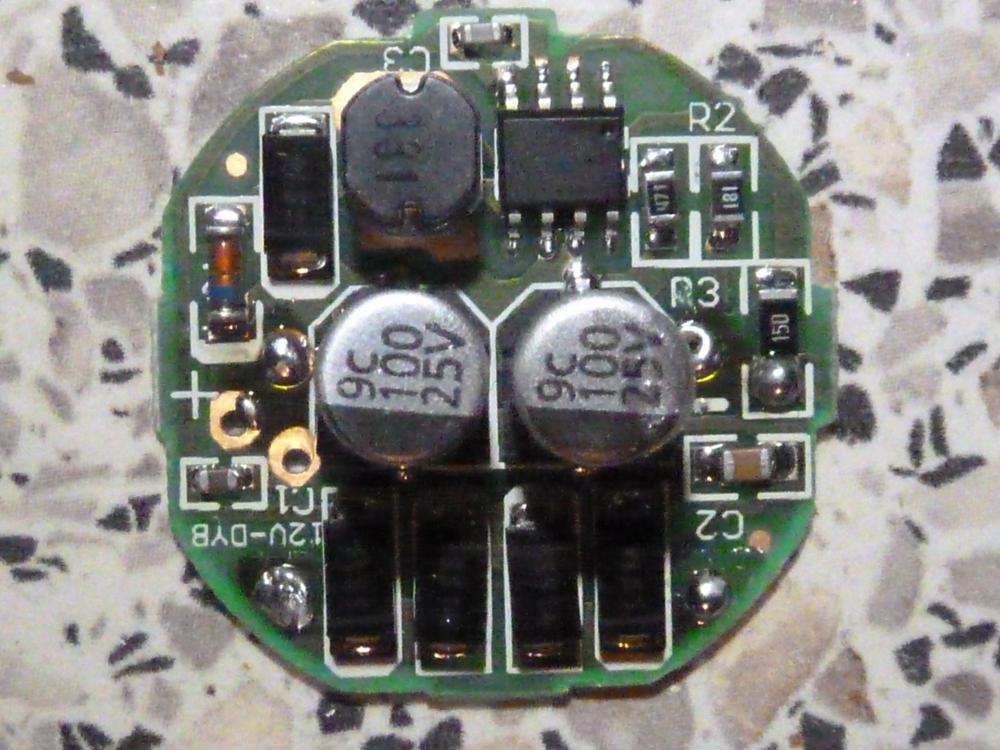

Ich bin im Internet auf Bilder einer vergleichbaren LED Lampe gestoßen.
(Ebenfalls mit ettlichen 5mm Leds bestückt)
Dort ist ein kleiner LED Treiber drin.
Gibts für sowas spezielle IC's?

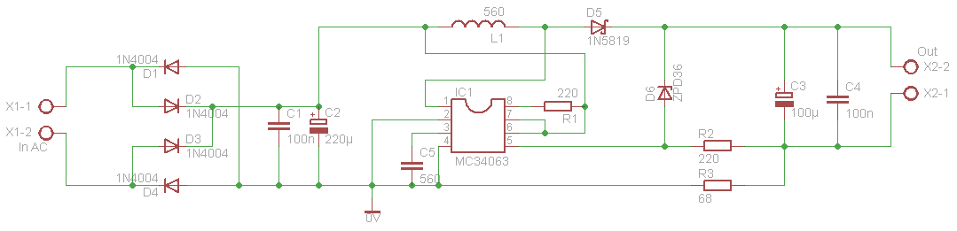

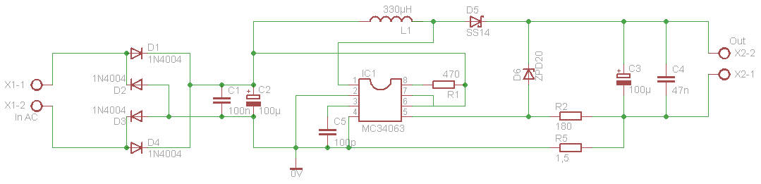

von Ingo W. (Gast)
Das könnte z.B so aussehen:
http://www.mikrocontroller.net/articles/Konstantstromquelle_fuer_Power_LED#Fertigmodul
wobei auch hier, der Gleichrichter das Bid dominiert und der MC34063 für
diesen Zweck auch nicht das Optimum ist.
einen Schaltregler, der effizienter ist, als der klassische
Vorwiderstand, kann man schon mit 2 billigen Transistoren und etwas
Hühnerfutter bauen (Chinavariante).
Spezielle Schaltkreise, sind bei den, hier zu erwartenden Stückzahlen,
auch sicherlich sehr günstig, wobei mir da kein konkretes Beispiel
bekannt ist. Wenn die dann deutlich über 100kHz arbeiten, wird auch die
Speicherspule als voluminösestes Bauteil, deutlich kompakter (wie die
PR44xx um die 500kHz).

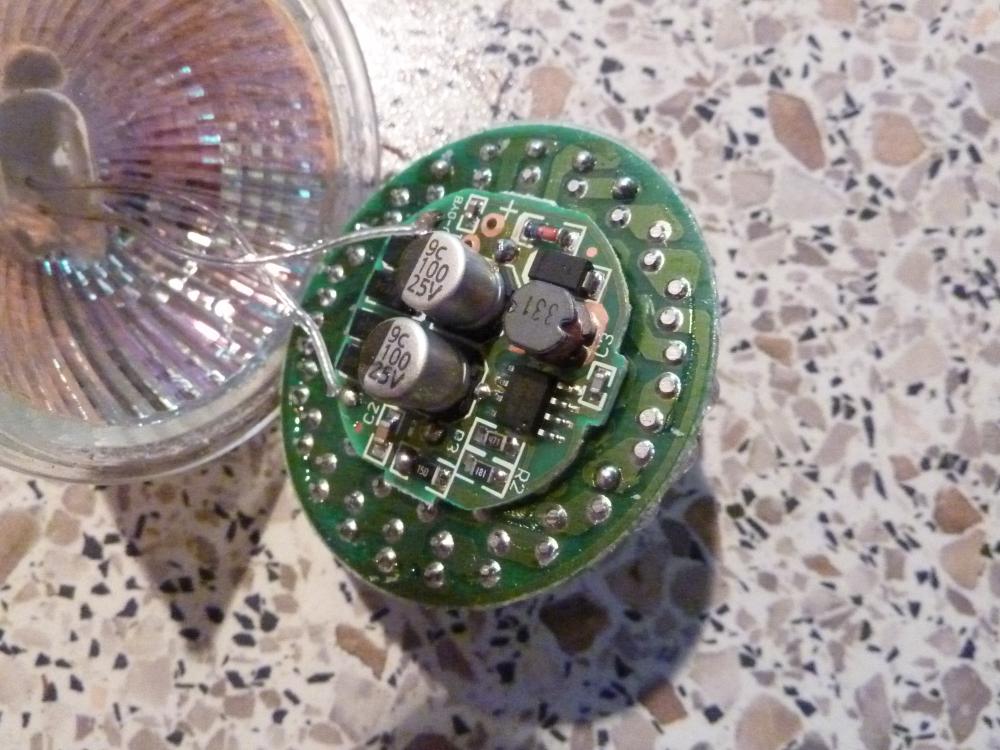

von Floh (Gast)
Olli schrieb:
> Kondensatornetzteil ist definitiv keins drin. Die Lampen funktionieren
> auch mit DC aus dem Labornetzteil.
Du beziehst dich aber schon auf die Lampe aus dem Bild?
Mach doch einfach mal auf und ein gutes Foto vom Innenleben.
Ansonsten artet das hier in Kaffeesatzlesen aus. :-)

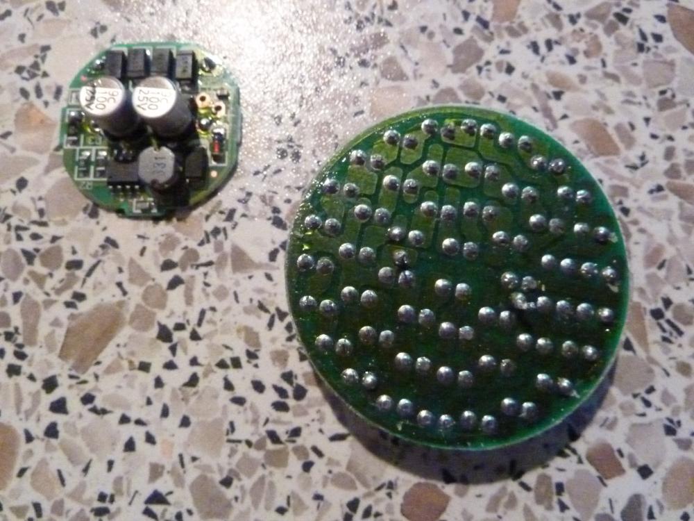

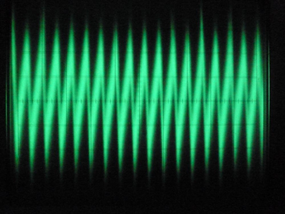

von Olli (Gast)
Hallo.
Das Bild oben ist aus dem Internet - Von einer Lampe mit ähnlicher
Bauweise (ähnliche Anzahl 5mm Leds)
"Meine" Lampe habe ich nicht geöffnet. Sie ist auch nicht
zerstörungsfrei zu öffnen.
Ich habe mal mit dem Oszilloskop die Stromaufnahme, bze den AC Anteil
der Stromaufnahme von der Lampe gemessen.
Spannungsquelle 12V DC.
Die Lampe hat schon eine ziemlich wechselhafte Stromaufnahme.
von Michael H. (overthere)
Das deutet auf schaltregler hin. Leider fehlt in deinem Bild die Angabe
von Zeit und Volt. So ist leider dein Bild wenig aussagekräftig.
von Sven (Gast)
Mess doch einfach mal die Stromaufnahme jeweils bei 5V und bei 12V
Eingangsspannung. Wenn diese gleich bleibt muss die Differenzspannung
von 7V * x mA irgendwo "verheizt" werden. Wenn die Stromaufnahme runter
geht wird wohl eine Art Schaltregler verbaut sein.
von Olli (Gast)
Die Parameter sind: 10 uS /Div, Spannung 10 mV/Div, Shunt 0,1 Ohm.
Spannungsversorgung 12V DC.
Ich widerhole das gleich mal bei 5V.

von Olli (Gast)
hier mal ein Bild bei 6V. Bei 5V zieht er nur ca 1,8 Watt, also noch
nicht wirklich volle Leistung.
Man sieht eine größere mittlere Stromaufnahme und eine konstantere
Stromaufnahme.
mfg
Mmh, also 400mA Peakstrom, bei 100kHz ripple, das riecht schon schwer
nach Schaltregler, wobei die Regelung bei höheren Spannungen anfängt zu
schwingen. Also ich würde jetzt auf irgend einen Fertig-IC tippen, der
mit einer Spule+Hühnerfutter ausgestattet wurde.
Alternativ könnte es sein, dass die Linearregelung anfängt zu schwingen,
das glaube ich allerdings weniger, denn sonst würde das Ding warm
werden.
But just my 2 cents.
von Olli (Gast)
Hallo.
So, ich habe mal noch einen extra zum auseinanderbauen gekauft.
Die anderen sind ja für den Flur abgezählt.
Also es ist ein Schaltregler (MC34063A) drin, als Stepup gebaut und das
Ding arbeitet intern etwa mit 20 V.
Meint ihr, das Teil ist seine 6 Euro wert? Sollte ich noch ein paar
holen?
mfg
Meinst du, du bekommt bild 2 etwas besser hin? Wichtig wäre, dass man
die Widerstandswerte mal ungefär lesen kann.
Meine Private Meinung, preislich okay, wenn man bedenkt, dass die
Ansteuerung schon mit Dioden, etc. 60ct-1Euro kostet. Dann kommen die
LEDs drauf, marge von 100% und dann stimmt der Preis. Also würde sagen,
preislich okay, technologisch not-state-of-the-art. Siehe das starke
schwingen der Regelung.

von Olli (Gast)
Hallo.
So habe die Schaltung mal aufgenommen so gut es ging.
Teilweise sind die Teile schon durch "Reicheltteile" ersetzt. D5 könnte
man auch noch durch 1N5819 ersetzen.
von Olli (Gast)
So, hier noch der Schaltplan, eben vergessen.
von Floh (Gast)
Bei Gleichrichter kann da noch was nicht stimmen :-)

von Olli (Gast)
Nicht nur beim Gleichrichter war ein Fehler.
Auch an der Spule.
Habe beim Verfolgen der Leiterbahnen einen Fehler gemacht.
(Von unten sieht man sie leicht durch schimmern)
Habe es mal korrigiert.
... und sollte R5 im Schaltplan nicht 15Ω statt 1,5Ω haben?
von Olli (Gast)
Ja stimmt.
Habe es korrigiert.
Habe auch noch ein paar optische Korrekturen vorgenommen und D5 auf eine
1N5819 geändert.

Olli schrieb:
> Diese Schaltung bauen oder lieber die aus dem Datenblatt vom IC mit 28V,
> und dafür 8 LED's statt 6 in Reihe?
Die Schaltung im Datenblatt ist ein Spannungs-, kein Stromregler. Die
abgekupferte dürfte ok sein. Wahrscheinlich funktioniert sie auch mit 8
LEDs in Reihe bei gleichem Strom (83mA insgesamt, 10mA in jedem der 8
Stränge). Du musst dann allerdings die Z-Diode zur Spannungsbegrenzung
durch eine mit mindestens 27V ersetzen und den Ausgangselko für 35V
auslegen.
Wenn du die Leitungen des Regelkreises einigermaßen kurz hältst, spricht
nichts gegen einen Aufbau auf Lochraster.
von Olli (Gast)
Diese Schaltung ist ein Stromregler?
Der Strom wird durch D6, R2 und R3 bestimmt oder?
Nach welcher Formel?
Würde ich einen normalen Spannungsteiler zwischen GND und Ausgang
schalten, und R3 ganz weglassen, hätte ich einen Spannungsregler, oder?
von (prx) A. K. (prx)
Durch R3, über die Sollspannung am Pin 5. D6/R2 sind was den Strom
angeht reine Deko, dienen als Spannungsbegrenzer wenn die Last fehlt.
von Olli (Gast)
Achso, das ist eingebaut, damit die Spannung nicht zu sehr ansteigt
oder?
Sie müsste ca 21,25 V sein, 20V Zenerdiode + interne Referenzspannung
des Chips, oder?
Und der Strom also anhand der Uref/R3 berechnet.
Langsam verstehe ich diese Schaltung.
> des Chips, oder?
So ist es.
Mini Float schrieb:
> Kann man das dann Cycle-Skipping an der unteren Grenze(Schwingungsabriss
> und Schalttransistor auf "Durchzug") nennen?
Nö, zu einfach gedacht. Das kann dabei zwar rauskommen, aber
beispielsweise auch sowas wie ein zyklisch hochpumpender und
zusammenbrechender Spulenladestrom, wie über Rsc gemessen in
Beitrag "Re: Getaktete Stromquelle - wie mit µC Sollwert vorgeben?"
