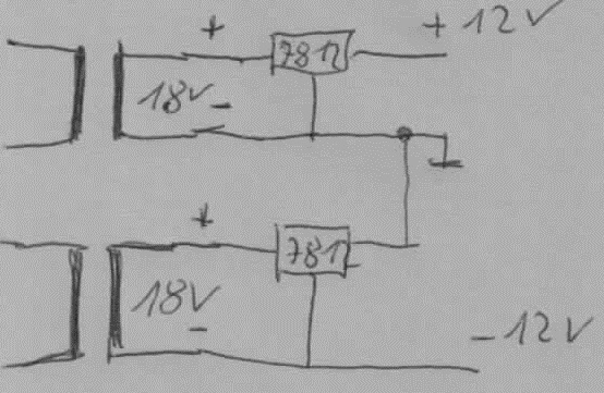

von guest (Gast)
Wenn du 2x 18V getrennt hast kannst du dir auch erst 2x +12V
stabilisieren und dahinter erst verbinden.

von Paulchen Panter (Gast)
Da bin ich mir nicht sicher, dass das der Regler verträgt...
Paulchen Panter schrieb:
Also du meinst so?
P.S. Mir ist klar, dass aus dem Trafo keine Gleichspannung kommt! Habe
die Gleichrichtung und die Glättung der Einfachheit halber weggelassen!
von guest (Gast)
Ja, das sollte so gehen.
von PIC N. (eigo) Benutzerseite
also das sind 6V Differenz zwischen Ein-/Ausgang des ICs, was bei einem
maximal zu erwartendem Laststrom (du nanntest 2A) eine Verlustleistung
von 12W macht. Das wird die Regler definitiv killen!
Schöne Grüße
Edit: Außerdem fehlt eh Gleichtichter, Glättungselkos,..
Schau mal für das Prinzip:

von mhh (Gast)
> ich brauche für einen Selbstbauverstärker stabile +-12V.
Welcher Verstärker braucht seine Spannung unbesingt stabilisiert?
Trafo mit 2*9V bis 10V/3A, Gleichrichter und Lade-Cs. Mehr braucht es
nicht.
Nicolas M. schrieb:
> Hallo zusammen,
> Schöne Grüße
Danke,
soll ich lieber einen Ringkern mit 2*15V nehmen? Noch habe ich kein
Bauteil bestellt. Das ließe sich also leicht ändern.

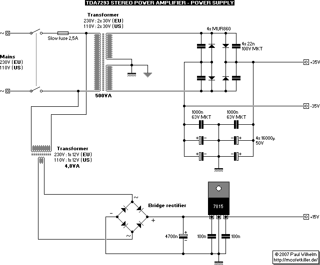

Was haltet ihr denn von dieser Lösung?
Quelle: http://mosfetkiller.de/?s=tda7293endstufe

von (prx) A. K. (prx)
Brückengleichrichter kann man auch fertig kaufen. Eine Ultrafast-Diode
ist als 50Hz Gleichrichter etwas verschwendet.
Yep, so kann sowas im Prinzip aussehen. Wobei mir der zweite Trafo je
nach Stromaufnahme auf den 15V nicht zwingend erscheint, schaden tut er
aber auch nicht.
