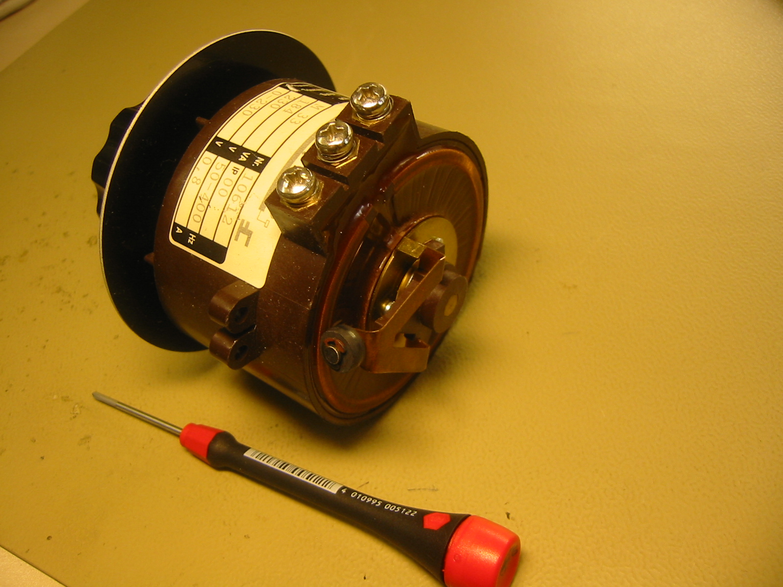

Frage : Fast alle Netzteile haben Gleichspannung am Ausgang..Nun die Frage, wie baut mein ein Netzteil, wenn aich 0-30 V 50 Hz Sinus am Ausgang haben möchte ? Also wie ein Stelltrafo, aber auf "moderne" Art ....
Thomas Kiss schrieb: > aber auf "moderne" Art ... Wird wohl auf eine Klasse-AB-Endstufe, oder eine PWM mit Filter hinauslaufen.
Zum einen so: http://de.wikipedia.org/wiki/Stelltransformator Oder, indem man einen Trafo baut, bei dem man die eine Spule in der anderen drehen kann, sodass das wirksame Feld durch die drehbare Spule von 0 bis zum Maximum verändert werden kann.
DUU baust ihn nicht! Du kaufst ihn und stellst in hin. Dann kann seine Achse an dem großen Drehknopf gedreht werden und die variable Ausgangsspannung stellt sich ein.
Luk4s K. schrieb: > Thomas Kiss schrieb: >> aber auf "moderne" Art ... > > Wird wohl auf eine Klasse-AB-Endstufe, Nur wenn man damt heizen will! > oder eine PWM mit Filter hinauslaufen. So denne nimm doch einen (4 Quadranten) FU dann kannst an allen Parametern spielen, einschließlich der Frequenz (und Leistungsflussrichtung). Ach ja gut filtern wenn du auf Ripple lieber verzichtest. MfG Winne
Man könnte auch nen Funktionsgenerator und eine Hifi-Endstufe nehmen. Vorteil: Wenn nicht als Trafo benötigt kann man Musik damit hören. Für Wirkungsgradfans: Class-D-Endstufe.
> Nun die Frage, wie baut mein ein Netzteil, wenn aich 0-30 V > 50 Hz Sinus am Ausgang haben möchte ? So wie man ein Netzteil baut, welches 2 Spannungen, verwendbar als +30V und -30V liefern kann. Und dieses Netzteil wird dann halt mit dem Netzsinus gesteuert, schnell genug ist die Regelung. Das ist letztlich dasselbe wie ein Audioleistungsverstärker, der eben auch andere Frequezen könnte. Und wenn man es sich einfach machen will, nimmt man dafür einen integrierten Adioverstärker, wie LM3886, an ausreichender Versorgungsspannung. Aber Achtung: Die normalen Beupläne von solchen Verstärkern sind weder vom Kühlkörper, noch von den Siebelos oder Trafos für Dauerlast ausgelegt, man bekommt also entweder weniger raus, oder muß dicker dimensionieren.
> 0-30 V 50 Hz Sinus am Ausgang >> Man könnte auch nen Funktionsgenerator und eine Hifi-Endstufe nehmen. Ein Hifi-Verstärker mit 30 V Ausgangsspannung reicht für jede Feier ...
Mach Dir doch nicht so einen Sackgang. Kaufe einen fertigen Stelltransformator wie jenen hier: http://www.google.de/imgres?imgurl=http://www.conrad.de/medias/global/ce/5000_5999/5100/5160/5165/516562_BB_00_FB.EPS_100.jpg&imgrefurl=http://www.conrad.de/ce/de/product/516562/STELLTRAFO-0-42-V&usg=__1netWXZi18ZthjOGI5vTK8NXzJw=&h=100&w=100&sz=3&hl=de&start=31&zoom=0&um=1&itbs=1&tbnid=IHyHqYiIi5qlxM:&tbnh=82&tbnw=82&prev=/images%3Fq%3DStelltransformator%26start%3D20%26um%3D1%26hl%3Dde%26sa%3DN%26ndsp%3D20%26tbs%3Disch:1%26prmd%3Divns&ei=3TppTdiqDMPesga6pv3YDA MfG Paul
Hi, ich kann die Postings hier mit dem Audioverstärker im Zusammenhang mit der Frage des Fragenstellers nicht ganz nachvollziehen, verstehe aber auch nicht wirklich was er sucht... Suchst du so ein Trafo "Potenziometer"? Welche Leistungen werden entnommen? D.
Winfried J. schrieb: > http://www.produktinfo.conrad.com/datenblaetter/500000-524999/516570-an-02-de-REGEL_TRENN_TRAFO_1_42_V2_5A.pdf Ist natürlich auch ein stolzer Preis - dafür sicher deutsche Wertarbeit.
MaWin schrieb: > So wie man ein Netzteil baut, welches 2 Spannungen, > verwendbar als +30V und -30V liefern kann. > > Und dieses Netzteil wird dann halt mit dem Netzsinus > gesteuert, schnell genug ist die Regelung. Wäre möglich, aber ein generierter Sinus hätte wohl weniger Schmutz als ein Netzsinus. Ausserdem braucht man für 30V eff. 1,41 * 30V also etwa +- 43V Die wohl einfache und robuste Lösung ist einen Regeltrenntrafo mit den passenden Werten zu kaufen, außer die Wechselspannung muss wirklich stabilisiert sein.
