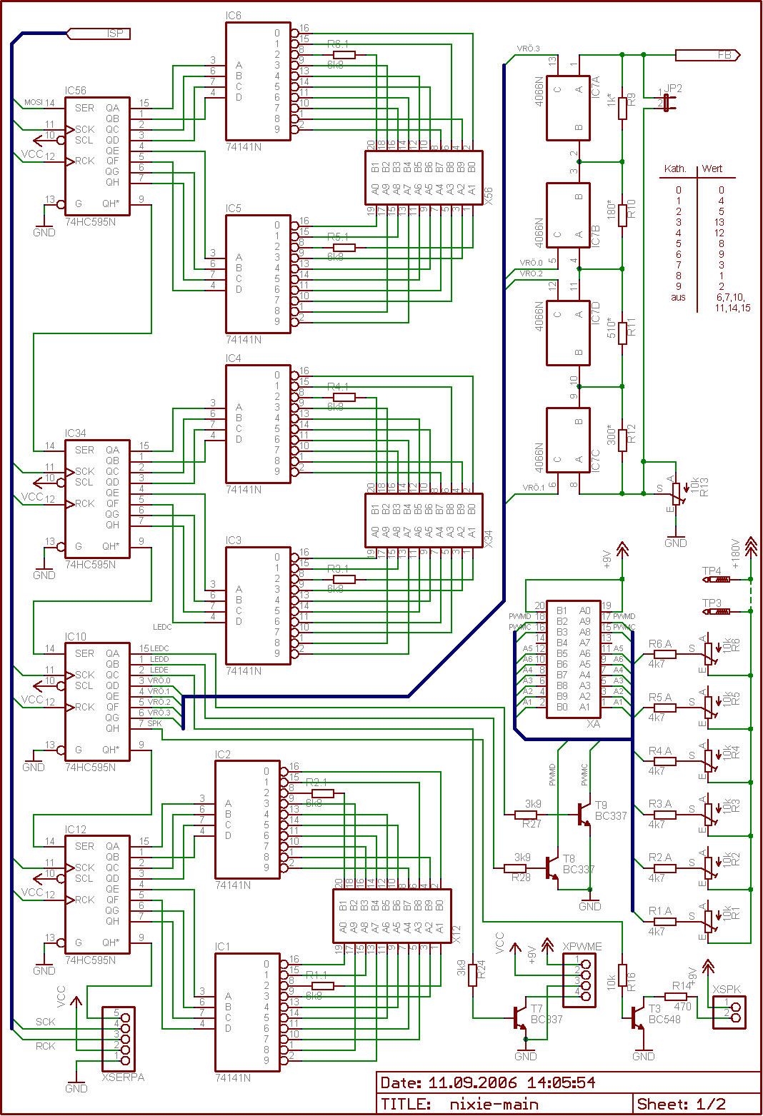

von Johann L. (gjlayde) Benutzerseite
Vielleicht schaffst du es ja noch ein paar 74141 aufzutreiben? zB bei
Jan Wüsten:
http://die-wuestens.de/dindex.htm
Hier ein Schaltplan damit:

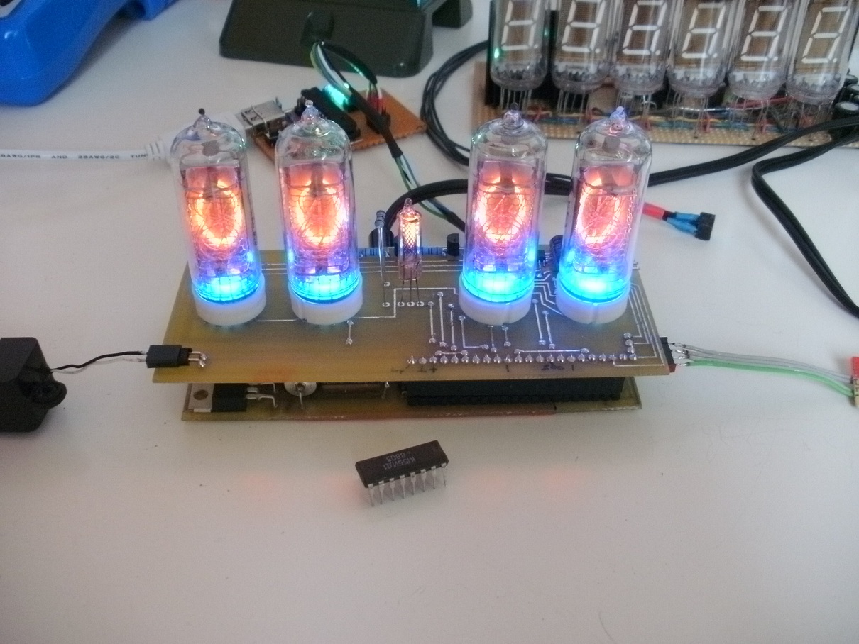

von Rene K. (draconix)
Jep, ohne diesen macht man sich in der Nixie Sache echt nen doofen...
Auch würde ich dir bei 6 Röhren zu einem Schieberegister etc.. raten.
Ich habe leider feststellen müssen das, so wie es viele machen,
multiplexing echt nicht sehr schonend für die Röhren sind. Bei billigen
IN-14 etc. mag das noch verschmerzbar sein wenn mal eine den Geist
aufgibt. Aber bei den teuren, aber wunderschönen IN-18 sollte einem der
Schaltungsaufwand wirklich wert sein!
Übrigens oben mal ein Bild meiner aktuellen Basteluhr... 4x IN-14 mit
SN74141, DCF, RTC, Gong, 3fach Gong, RGB LED, LM75 Temperatur, Ohne Netz
für ca. 3 Wochen im Batterie Backup.

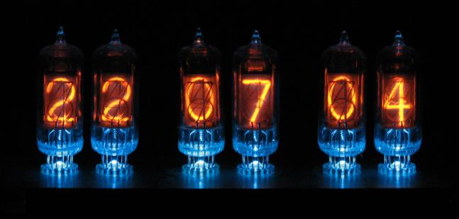

Hast du wirklich schon Ausfälle wegen Nixie-MUXing gehabt? Ich dachte,
die würden nur schneller altern bzw. versputtern bei MUXing.
Leider findet man auch keine Angaben darüber, welche Nixies für MUXing
geeignet sind, da gibt's ja wohl auch welche. Die ZM1210 soll zB auch
mit Hg befüllt sein, was die Lebensdauer erhöht. Aber was definitifes
findet man nicht...
Meine 6*ZM1210 gehen über 74*595 + 74141, und da kann ich auch
Software-Multiplex fahren mit 20kHz; zum einen zum Überblenden und zum
anderen um die Helligkeit der Anzeige anzupassen. Per MUX sieht das
irgendwie besser aus, d.h. etwas höhere Spannung an den Röhren+MUX sieht
besser aus als niedrigere Spannung. (Spannung ist per Software
trimmbar).
