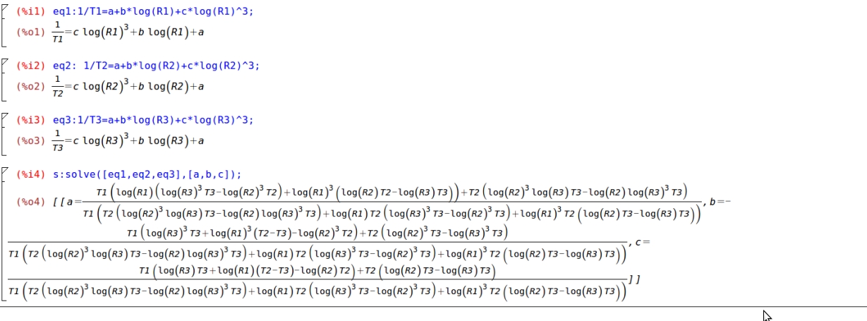

Um die drei unbekannten Koeffizienten (a,b und c) zu bestimmen, habe ich
ein Gleichungssystem aufgestellt:
und es ,aus Faulheitsgründen, mit dem CAS Programm Maxima lösen
lassen.
Natürlich könnte man einfach ln(R) und 1/T substituieren und
für R bzw. T feste Werte einsetzen und es schnell lösen,
aber ich wollte erstmal eine allgemeine Lösung mit Paramtern haben.

Die Gleichungen stimmen doch. Das Problem lag an meinem Programm und
zwar war es ein blöder und fieser Bug, der sich eingeschlichen hat.
Die Lösungen der Berechnungsgleichungen für die
Steinhart-Hart-Koeffizienten habe ich im Anhang als JPEG Bild angefügt.
mfGruß
T. Öztürk

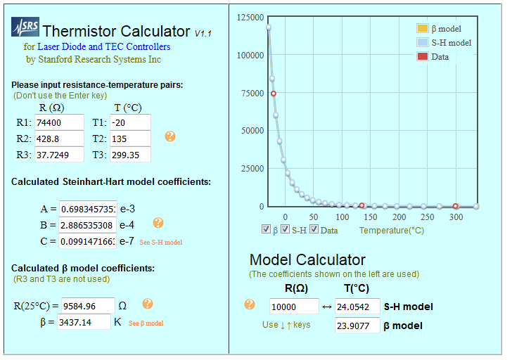

Ich wollte anmerken, dass ich beim Lösen des Gleichungssystems
auf komplett andere Werte für a, b und c komme.
Hier ein Transkript aus GNU Octave:
>> T1 = 253.15
T1 =  253.15
>> R1 = 74400
R1 =  74400
>> T2 = 408.15
T2 =  408.15
>> R2 = 428.8
R2 =  428.80
>> T3 = 572.5
T3 =  572.50
>> R3 = 37.7249
R3 =  37.725
>> A = [ 1, log(R1), log(R1) ^ 3;
         1, log(R2), log(R2) ^ 3;
         1, log(R3), log(R3) ^ 3 ]
A =
      1.0000     11.2172   1411.4149
      1.0000      6.0610    222.6542
      1.0000      3.6303     47.8448
>> b = [ 1/T1; 1/T2; 1/T3 ]
22
b =
23
   0.0039502
24
   0.0024501
25
   0.0017467
26
27
>> A \ b
28
ans =
29
  6.9835e-004
30
  2.8865e-004
31
  9.9147e-009
Die drei letzten Werte sind a, b und c für die Formel.
Diese stimmen mit der Berechnung über einen online verfügbaren
Rechner überein (
http://www.thinksrs.com/downloads/programs/Therm%20Calc/NTCCalibrator/NTCcalculator.htm
- Screenshot siehe Anhang )
Da die Größenordnungen der Werte aber ca. stimmen, frage ich
mich woher die Differenzen kommen.
