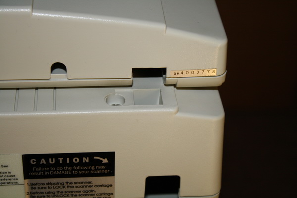

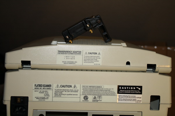

Hallo zusammen, ich habe von einen Bekannten, einen alten Mustek SCSI MFS 12000 Scanner bekommen, dieser hat einen Durchlichteinheit. Leider ist dort die zwei Schaniere kaput/zerstört. Hat jemand einen solchen Deckel noch? Es kann das innenleben defekt sein, solange die Schaniere heile sind. gruß thomas
stell mal ein Foto ein, ich hab noch irgendwelche alten Mustek-Leichen im Keller, vielleicht ist das Scharnier dazu verwendbar....

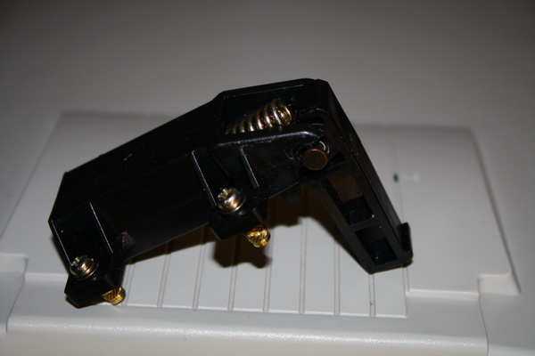

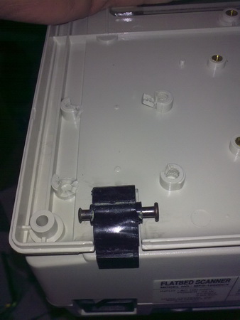

nein, passt dann doh nicht. Wenn ich aber grade sehe, daß es die Hülsen irgendwo rausgeholt hat: Sowas kann man doch mit einer satten Portion 2K-Kleber (Oder diese 2K-Knete) wieder beifummeln. HAst du schon sowas versucht?
Guten Morgen, beide Teil sind zerstört, und kleinere Bruchstücke sind quer durch den Deckel geflogen, daher ist ein Kleben nicht möglich. Weiterhin sind die die Buchsen im Deckel für die Mutter auch zerbrochen/Zerstört, aber die kann ich wohl mit viel 2K-Kleber wieder hinbekommen. gruß thomas
wie gesagt, ich habe als "Rekonstruktions-Material" partiell gute Reparatur-erfolge mit "2-Komponenten-Knete" gehabt. Alternativ (wenn ABS-Material) kannst du auch MEK (MEthyl-Ethyl-Keton) nehmen, und dir da eine ABS-Paste erzeugen zum "Verfüllung"
Wegstaben Verbuchsler schrieb: > wie gesagt, ich habe als "Rekonstruktions-Material" partiell gute > Reparatur-erfolge mit "2-Komponenten-Knete" gehabt. > > Alternativ (wenn ABS-Material) kannst du auch MEK (MEthyl-Ethyl-Keton) > nehmen, und dir da eine ABS-Paste erzeugen zum "Verfüllung" Danke für die Tipps, muss nachher eh zu Reichelt fahren, dann besorge ich mir dort es gleich. gruß thomas
Wegstaben Verbuchsler schrieb: > Alternativ (wenn ABS-Material) kannst du auch MEK (MEthyl-Ethyl-Keton) > nehmen, und dir da eine ABS-Paste erzeugen zum "Verfüllung" Geht auch mit Aceton sehr gut.
Christoph H. schrieb: > Wegstaben Verbuchsler schrieb: >> Alternativ (wenn ABS-Material) kannst du auch MEK (MEthyl-Ethyl-Keton) >> nehmen, und dir da eine ABS-Paste erzeugen zum "Verfüllung" > > Geht auch mit Aceton sehr gut. Wird damit nicht gehen, den die passenden Halterungen sind weggebrochen. Daher suche ich auch einen gebrauchten Deckel. Wo auch die Schaniere auch heile sind. gruß thomas
