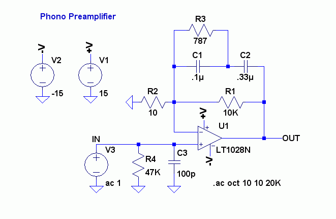

von Helmut S. (helmuts)
Ein einfaches Beispiel mit LTspice ist im Anhang.
Es gibt auch das europäische Widerstandssymbol, falls du das bevorzugst.
